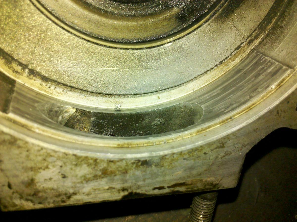

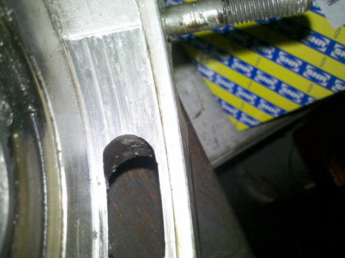

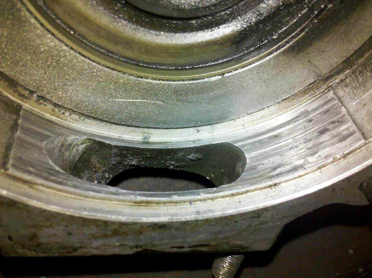

125ccm. Is ein 80ger Block, deshalb will ich nicht viel Geld für nen Tuningzylinder ausgeben. Habe das Gehäuse strömungsgünstig bearbeitet und die Ports im Kolben vergrößert. Wird nicht viel bringen will aber das beste aus den vorhandenen Teilen rausholen.

@ Mr Schmidt: Einlass zum Gehäuse als Lavaldüse und Kanten abgerundet um keinen Strömungsabriss zu erhalten.
Und bevor jetzt wieder alle ausrassten. Ja ich weiss es ist nur ein Standard Zylinder das wird nix bringen usw.
Mir macht es trotzdem Spaß also verkneift euch bitte eure Kommentare.
