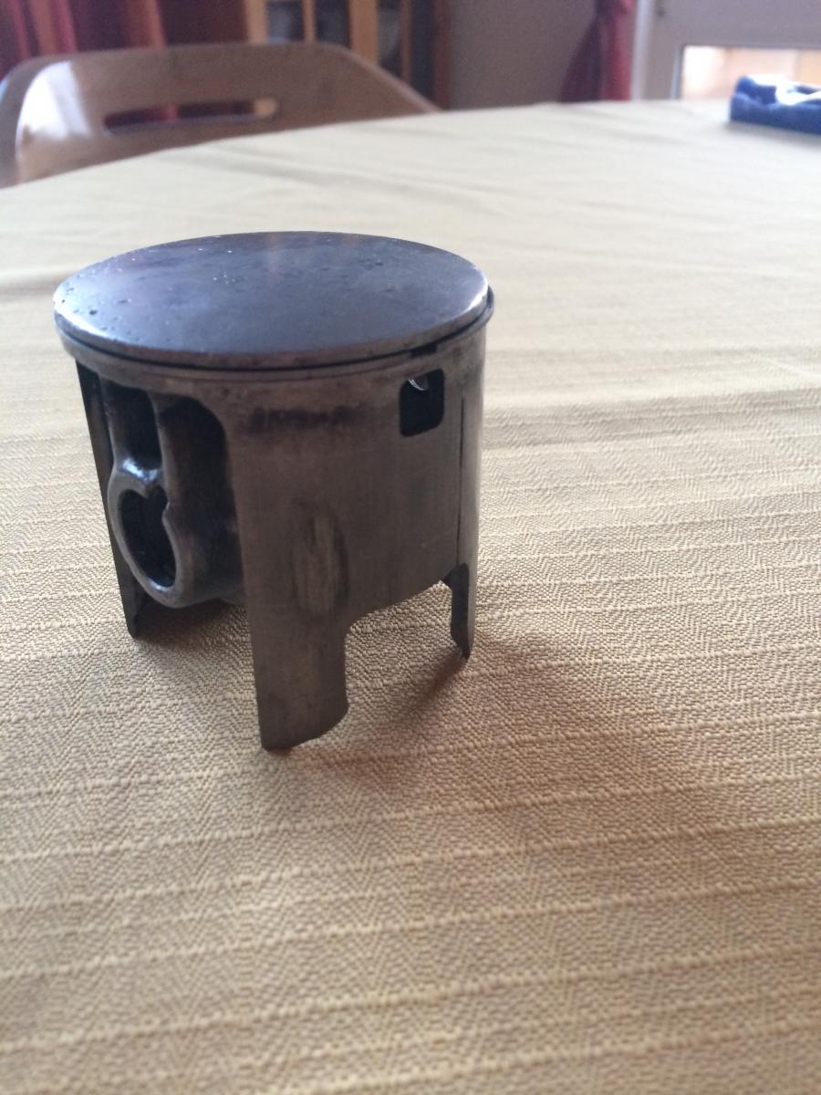

Ich lese zwar schon länger hier mit, jedoch bin ich was das Schrauben angeht noch relativ unerfahren.
Ich habe heute den Zylinder von einem PX80 Block mit 139er Malossi gezogen, den ich ums Verrecken nicht ans laufen bekommen habe.
Scheinbar ist ein Stück aus dem Kolben herausgebrochen.
Frage ist jetzt: Kann der Motor mit diesem Kolben überhaupt laufen?
post-12296-0-20497800-1392223373_thumb.j
post-12296-0-74052800-1392223405_thumb.j
post-12296-0-08469500-1392223430_thumb.j
Laufen müsste er damit.
Das ist aber der 1-Ring-Bröselkolben! Der 2-Ring hält besser.
Und wenn das Stück im laufenden Betrieb abgebrochen ist, wird es dir den Drehschieber zermahlen haben oder sonstewas. Dann wäre das die Erklärung, wieso er nicht läuft.
Gekauft habe ich den Motor hier im GSF als frisch revisioniert und noch nicht gelaufen...
Ich werde ihn mal weiter zerlegen - bin gespannt ob das fehlene Teil wieder auftaucht.

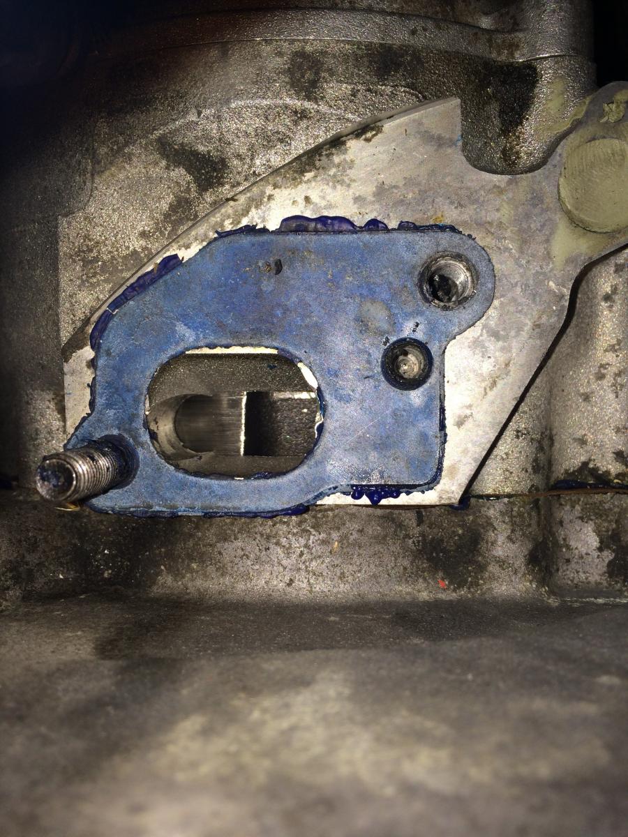

Nimm ma den Gaser runter und stell die Welle ma so hin, dass sie in Laufrichtung grad 50% zumacht und dann ma bitte nen gutes Foto von oben rein!

drehschieber sieht doch nicht so schlimm aus (evt wegen fehlender lesebrille)
wenn der drehschieber/einlass ganz dicht ist und du ein fingerhut benzin drauf laufen lässt , läuft es dan sofort weg oder dauert das länger?
der kolben , ist da was weggebrochen oder wurde grobmotorisch etwas entfernt ....
Hilft etwas!
Angekratzt scheint er schon zu sein! Jedoch nicht so hart, das ne klare Aussage meinerseits möglich wäre.
Du kannst den DS auch sehen, wenn du die Welle auf eine gewisse Position fährst und dann von der Zylinderseite reinleuchtest.
Dann siehst du auch den Simmering teilweise.
Natürlich kannst du auch nen Test machen, indem du Zweitaktöl oder anderes dünneres Öl (Benzin ist zu dünn in meinen Augen) auf den mit der Welle geschlossenen DS von oben laufen lässt. Das sollte da schon stehen bleiben eine Zeit und nur langsam weglaufen.
Danke für die Rückmeldung!
Ich werde den Motor in den kommenden Tagen mal spalten und berichten, ob ich das Kolbenteilchen dort drin finde...
Alex

Nie falsch!
Aber wenn noch drin, würde das knuspern :-D
