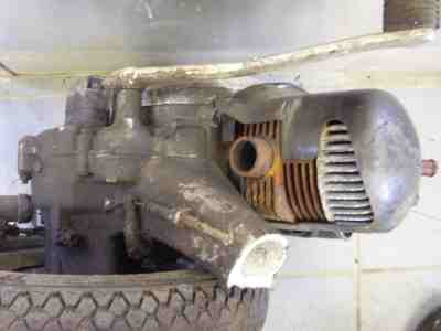

hier auf dem Bild kannst sehen, die Schwinge ist hohl bis zu Deiner genannten Schraube.
Da mal schön mit WD40 rein und wirken lassen.
oh mein gott, ne beschnittene schwinge.... :wacko: ok danke fürs bild ich geh mal fluten! :wacko: die sau muss raus!
Mußt den Motor aber irgendwie hochkant stellen, sonst kommt das Zeugs gleich wieder raus
