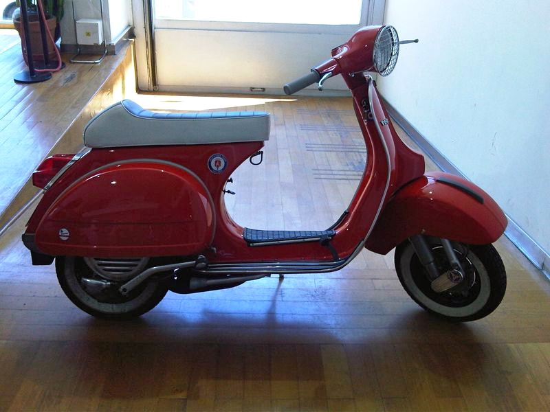

kann mir grad einer verraten um welche Sitzbank es sich hier handelt?
Foto von scooter-concept.de geliehen...
mfg mika
