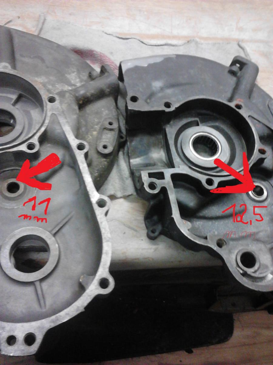

nachdem ich nen gehäuse geschrottet hatte, hab ich mir nu nen neues/altes besorgt.
bei sogenannten neuen fiel mir auf das die nebenwellenaufnahme limaseitig im durchmesser gut 1,5 mm kleiner ist als beim geschrotteten.
kuluseitig war nen wenig blöde zu messen aber beläuft sich bei beiden gehäusen um 9,2 bis 9,4 mm...
frage: kann ich ne neue welle (passend für die aufnahme) in den tannebaum packen oder gibbet bedenken?

moin,
post-36222-0-46322600-1330602383_thumb.j
Das kannst'e machen - musst halt eine Welle finden die
a) in beide Haelften passt
b) mit dem entsprechenden Lager in Deinen Tannenbaum passt.
moin,
ich glaube ich hab noch eine hälfte im Keller, die 11mm hat, wenn du willst mess ich mal nach, dann passt die alte welle wieder :)
bedankt...
hast post...

Das C3 auf dem Lager bedeutet "Lagerluft grösser als normal"
Quelle: http://www.kutzendoe...ager-4703-g.pdf S. 24.
Ich mach mich dann mal auf die suche nach einen Lager mit normaler Lagerluft. :wacko:
Schönen Sonntag noch!!
so da mir das spanisch vorkam mit "größer als normal" hab ich das nochmal in meinem schlauen buch nachgelesenund hier ist das Lagerspeil in bezug auf C3 folgend erklärt:
Sinngemäß:
nach DIN ist die Lagerluft (Anfangsluft) danach abgestuft, wie dei Tempverhältnisse im Lager sind. Dazu "normal" ist innenring -5 bis 10° wärmer als Aussenring (sprich ca gleiche Temp) C3 (ja das ist größer) Innenring 10°-25° wärmer als aussenring. die Lagerluft wird mit Erwärmung geringer.
EDIT meint noch: Der Innenring wird wohl etwas wärmer sein, da das Alu vom Gehäuse die Wärme besser abführen kann, als die Kurbelwelle und die Umgebung wohl ein ideales Kältereservoir ist, wohingegen die Welle irgendwann eien Maxtemp erreicht.
Zusätzlich steht hier dass sich das Spiel Im MITTEL um 0,5 bis 0,7 des wirksamen Übermaßes reduziert.
"Normal" ist eben nur ein bezugspunkt und nicht immer anzuwenden.
Quelle: Maschinenelemente Band I, Auflage 2, Seite 293
aber mal zu den restlichen Posts, ich Mess das normal auch nciht nach und es passt immer (oder ich hab auch nur Glück) :wacko:
