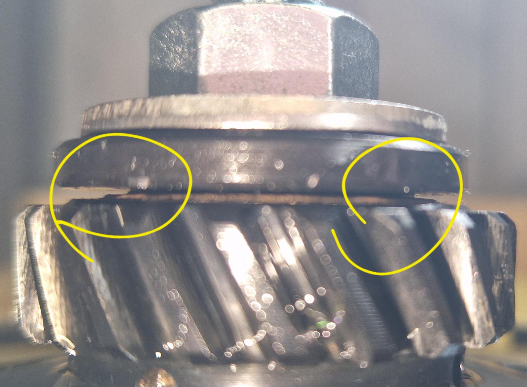

So, da bin ich wieder.
Ich habe gerade mal eben die Kupplung gezogen.
Ich habe mal so wie von dir geschrieben aufgebaut.
Welches Maß ist nun relevant.
Von der Scheibe auf die Messingbuchse oder von der Scheibe zum Zahnrad? An der Scheibe ist leicht die Farbe runter. Man spürt aber keine Vertiefungen etc. Ist auch erst 200km alt. Das Ritzel der Kupplung sieht auch gut aus würde ich sagen.
20250422_160030.jpg.3aa51b87d92ba91255fc2846b0ab910a.thumb.jpg.b997eeff3caeb46111eb74fc48520824.jpg
Das Spiel dürfte (nach Augenmaß) "etwas" viel sein. Zumindest deutlich über 0,2mm...
Ich bin aber auch zu doof, eine Cosa2-Kupplung zum sauberen Trennen zu bekommen. Inzwischen würde ich glaube ich einfach nen Ddog-Korb verbauen.

Von der Scheibe zum Zahnrad sind es 0.80mm.
Von der Scheibe zur Messingbuchse sind es 0.35-0.40mm.

Wie @AAAB507
 Schreibt... Zahnrad - Scheibe ist interessant.
