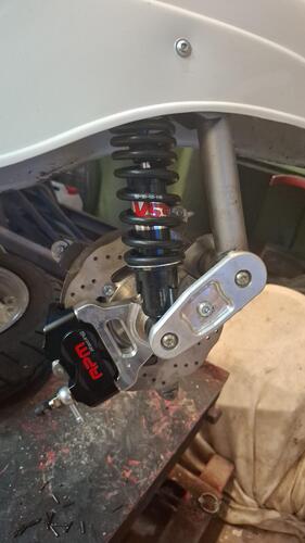

Der fehlende Tachowellenantrieb ist schade. Dennoch klappt es mit dem Sip Digitaltacho super. Anbei eine Lösung, wie mein Sensor verbaut ist.
Super gelöst, mit dem Tachofühler!
Überlege auch bei meiner 50S so was zu verbauen. Will auch die geschlossene Felge behalten.

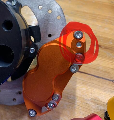

Hsb hier ein kundenprojekt mit v50 gabel und dem dexter zeug.
Über Sinnhaftigkeit müssen wir hier nicht reden, mir wurde alles hingelegt zum montieren.
Nun zu meinem problem
Ich bekomme die bremszange nicht entlüftet, egal was und wie, müll eben.
Hab den sattel schon abgeschraubt und gedreht, damit die luft nach oben kann
( wer kommt auch nur auf die dumme idee, einlass und entlüftung unten anzubringen?)
Es bewegen sich auch nur die vorderen 2 bremskolben, die hinteren so gut wie nicht, denke mal wegen der luft.
Und zerlegen kann ich auch nicht, weil dexter 2 schrauben abgeflext hat damit es mit der trommel passt.
Hat mir wer eine anderen bremszange die hochwertiger ist?

An der hinteren Seite befindet sich eine Madenschraube zum entlüften, sollte helfen
