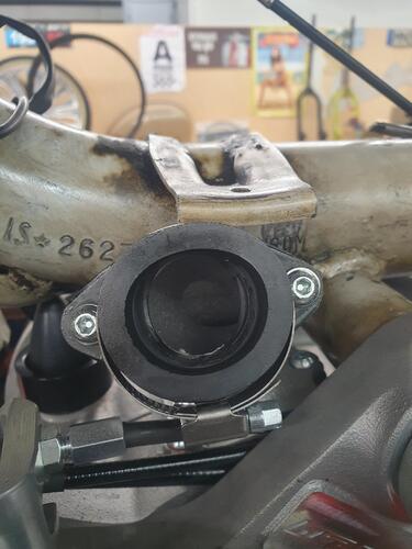

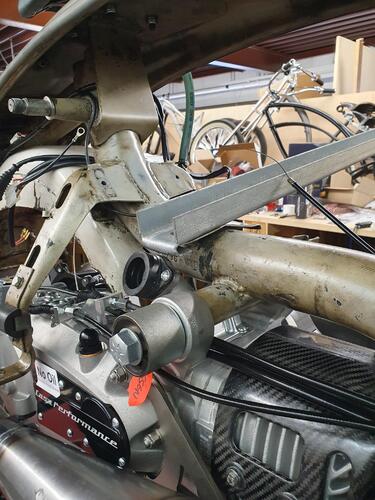

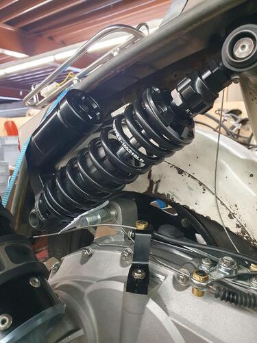

Wie habt Ihr das mit dem Sledge Hammer Ansauger in einer Serie 3 gelöst?
Beim Einfedertest ohne verbauten Heckdämpfer drückt es mir den Ansaugergummi bereits ein, bevor der Motorgummipuffer den Rahmen überhaupt berührt.
Als Tank kommt zwar ein Oiltek-Longrange rein der die Tankauflage überflüssig macht aber da es sich um eine Golden Special handelt, will ich die Lasche nicht unbedingt abflexen.-(
Vorschläge?

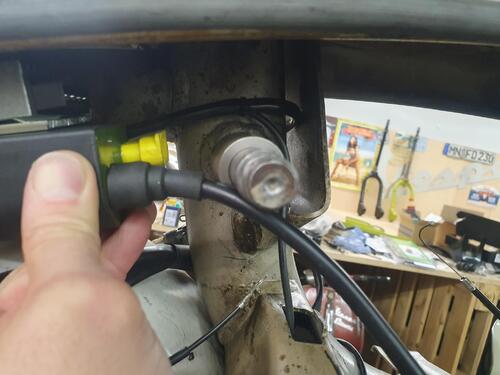

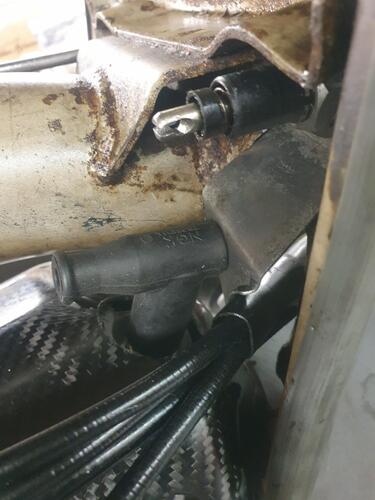

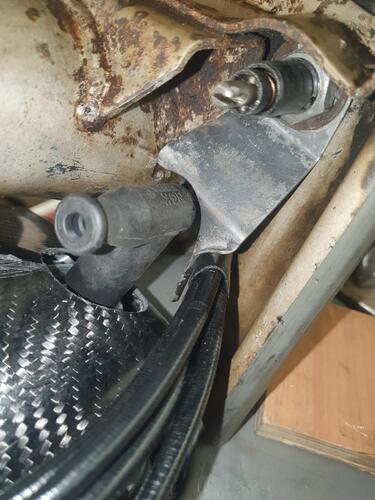

Bei der Zündkerzt habe ich das Kabelleitblech ausgeschnitten damit der Zündkerzenstecker Platz hat.
Golden Special Zündkerze Sledge Hammer.jpeg Golden Special Zündkerze Blech Sledge Hammer.jpeg
Nächster Nebenkriegsschauplatz, Zündspulenhalter, der ist wohl eher für S2 konzipiert.
So passt der Stecker nicht mehr rein und das Zündkabel möchte ich so auch nicht führen.
Ich könnte zwar noch etwas nach hinten aber dann müsste ich neue Löcher im Rahmen bohren, was ich aber nicht will, da ich den Roller verbohren, verflexen, etc. möchte.
Gibt es da nen käuflichen besseren Halter für die Ducati Firefly oder ist selber stricken angesagt?

Am 21.3.2026 um 09:36 schrieb BaziLuder:
Vorschläge?

Exzenterkonen reichen wahrscheinlich nicht, oder?
Ne, leider nicht ganz.
Leider habe ich meinen Oiltek-Tank noch nicht, deshalb ist es gerade wie im Trüben fischen.....
Nachdem der Tank unten anders befestigt ist und der Tankboden horizontal plan läuft gehe ich davon aus dass der höchste Punkt im Bereich der unteren Tankbefestigungslaschen eben die Mitte ist, wo die Querstrebe über das Rahmenrohr läuft.

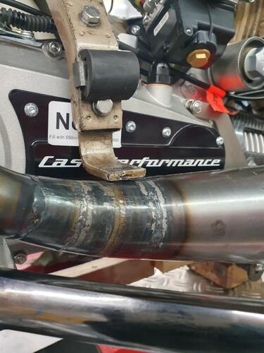

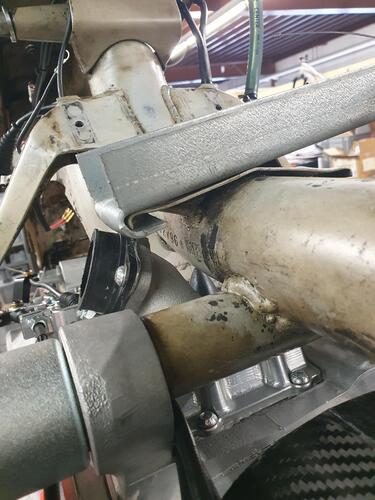

Wie gesagt, möchte ich bei dem original Rahmen nix wegflexen deswegen habe ich mich zum hochbiegen entschieden, da der Lack dort eh ab war und durch das biegen kein weiterer Lack beschädigt werden würde.
Also habe ich nun auf verdacht die Lasche hochgebogen, somit könnte sie irgendwann mal im Zuge eines rückbaues wieder runter gebogen werden.

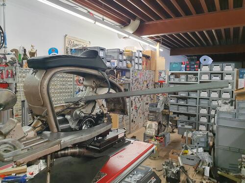

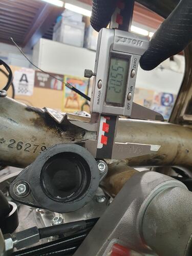

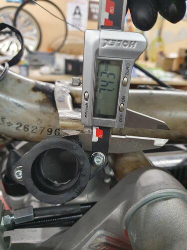

Abstand "Nulllage", die Lage in der ich den Dämpfer entspannt auf die Aufnahme oben und unten stecken kann, zum Gasergummi.
Mein "Hochbiegewerkszeug" auf die Schnelle...sigh
Abstand Lasche zu Ansaugergummi in "Nulllage" nach dem hochbiegen:

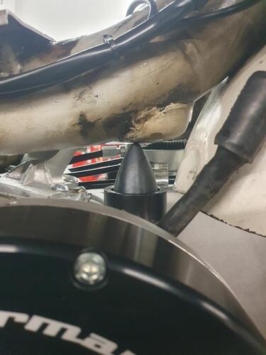

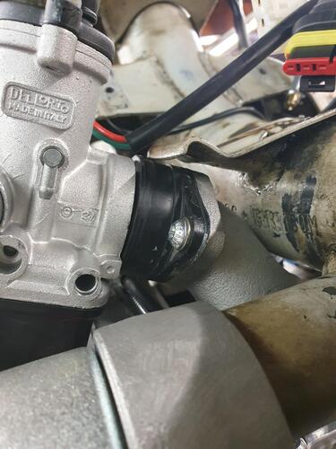

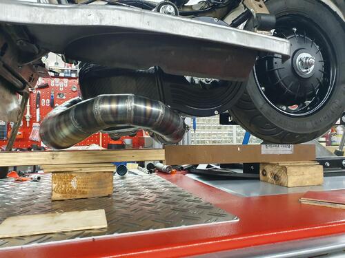

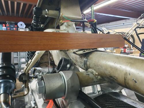

Motor maximal eingefedert, in der Stellung geht der Ansaugstutzen auf Block mit dem Rahmen, das Rad steht (fast) im Koti an und der Krümmer/Belly liegt vom Niveau bereits unter dem Hinterrad.
20260321_160630_resized.jpg 20260321_160535_resized.jpg 20260321_160540_resized.jpg
In der Position sieht es am Gaser nun so aus.

Noch ein Stück die Lasche hochbiegen, dann würde ich das auch so fahren
Aber eigentlich federt es so tief nie ein
Bearbeitet von dolittle
vor 3 Minuten schrieb dolittle:
Ich denke mit verbautem Heckdämpfer komme ich da nie hin aber sobald ich den Tank habe und sehe wieviel Luft die Lasche zum Tank hat, werde ich sie noch weiter hochbiegen oder nicht.
Jetzt heißt es warten....
Bearbeitet von BaziLuder
