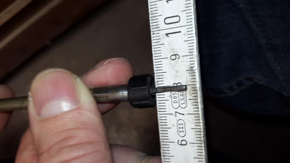

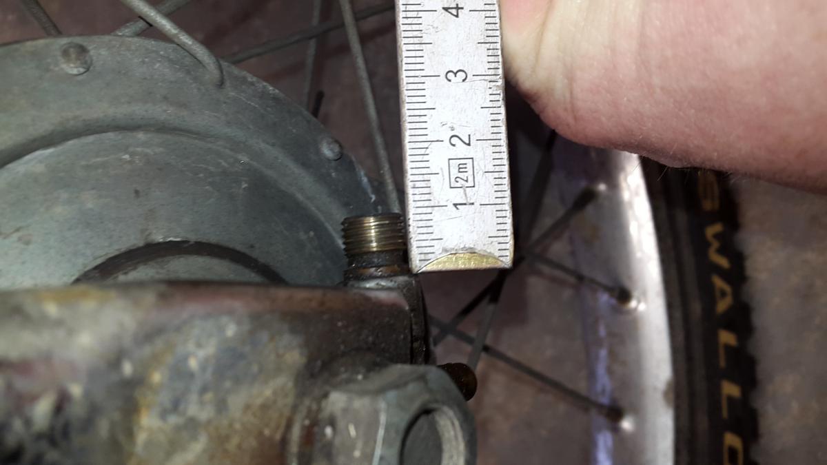

wer kennt sich mit den tachoantrieben an der ciao aus?
will den sip V50 tacho bis 80 km/h verbauen inkl. diesem adapter
http://www.sip-scootershop.com/de/products/geschwindigkeitssensor+sip+_50000270
welche antriebe hatten gewinde und welches und welchen vierkant?
Bearbeitet von gravedigger
bei den neueren bauarten hast du kein ausengewinde auf der tachoschnecke zum verschrauben.
bei dennen wird die ausenhülle in die tachochnecke eingeschraubt.
http://www.ebay.de/itm/Piaggio-Vespa-Ciao-Tacho-Antrieb-17-Zoll-Tachoschnecke-Tachoantrieb-NEU-/231018808478?hash=item35c9cb449e
du benötigst eine alte tachoschnecke diese hat noch ein ausengewinde.
http://www.ebay.de/itm/Piaggio-Mofa-original-Tachoschnecke-NEU-Tacho-Antrieb-vermutl-Ciao-Si-Bravo-/331549645350?hash=item4d31e61a26
das gewinde kann ich dir auswendig nichr nennen aber falf bis zum wochenende noch keine antwort auf diese frage gekommen ist kann ich dier die masse an meiner bravo rausmessen.
was mir grade noch eingefallen ist:
es ist das selbe gewinde welches auch am tacho ist mann kann die tachowelle nämlich problemlos umdrehen.
Bearbeitet von seb.d.
so, das teil hat einen 2.6mm vierkant und ein M12x1 gewinde.
