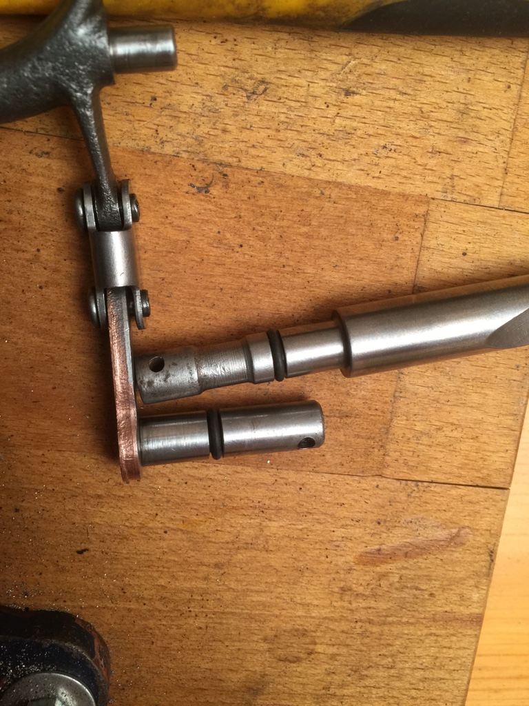

Ist ein wenig arg viel Luft rund um die O-Ringe, oder täuscht das?
ein o-ring kann nur funktionieren wenn er seitlich (in diesem fall) luft in der nut hat. wurde er stramm sitzen, dann ginge er zügig kaputt. das material das beim einbau zusammen gedrückt wird (vorspannung) muß sich ja in irgendeine richtung ausdehnen können. wäre die nut seitlich "auf pass" gemacht, dann würde die vorspannung des materials deutlich steigen und der der verschleiß bei der drehbewegung erheblich zunehmen. teilweise kann es dann sogar, wenn die nut zu schmal ist, beim einbau zu material abscherungen kommen.
werf mal eine suchmaschine im netz an, dann wirst du zügig DIN tabellen für die einbaugegebenheiten finden.
