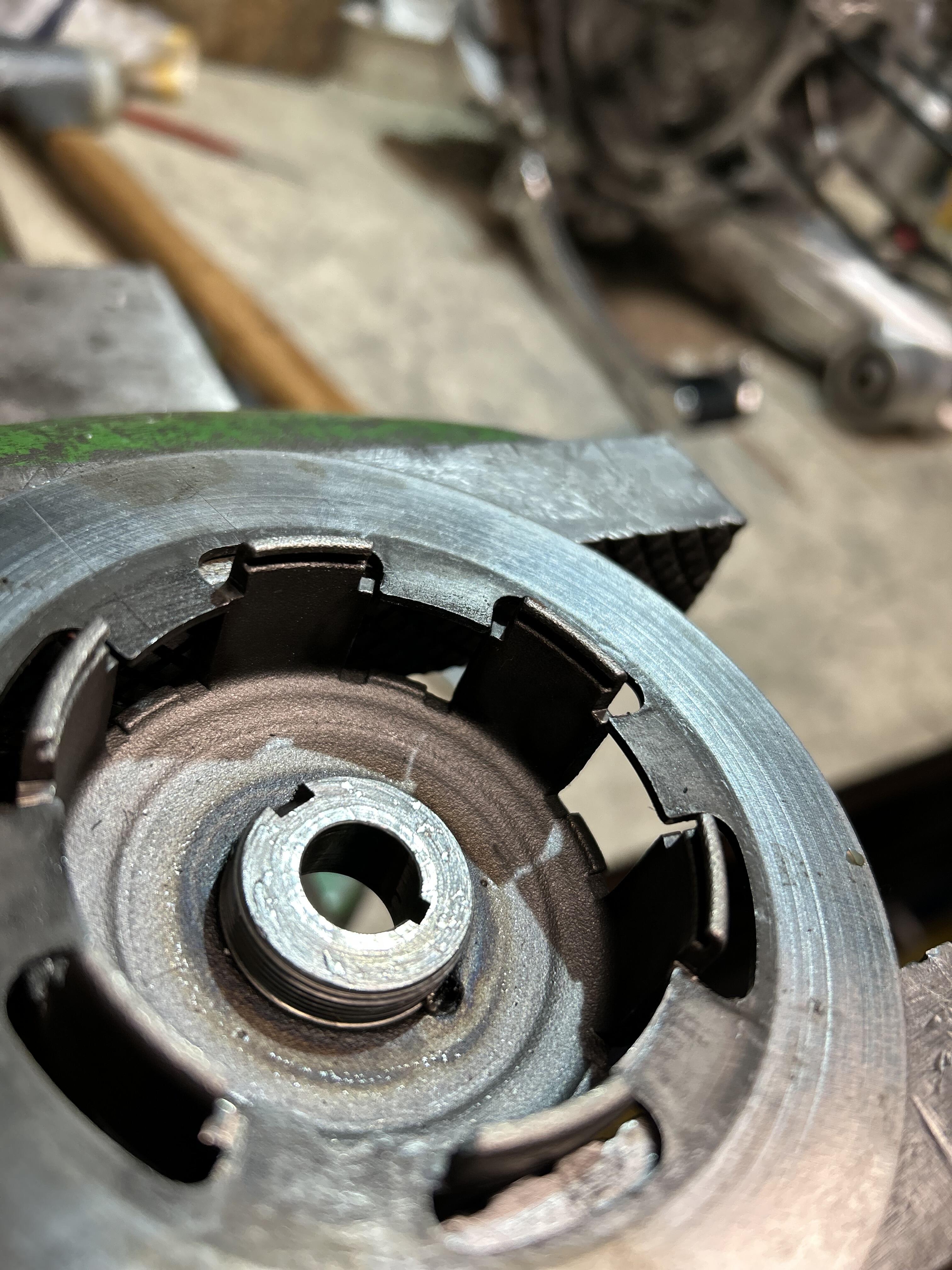

oha .. was ist die Anlagefäche? Die Kulu - Ausrückplatte?!
Bhos, das ist zäh.
Imho ist der Abstand zw. Pilz und Oberkante Ausrückplatte der Kulu, also da, wo das Ausrücklager anliegt, relevant.
Jo, genau. Mit Zoig meinte ich Teile davon, die nicht greometrisch relevant sind
Ich habe natürlich nur den Abstand Pilz zur Anlagefäche Ausrückplatte gemessen. Luft zum Pilz käme noch dazu., nona.

image.jpgMit worten ist das irgendwie sheise zu erklären
Das linke soll ein Querschnitt sein, oben in der Mitte von diesem ist das ding wo der Druckpilz draufdrückt

Jo, genau das Maß meinte ich auch...
Hmmm.. naja, das Sip Teil ist auf dem Weg, auf den Fotos siehts ja aus als ob da der gelagerte Teil und der äußere Teil auf einer Höhe sind, was es flacher aussehen lässt. Find ich wieder toll, dass es da keine genauen Angaben gibt. Jetzt muss ich nur noch hoffen, dass das Ding nicht auch noch zu tief in die Kupplung hineinbaut dass es im gezogenen Zustand an der Nebenwelle ansteht…
Die Hoffnung stirbt zuletzt!
Bei so einer Andruckplatte, wie auf meinem letzten Bild, musste ich mal das Lager rausholen und den Körper ausdrehen, damit das Lager 1,5mm tiefer kam. Kuludeckel passte dann. Nebenwellengewinde musste ich halt noch um den Überstand an der Mutter kürzen.

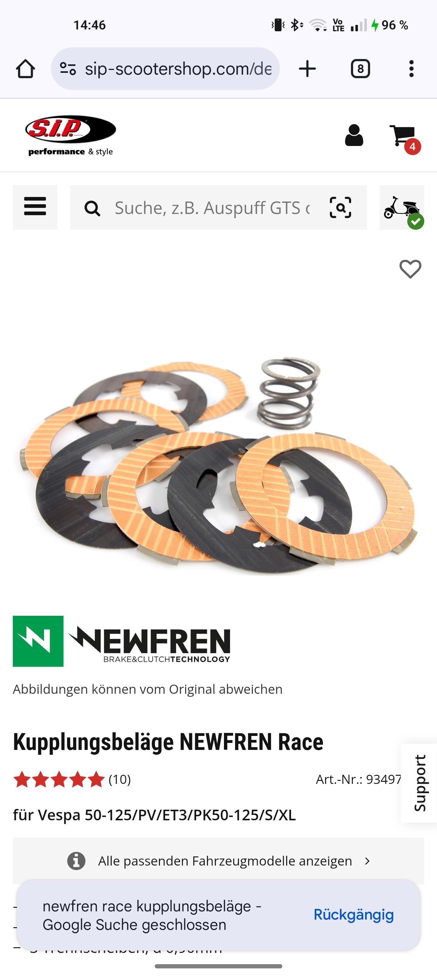

Kann mir da jemand kurz bitte helfen:

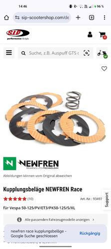

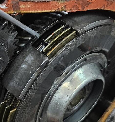

Ich habe folgende Kupplungsbeläge gekauft und finde keine Anleitung, wo die dickere Trennscheibe verbaut gehört.
Es sind zwei dünne trennscheiben mit ca. 0,9mm und eine dicke mit ca. 1,3mm.
Die dünneren sehen genau so auf wie auf der Abbildung bei SIP zu sehen und die dickere wie eine Standard-Stahlscheibe.
Aus Stahl sind sie wohl alle 3 da auch die dünneren Hart wie Sau sind.
Hier noch der Link:
https://www.sip-scootershop.com/de/product/kupplungsbelaege-newfren-race-fuer-vespa-50-125-pv-et3-pk50-125-s-xl_93497500
Vielen Dank für eure Hilfe und einen guten Rutsch ins neue Jahr. 😁🍻
LG Stefan
Egal
Am 31.12.2025 um 15:50 schrieb IGCH:
Egal
Nicht ganz
Die idee dahinter ist, die untere deckscheibe dicker zu machen da sie wenigeröl abbekommt, daher dicker um das verziehen zu verhindern
Auch wenn es natürlich auch so funktioniert, wenn nicht ganz unten.
Unten meine ich richtung motor, und nicht kulu deckel seitig

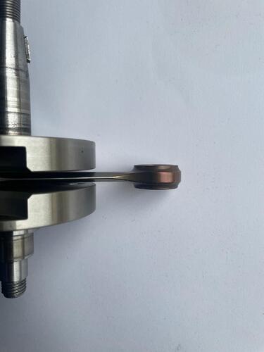

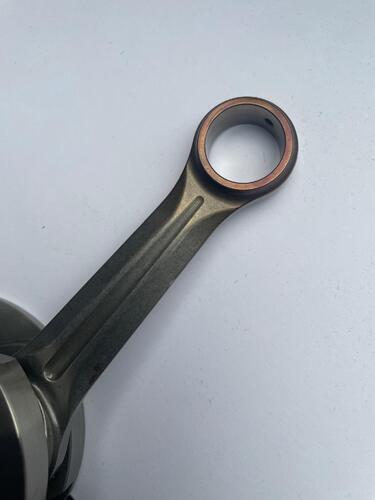

Frage: Wenn sich ein oberes Pleuelauge verfärbt (Grund nicht wirklich nachvollziehbar) - müsste man das Problem nicht auch an Lager und KoBo erkennen können?
Es sei denn es liegt kein Problem vor, sondern der Effekt hat einen anderen Grund - aber welcher kann‘s sein?
Nur so eine Idee... Vielleicht bekommt das Pleuel oben etwas mehr Strahlungshitze ab, weil das Kolbendach heizt. Schonmal in den Kolben unten rein geschaut? Viel schwarze Ölkohle drin?

... da hatte Malossi wohl ne ganz andere Idee. Die hätten die dicke Scheibe gerne als Letzte rein.
Wie begründest du das?
Inho ist das shiceegal... zumal sich dickeres Zoig bei einseitiger Erwärmung eher wirft als dünnes.
Hast du da belastbares dazu? Einbauanleitung oder sowas?!

Ich fahre auch ausschließlich zwischen 1:30 und 1:25. Den Effekt merkt man auch beim Zerlegen. Das die Kiste zu wenig Öl hatte schließe ich aus, eigentlich auch, dass sie zu mager lief.
Schade um die Fabbri-Welle, die nicht wirklich lange durchgehalten hat.
Kann man davon ausgehen, dass das Pleuel nicht mehr sinnvoll zu fahren ist, wenn es bronzefarben ist?
Ach ja, es bleibt trotzdem die Frage, ob man die Probleme nicht auch an Lager und Bolzen sehen müsste? Das Pleuel kommt ja nicht alleine auf die schwierige Temperatur?
Hallo
Ich bin der Überzeugung, dass die Reihenfolge nicht egal ist. Meiner Ansicht nach ist die dicke Scheibe oben da im eingebauten Zustand die Scheibe am Korb an der Kante anliegt. Erscheint mir stabiler. Hab sicher 50 x Malossi Beläge so ohne Probleme verbaut.

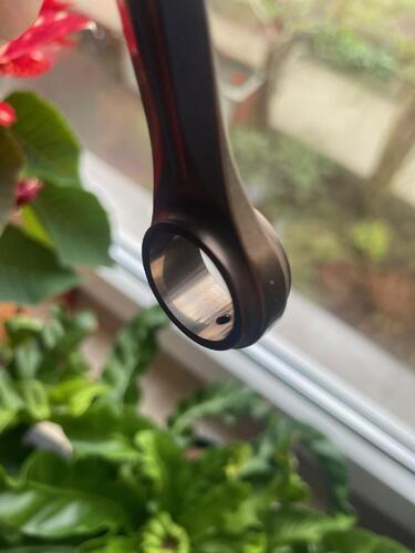

Hast du ein Foto?
Vielleicht kommt die Farbe auch vom Öl? Also irgendeine Art der chemischen Reaktion eines Additivs im Öl mit der Legierung des Pleuels?
Mal so gesponnen, wenn die umgebenden Komponenten keine Verfärbung aufweisen, wie du sagst.
doch, jetzt:IMG_0934.jpegIMG_0933.jpeg
Innen ist das Pleuel jetzt nicht ohne Farbe, aber doch deutlich reduzierter als von außen.
vor 13 Minuten schrieb Spiderdust:

Ich hätte jetzt gemutmaßt, dass die dicke Scheibe als erste reinkommt, weil der erste Belag auch der ist, der am stärksten belastet wird, wenn die Federanpresskraft grenzwertig für die Motorleistung ist. Die dickere Scheibe hat an den Laschen etwas mehr Reserven gegen ausschlagen. Oder ist das bei SF normal kein Problem?

An einen anderen Effekt habe ich auch schon gedacht, dann sollte das aber ein bekanntes Thema sein und auch genug Beispiele anhand gebrauchter Wellen geben. Da konnte ich allerdings nicht wirklich etwas vergleichbares finden.
vor 16 Stunden schrieb Pholgix:
Die Idee hatte ich auch, aber wenn sich das in vernünftigem Temperaturbereich bewegt, müssten andere ja einen ähnlichen Effekt bei den primatist-Pleuel haben. Der Kolbenboden sieht absolut unauffällig aus.
