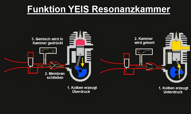

wichtig ist der hubraum (210) und die vergasergrösse (38mm), der letzte wert wird daraus dann berechnet. => 670ccm bottle mit 13.3mm innendurchmesser schlauch.
die drehzahl kann man unterschiedlich eingeben und dann sieht man welche schlauchlängen man zur bottle testen sollte.
interessante skizze von yamaha YEIS (so heissts dort):

Die Schlauchlängen sind auf unseren Moppeds kaum zu realisieren, deshalb möchte ich mal den Begriff "gesunder Menschenverstand" mit in die Waagschale werfen. Ein kürzerer aber entsprechende dickerer Schlauch mit einer ColaDosen-großen Bottle sollte für die meisten unserer Setups schon eine deutliche Verbesserung in der Gasannahme bringen. So war es zumindest bei mir, und ich habe mehrere Bottles und mehrere Schlauchlängen ausprobiert.
