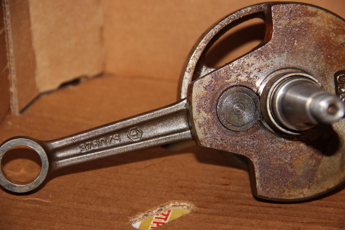

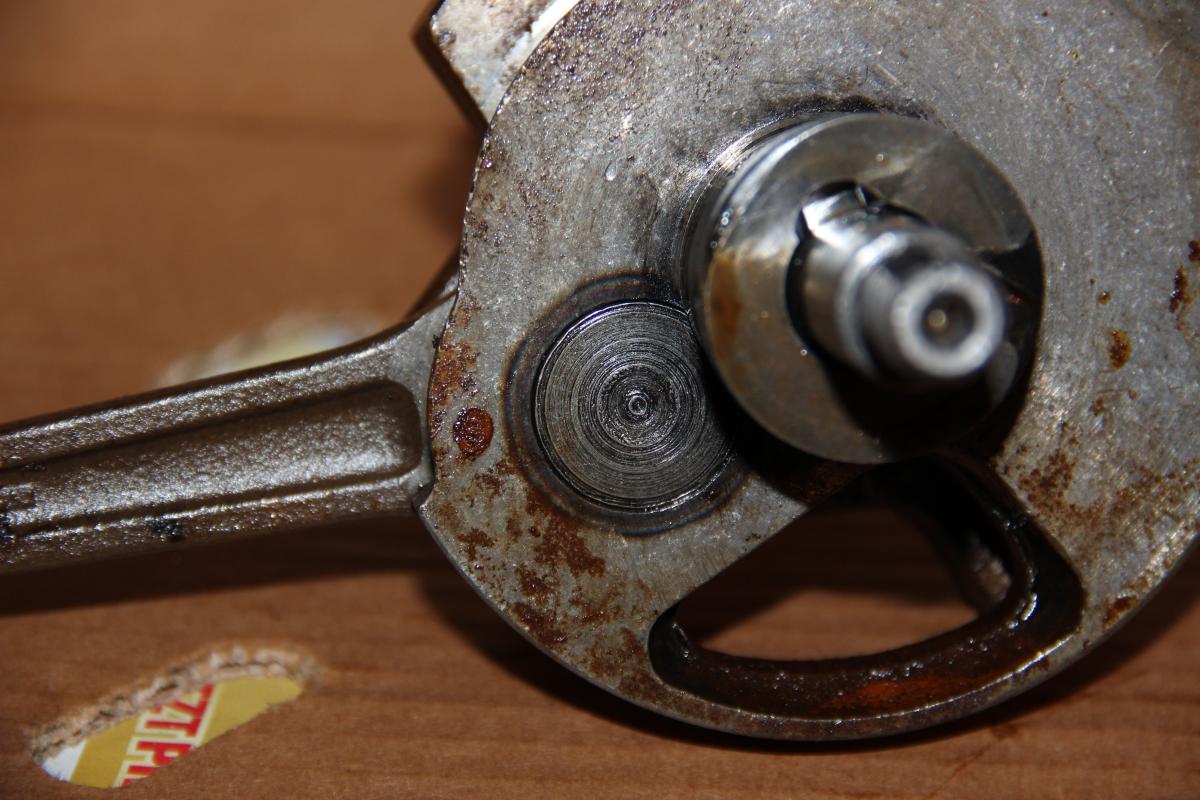

SebastianM Geschrieben 18. Oktober 2014 Teilen Geschrieben 18. Oktober 2014 Hallo Zusammen,ich bau gerade eine 1983er PX80 neu auf (gebraucht gekauft, das Mopped Stand längere Zeit).Gestern hab ich den Motor gespaltet und zum ersten mal die Kurbelwelle gesehen.Leider hat die Welle etwas Rost angesetzt.Nun Frage ich mich, ob das schlimm ist und ich auf eine Ersatzwelle ausweichen sollte, oder ob man den Rost einfach abschleift und feddisch.Von Mazzuchelli liest man ja nicht nur gutes....Des Weiteren hab ich mir einen TÜV Prüfer geangelt, der mir den DR 135cm eintragen wird (auf Grund des alten Gutachtens).Mit einer Mazzucheli Welle wäre das ja wieder hinfällig. Was meint ihr (Photos sind im Anhang)? Link zu diesem Kommentar Auf anderen Seiten teilen Mehr Optionen zum Teilen...
T5Pien Geschrieben 18. Oktober 2014 Teilen Geschrieben 18. Oktober 2014 mach mal fotos von den siri-laufflächen Link zu diesem Kommentar Auf anderen Seiten teilen Mehr Optionen zum Teilen...

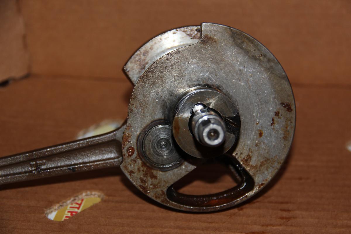

tarzan Geschrieben 18. Oktober 2014 Teilen Geschrieben 18. Oktober 2014 Moin nen Foto von der Drehschiebersteuerwange wär auch noch gut (Oben drauf). Kann es sein das die Welle am Drehschieber geschliffen hat? Sieht auf dem 3ten Bild so typisch verfärbt aus. Link zu diesem Kommentar Auf anderen Seiten teilen Mehr Optionen zum Teilen...

Goof Geschrieben 19. Oktober 2014 Teilen Geschrieben 19. Oktober 2014 Unteres pleuellager läuft rund oder spürt man was?Das ist und bleibt die Unbekannte! Wenn das Lager oder der Hubzapfen Gammel haben, ist die Welle MÜLLSchwer zu sehen im Verpressten Zustand [emoji41]Für mich wäre die Welle MÜLL, da unklar!Völlig egal ist der Gammel außen! Wenn da keine Kratzer in den Simmi-Läufflächen sind, ist das äußere nur Optik. Link zu diesem Kommentar Auf anderen Seiten teilen Mehr Optionen zum Teilen...

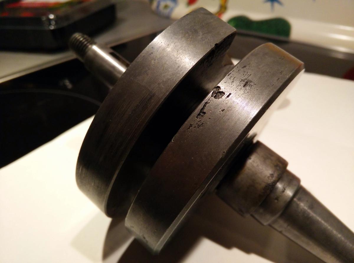

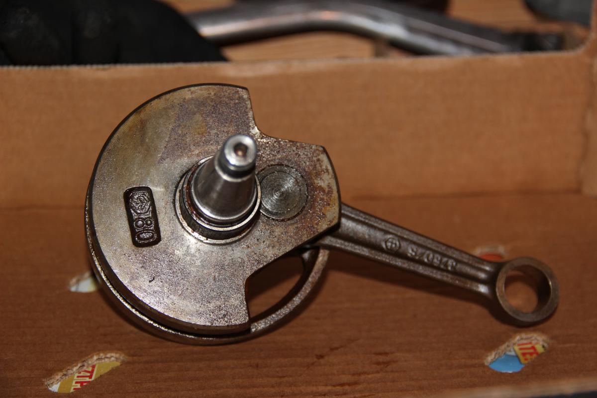

SebastianM Geschrieben 24. Oktober 2014 Autor Teilen Geschrieben 24. Oktober 2014 Hallo nochmal, ich hab die Ratschläge beherzigt und die Kuwe in Zitronensäure eingelegt. Schaut jetzt echt aus wie neu.Allerdings sind mir an einer Stelle Riefen aufgefallen... Siehe Photo. Ist das schlimm? Das Pleuellager hat übrigens kein Spiel.CiaoBasti Link zu diesem Kommentar Auf anderen Seiten teilen Mehr Optionen zum Teilen...
Das _O Geschrieben 24. Oktober 2014 Teilen Geschrieben 24. Oktober 2014 kurbelwange - nich schön aber egaldie andere seite is wichtiger (kuluseite) allerdings sieht die dichtfläche auch etwas angenagt aus, also da wo der dichtring auf der lima seite läuft, das wär nicht so gut Link zu diesem Kommentar Auf anderen Seiten teilen Mehr Optionen zum Teilen...
SebastianM Geschrieben 24. Oktober 2014 Autor Teilen Geschrieben 24. Oktober 2014 Blöde frage... Bin noch Anfänger. Wo genau ist diese Dichtfläche? Link zu diesem Kommentar Auf anderen Seiten teilen Mehr Optionen zum Teilen...
Das _O Geschrieben 24. Oktober 2014 Teilen Geschrieben 24. Oktober 2014 (bearbeitet) edit: und du solltest mal versuchen den lagerring runter zu bekommen. ich dremel den immer an, großen schlitzschraubenzieher rein und aufbrechen. vorsicht an den flächen wo der wellendichtring läuft (grüner pfeil), dick abkleben wenn mit dremel hantiert wird, abgerutscht is man da mal schnell. den neuen innenring vom lager dann mit hitze und kälte aufziehen. welle ins eisfach, und den ring kurz mit nem brenner heißmachen und einfach drauffallen lassen. der ing darf aber nicht ganz draufrutschen!!! also zwischen welle und ring muss ein spalt bleiben. ich leg da nen blechstreifen zwischen (1mm). wenn der ring einmal sitzt, bekommst du den nicht mehr verschoben. Bearbeitet 24. Oktober 2014 von Das _O Link zu diesem Kommentar Auf anderen Seiten teilen Mehr Optionen zum Teilen...
