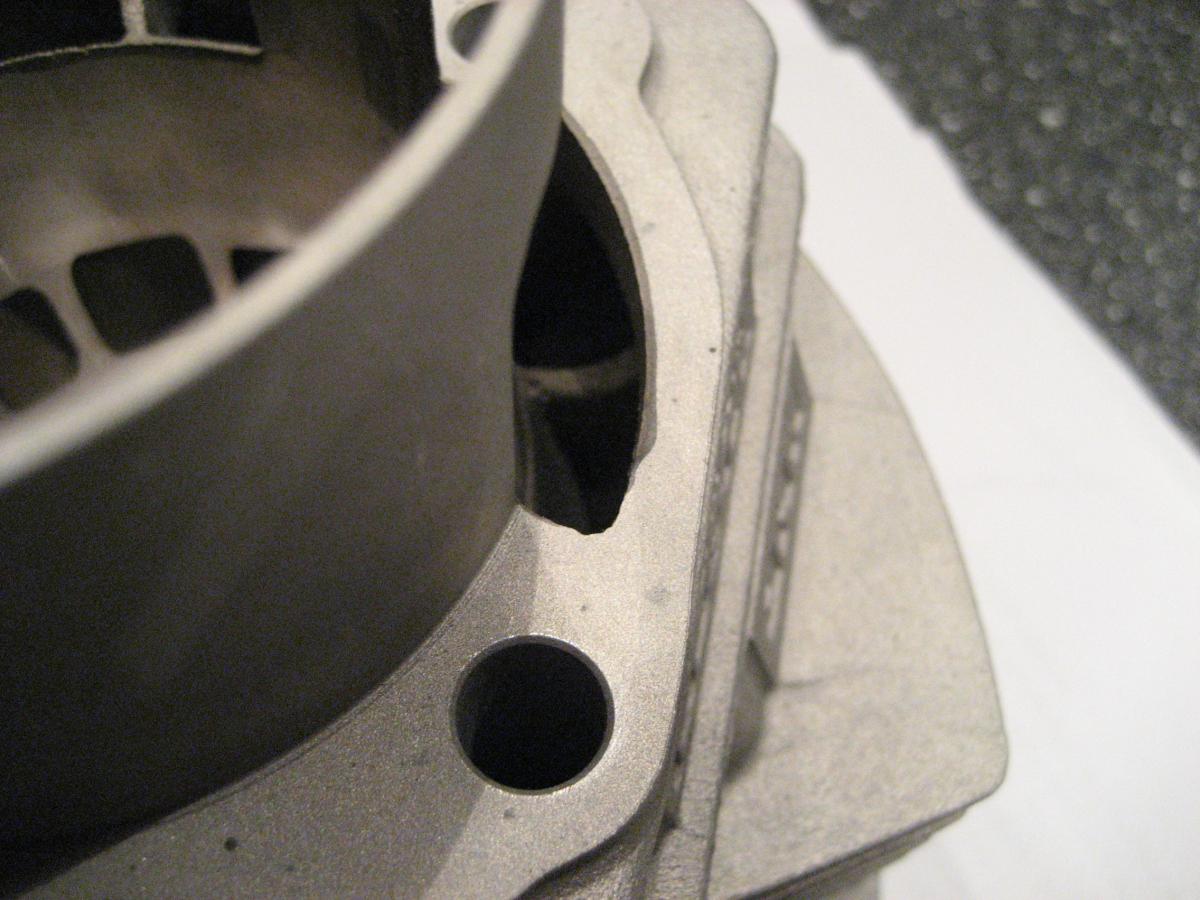

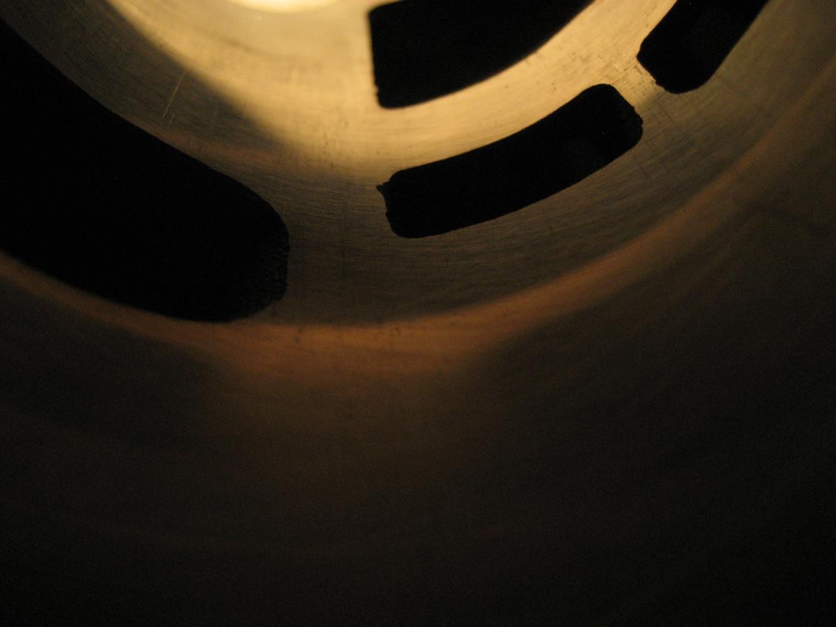

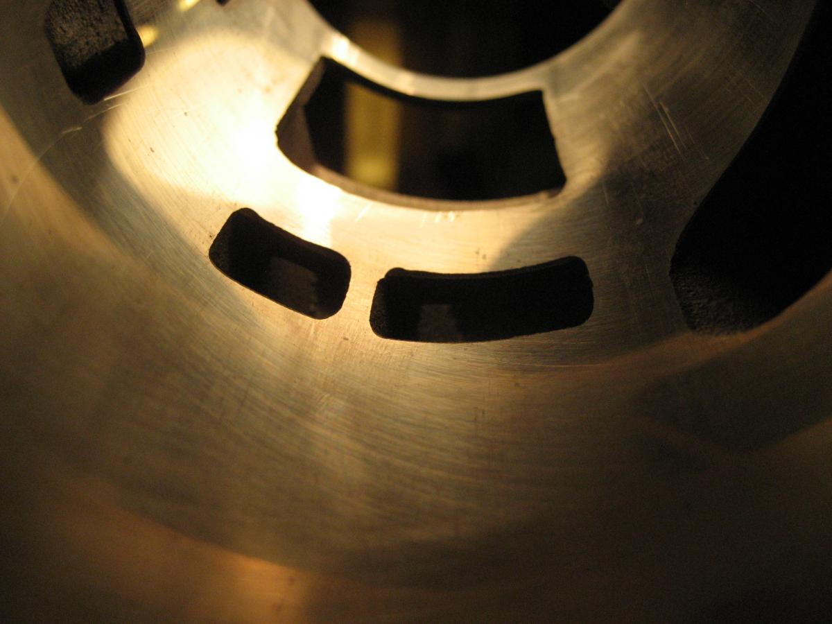

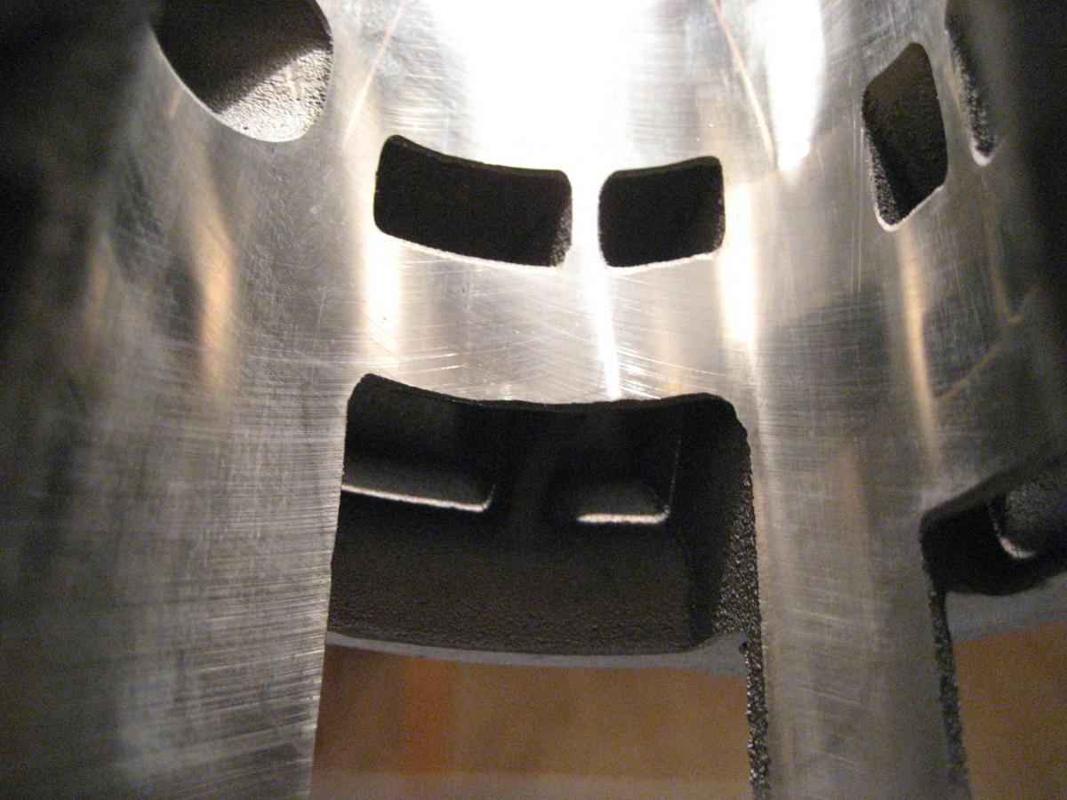

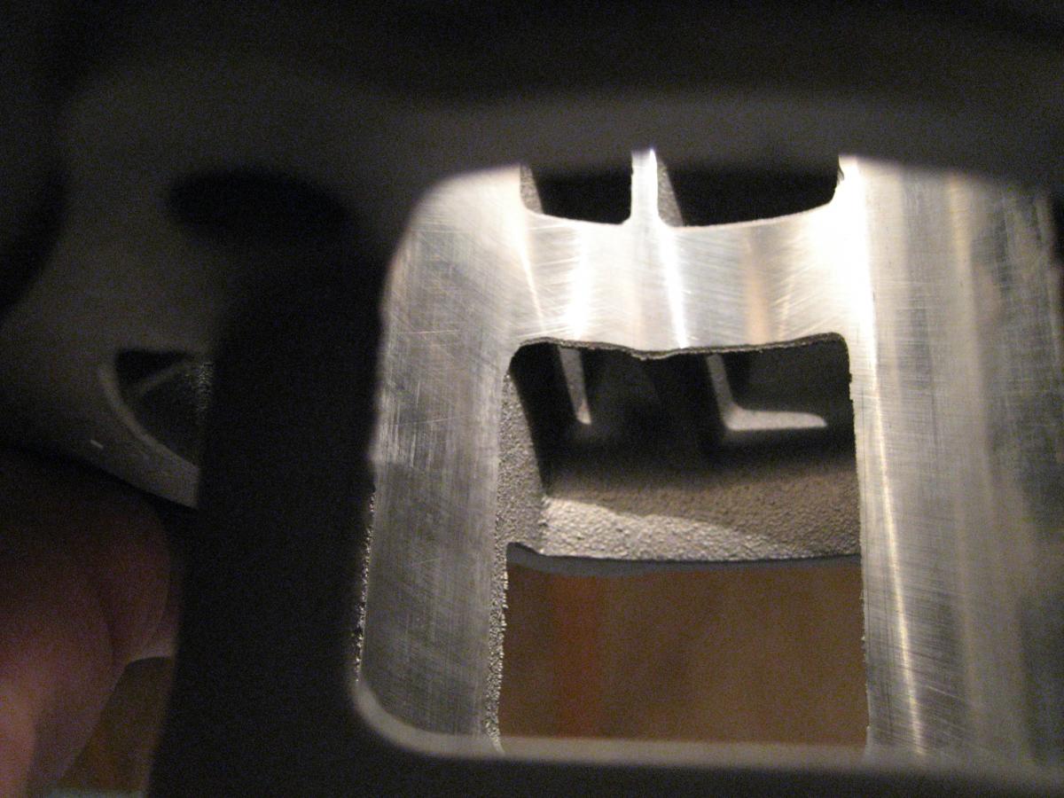

Sehen eure auch so scheisse aus?
am Malossi Gehäuse wo es eh nur 2mm Dichtfläche wären, habe ich mit dieser Kante garkeine Dichtfläche mehr.
post-2442-0-13103100-1415467221_thumb.jppost-2442-0-00725300-1415467235_thumb.jppost-2442-0-13135000-1415467246_thumb.jppost-2442-0-41404000-1415467259_thumb.jppost-2442-0-70647600-1415467275_thumb.jp
Bearbeitet von Kon Kalle
ähm hier wie meiner aussieht, schaus dir selber an:
coldie hat sich seinerzeit auch beschwert....
Ja mein MHR sah ähnlich aus.
Im vergleich zum 210 alt (2008) sah der aus wie ein Fehlguss Klumpen.
Musste ihn in mühsamer Handarbeit nachbearbeiten.
Bis jetzt läuft er aber ohne Probleme.
also mal ehrlich, das nachbearbeiten geht in 10min ganz locker von der hand.
bissl tuckig seid ihr da aber schon, oder? :laugh:
klar sieht man, das das eigentlich ne frechheit ist, aber bei der leistung die rauskommt und da ich sowieso nachbearbeite ist mir das recht egal.
Bearbeitet von Motorhead
Ich hab im Topic "Malossi MHR 221" gestern wegen meinem Auslass meine bedenken eingestellt.
Ich werde heute mal die Wandstärke messen vom Auslass an der dünnsten Stelle.
Finde es von der Fertigung her eine Fehleinstellung oder wahrscheinlicher da passt die Gussform nicht zum Auslasswinkel.
http://www.germanscooterforum.de/topic/290197-malossi-mhr-2-221-ccm-1-ringversion/?p=1067971282
Weis jetzt auch nicht ob es ein KO Kriterium ist oder ob ich den zyli der verwende. Unter 2 mm an der dünnsten Stelle gebe ich ihn glaub zurück.
Was denkt ihr oder beim wem siehts gleich aus?
Bearbeitet von Rally 221
hmm also bei mir war das definitiv nicht, ich hab mich ja mit schleifröllchen um den aussendurchmesser gekümmert - da wärs mir aufgefallen.
mir kommt auch vor, das mein MHR nicht so heftige gussstellen und kanten hatte, wie die die jetzt im umlauf sind.
da wurden wohl die "frühbucher" mit einer besseren serie belohnt :lookaround:

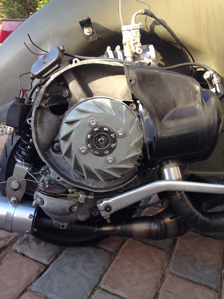

Mahlzeit,
hab mein lüra abdrehen lassen und ein vtronic kranz verbaut. dieser stammt von der pk. reicht die Kühlung aus? da das Lichtbild gleich ist ok/Px ksnn problemlos auf gp One MMW umgerüstet werden.

alles außerhalb der Kolbenlauffläche wäre mir egal. Da es aber wohl bei allen so aussieht und Produktqualität noch nie zugenommen hat, freu ich mich, dass ich Uberströmer und nen Auslass habe.
Die Kante am re. Üs im Zylinder (Bild 2) macht den Kolbenringen nichts?
meiner sah auch mies aus, hab mit dem dremel und dem kleinen diamantkugelchen alle fasen nachgearbeitet und damit auch die fenster symetrisch gemacht.
eine frechheit eigentlich...
meiner war aus der ersten serie, da ist alles super. war auch noch der kolben vom alten malle dabei. ein schelm, wer da böses denkt...
Meines (denke erste Serie, mit altem Kolben) war vom Guss her eine Frechheit! Inkl. kleine Fehler in der Beschichtung....
alter kolben heißt mit fünf streben unterm kolbenboden? dann streuen die offenbar gewaltig, kenne die schlechte qualität bisher nur aus den späteren lieferungen. werfen ja aber trotzdem ordentlich leistung ab, so what...
gut dann gibts wohl wirklich 2 versionen.....
dürfte teils teils sein, nehme nicht an das Sip erstmal alle Päckchen öffnet und einen auf Aschenputtel macht "Die guten ins Lager, die schlechten zur Konkurenz" :-D
Hattet ihr anderen mit den "schlechten" Zylindern auch das komplett-Paket mit Kopf bestellt?
