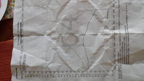

Also das ist das setup,
-60/110er bgm-Welle
-RT225
-BGM-Zündung
-PM25
-30er Dello
-LTH-Membran
Zylinder ist bis auf Kolbenfenster für die Membran und Angleich-Arbeiten an den LTH-Ansauger unbearbeitet.
Wir waren auch faul und haben mangels Zeit das Teil einfach mit 1.3mm QS zusammengebaut. Nur Fudi(s)
Da geht sicher noch was.
für diese Kurve?
So ähnlich sa meine Mugello 225er Kurve, auch mit PM, auch aus,
das war mal ein super tourenmotor, hätte ich nie verkaufen sollen :crybaby:
leise zuverlässig und super zum fahrn...
Ja... für die Kurve... allerdings denke ich das da von seiten des Gasers noch was geht. Ich sag mal vorsichtig das das nicht Kölles Lieblingsarbeit ist sowas einzustellen ;-)
Eher hasst er das....
ich will ja auch nicht mehr Leistung kitzeln, wenn das etwas "flüssiger" eingestellt wird reicht es. Das Ding fährt sich super genial in jedem Gang.Schnell genug finde ich das allemal. ..
