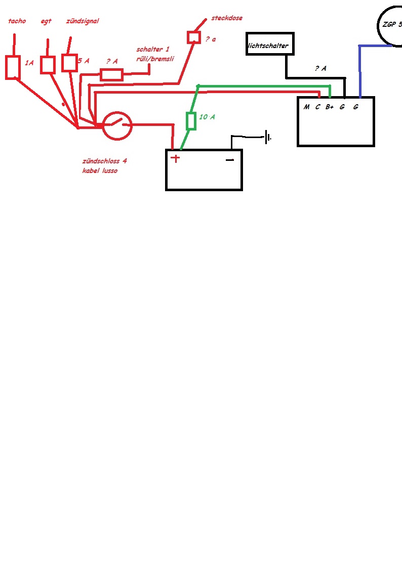

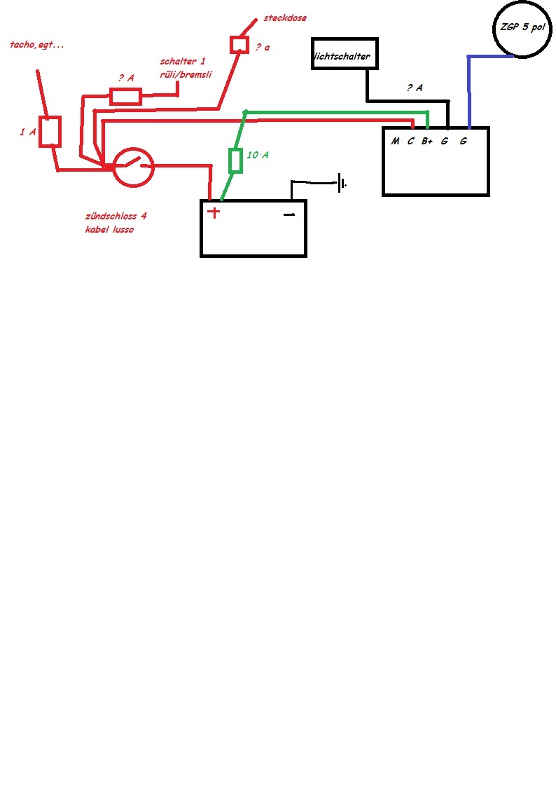

ein paar fragen - folgende ausgangsbasis:
kompletter eigenbaukabelbaum
frontscheinwerfer läuft über "g", alles andere wird seperat über batterie betrieben ( rüli, tacho, blinkerelais, hupe usw.)
absicherung:
von b+ kurz vor der batterie ist klar
muss zwwischen "g" und verbindung lichtschalter ( rü-li wird über einen extra schalter angemacht ) eine sicherung ?
falls ja, wieviel a - es ist ein h4 klarglasscheinwerfer mit 35 watt verbaut
mit dem zündschloss ( lusso 4-kabel - nur mit der batterie verbunden ) wird beim anschalten strom auf
tacho, breakoutbox, zündsignalgeber (alles motogaget ) sowie egt, ( ev. auch blinkerrelais ) und die "c" steuerleitung für den regler gegeben,
alle verbraucher haben unterschiedliche angaben bei der absicherung - tacho 1a, zündsignalgeber 5a usw. - muss jedes teil einzeln abgesichert werden oder kann ich einfach alles über die kleinste sicherung, also 1 a absichern
post-23503-0-74599500-1397082668_thumb.j
oder so, also alles einzeln
post-23503-0-92289800-1397082667_thumb.j
über  schalter kann ich noch zusätzlich rü/bremslicht einschalten ( weil led´s  und nicht über "g" versorgt ) - ein weiterer ist für eine boardsteckose. diese schalter werden bekommen ihren strom auch vom zünschloss - aber jeweils über eigene kabel. hier auch noch eine sicherung ?
zum schluss: ordentlich crimpen und zusätzlich lötzinn ( bleifreies ) danach reinlaufen lassen oder nur crimpen - halbwegs hochwertige zangen hab ich. gibts eine empfehlung z.b. für hinten am regler

für AC licht brauchst keine sicherung, aber die hauptsicherung gehört direkt an die batterie.
+ pol. ,kurzes kabel, sicherung und danach auf regler und kabelbaum aufteilen,dann kannst dir die restlichen sicherungen sparen.
das rücklicht würde ich mit einem wechseltromrelais am schweinwerfer mitschalten.
zwei schalter fürs licht sind doch blöd.

ja, mit 2 schaltern für´s licht finde ich auch doof - wie geht das mit dem relais ? einfach beide stromquellen anschließen und sobald licht angeschaltet wird, gibt das relais den gleichstrom dem batterie frei ?
also nur die batterie absichern mit z.b. 10 A und sonst keine, obwohl tacho z.b. 1 A haben soll ?
Yepp.
Falls es irgendwo einen Kuzschluß gibt, würde die Batterie locker 100A in das betr. Kabel schicken und es abrauchen lassen. Um dies zu verhindern reicht eine Sicherung (8-10A) direkt am Batterie-Plus-Pol.
SO in etwa
Einen Verbraucher, der eine Stromaufnahme z.B. 1A hat, kannst Du mit einer Schmelzsicherung nicht schützen
