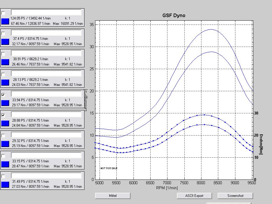

  • Traue mich fast nicht zu posten da es fast unglaubwürdig ist ... die nächste Prüfstandsgaudi ist aber im Terminkalender notiert um es offiziell fest zu nageln. Zumindest stimmte bei den letzten Vergle
  • now i can die in peace....    Drei Stellig ist erreicht und ich habe somit meine damalige Weisheit, dass dies ohne Lachgas unmöglich ist , selbst wiederlegt.   Was für ein Eigentor

Aus irgend einem Grund ist es jetzt grosz (hab nichts geklickt). 125 PS bei 13500 Touren find ich echt beeindruckend! Die anderen Kurven allerdings auch.

am besten im 3ten messen. der zweite ist meistens zu kurz. das macht ide aufnahme ungenau.

Fast 30 Nm? :-D

bin mir über die PS und Drehmomtenwerte nicht sicher,
verlauf wird aber schon passen
aber wenn ich so eine Kupplung nach einigen Starts sehe,
fällts mir nichtmerh schwer an die 30Nm zu glauben

die kiste dreht wesentlich höher meiner meinung nach!
bin aber bald auf einem p4 prüfstand dann wissen wirs genau!
mache noch ne aufnahme im dritten wenn ich bei uns gerade strecke finde die lang genug ist :-D
kupplung + korb inzwischen eigenbau! die hält jetzt!
habe eine kleine mp3 aufnahme in leerlauf! dreht doch höher als 8500! was meint ihr ?

hab dein video gesehn respekt!!! hat der auspuff im unteren drehzahlbreich auch was?
hast du ne 51 welle verbaut?
naja
bei der letzten aufnahme
waren einige Kurven drinnen
und die Stärkste war eben die bis 8600 drehende
dann habe ich die anderen wegeditiert
ich schau mirs heut abend nochmal an...
evtl kanns ja auch jemand anders durchn Dyno schicken
Soundfile ist ja downloadbar und daten bekannt
www.enas.net/v004.wav
die aufnahme ist leider extrem schlecht. aber ich wuerde auf 12000 +/- 2000 tippen.
edith hat sich die aufnahme eben erst angehoert... kannst du den hahn etwas laenger offen halten? dann kann man die drehzahl besser bestimmen. oder habt ihr mal die strassen-dyno-aufnahmen? dann kann ich die noch mal reinladen.
Bearbeitet von atom007

du müsstest die datei für den dyno in wav format umwandeln nicht?
ich mach nochmal ne aufnahme ! diesmal im dritten gang und dann schick ich dem werner nochmal die aufnahme!
wenns nicht vorher schneit! :-D
hmm, komisch. macht auf mich den eindruck, als ob diese datei die gleiche ist wie die von lukulus. also im stand am gas drehen, aber keine beschleunigungsfahrt... hast du vielleicht die falsch hoch geladen?
