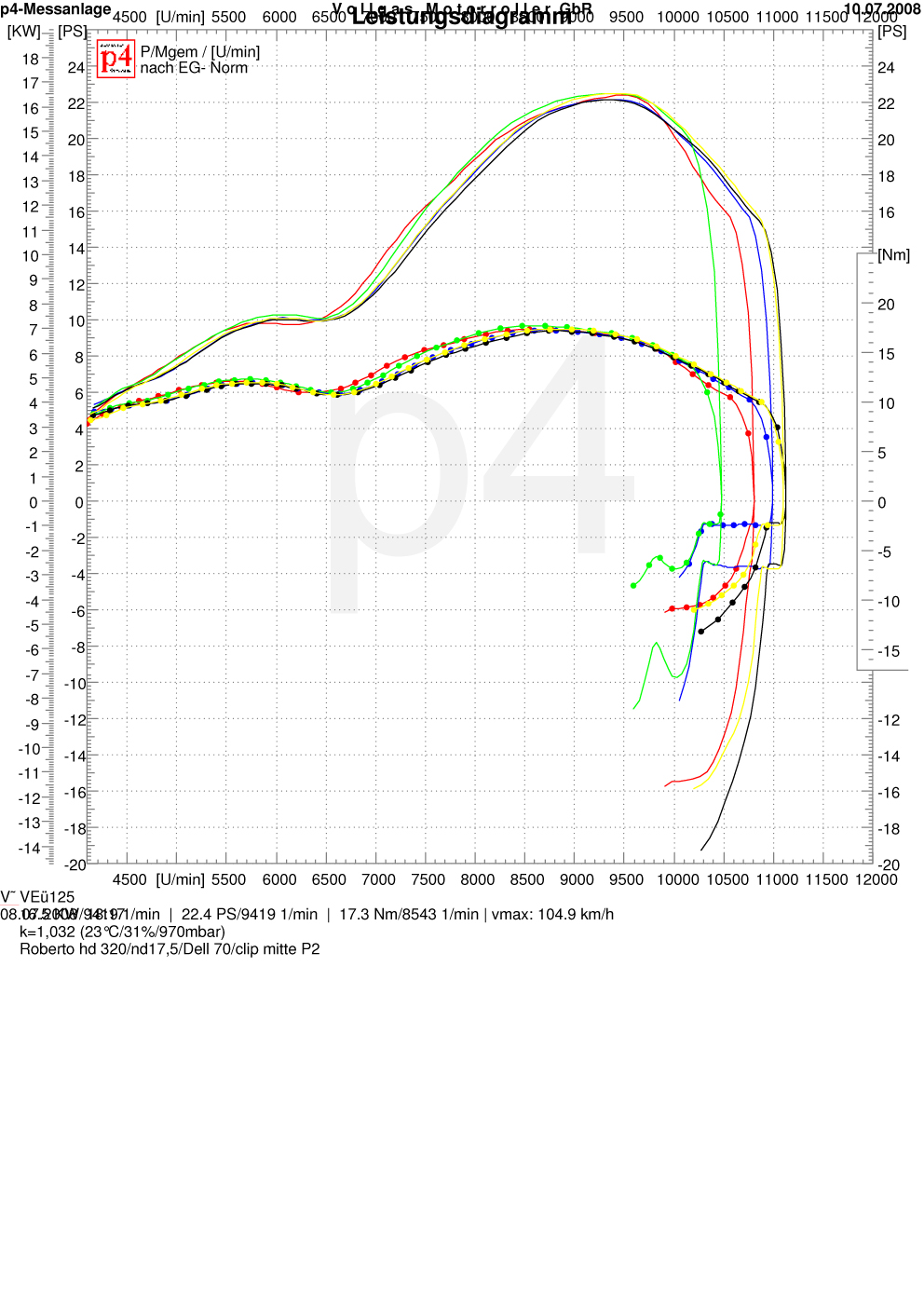

Hier ist mal meine Leistung vor mindelheim:
136 Malossi; 54Welle-97Pleul LukRace; Mikumi TM34SS; Vespatronic; VForce 8k; Franz.
wobei ich den Vergaser noch nicht sauber abgetimmt bekommen habe!
hat nur untenrum gekotzt :-D in mindelheim.

habe jetzt gerade nichts anderes, aber ich denke das hier illustriert doch schon ganz gut eine gewisse verwandschaft. drehschieber polini, 188 auslass. mit 190 oder leicht drüber (habe ich leider nicht hier auf dem rechner) steigt die nenndrehzahl und die spitzenleistung noch etwas an. die 185 die ich immer gerne angebe sind ein wert mit dem man auch noch mal an anderer stelle ein paar fehler machen darf ohne unten raus gleich alles zu verlieren.

Drehschieber, 22 Ps :-D
Ist schon handelsüblicher sprit, was du fährst, oder? :-D

der da sollte es gewesen sein
Polini 133 ÜS: 128; AS188; 70%breite; VA: 30°
GS Kolben
Gravi Kopf 40% quetschanteil, 0° quetschwinkel, 1:13 und 1,12mm quetschspalte
MB 30er ASS Drehschieber
30er Koso, 48 lld, 135hd, rest standard bis auf nadel, das iss halt eine etwas magerere
Ramair
Vespatronic Zündung
ETS Welle 205° einlass, 140 vor OT, 65 nach OT
2.86 primär mit kurzem 4. DRT und 3.5er Reifen
Franz

Na das laß ich mir eingehen, saubere Sach!
die kurve ist nicht aktuell, zuletzt standen 22,8 an. hoffe nächste woche den nachfolger fertig stellen zu können, der hat dann sicher 30. oder halt hoffentlich einen tick mehr als die 22,8. für letzteres gibt's schon gründe das zu hoffen.
sprit iss superplus, ganz normal. welle original piaggio mit geänderten steuerzeiten. ich hab' auch schon ein paar mal gesagt dass ich die drehschieberei gegenüber normal käuflich erhältlichen membranen eher nicht benachteiligt sehe.
Bearbeitet von amazombi
Ich denk mir halt, als DS Leie, das die Einlaßquerschnitte begrenzt sind. 22 PS auf nem Polini ist eine rießen Geschichte.
sind sie auch, klar. sind sie bei membran aber auch. ich glaub' das wird bei drehschieber gerne überbewertet.

ich denke brosi wollte sagen dass man, mit der möglichkeit auf relativ späte zündung bei hohen drehzahlen zu gehen, eventuell die abgastemperatur und damit die drehfreudigkeit von seinem aggregat hoch kriegt. da kann er schon recht haben, der brosi.

Das heißt, Du fährst die Geschichte ohne irgendwelche Drehschiebereinlaß-Kunstgriffe auf dem (erweiterten) Originaleinlaß?
Also, Anpassungen im Rahmen des möglichen und an den 30 Stutzen mal außen vor?!
Hast Du ne Zahl, wie groß der Querschnitt ist, um mal Vergleiche mit anderen Drehschiebern und/oder Membranern zu machen?
Macht mich ja gewaltig neugierig, der Karren. Gibbet eigentlich irgendwen, der hier auch nur annähernd in die Leistungsbereiche mit dem Drehschieber vorgestoßen ist, außer amazombi?
Oder das wenigstens probiert hat?

ich hab es mal versucht, waren allerdings nur ca. 14PS bei mir. 2. versuch kommt ende september wenn ich es schaffe
Sonstige Peripherie?
Vergleichbar?
bis auf die zündung und das Getriebe

Amazombi:
GS Kolben
Ramair
Vespatronic Zündung
Franz
Pfupfu:
Polini 133 ÜS: 128; AS192 70%breite; VA: 30°
GS Kolben
Gravie Kopf
30er Koso, 38 lld, 142hd, Nadel orginal, oberster clip
Ramair
PK 1800g Lüra
2.54 primär und 90/90 Schwalbe Raceman
XL2 Kupplung mit 6 Worb federn
Franz
