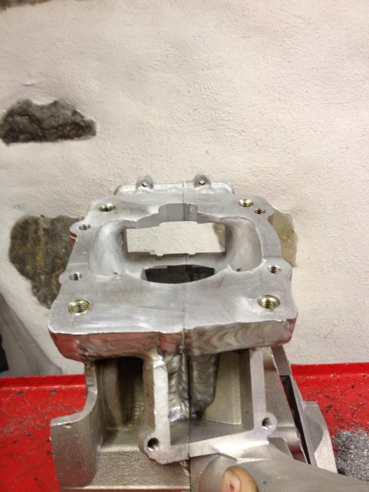

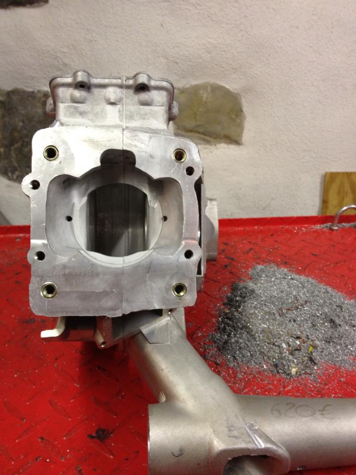

einlass über beide hälften für 133er polini.
eigens angefertigtiger CNC-gefräster membrankasten aufgeschweißt.
an den überströmern etwas zu motiviert aufgetragen aber im backofen schön brav vor-, zwischen- & nachgewärmt. lagersitze scheinten nix abbekommen zu haben.

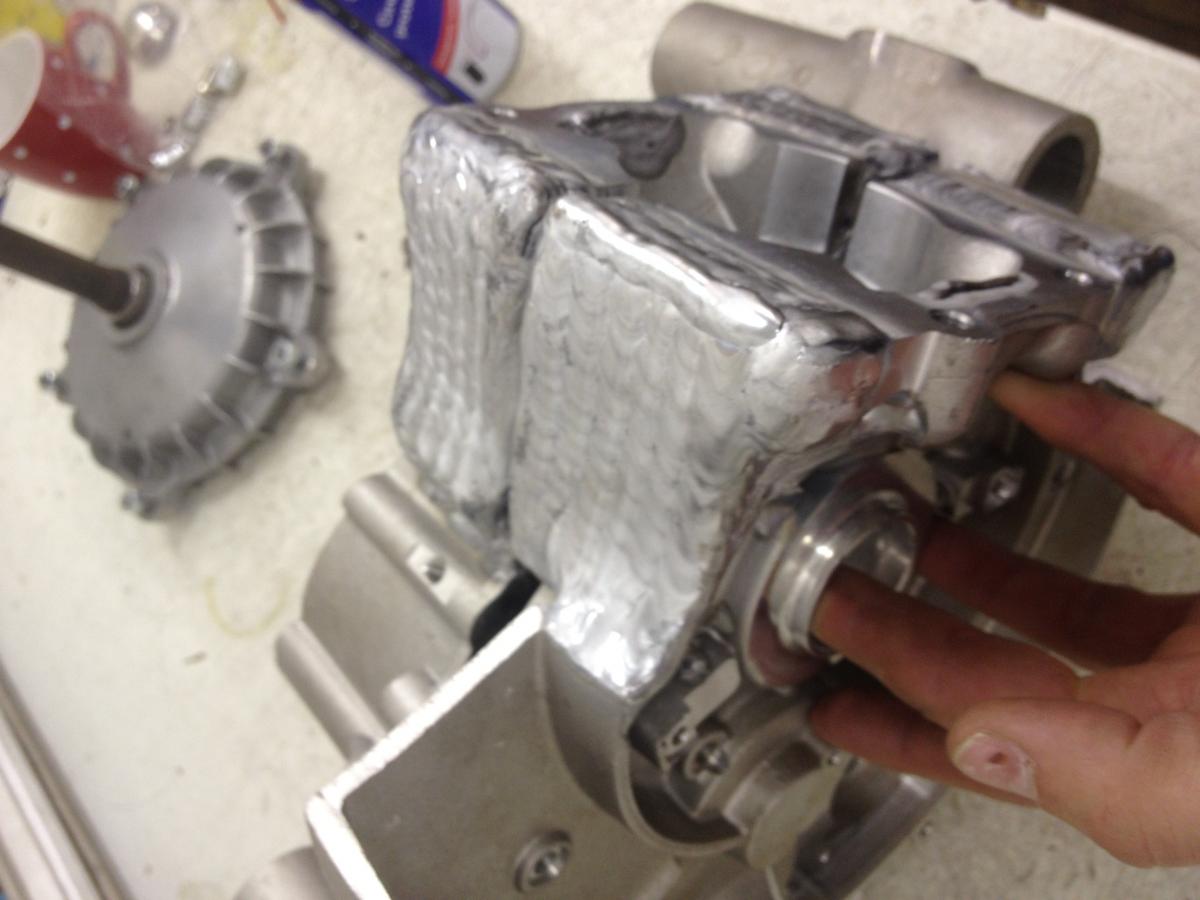

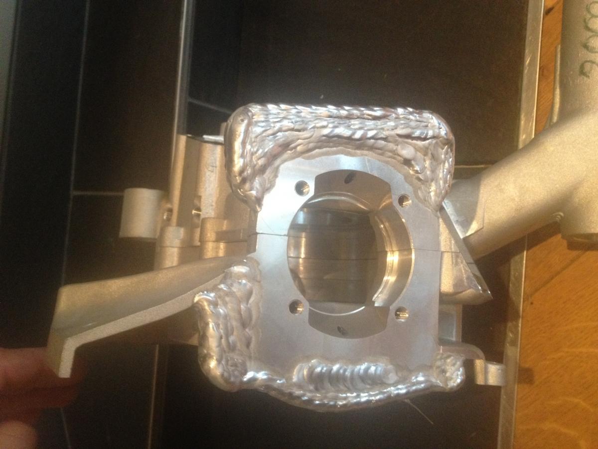

Wie lang schweißt man denn an sowas? Deutlich mehr als 5 Stunden?
Alder...
Waren ca. 4Std, 25 Stäbe und extrem Arschwasser für den Schweisser. :-P

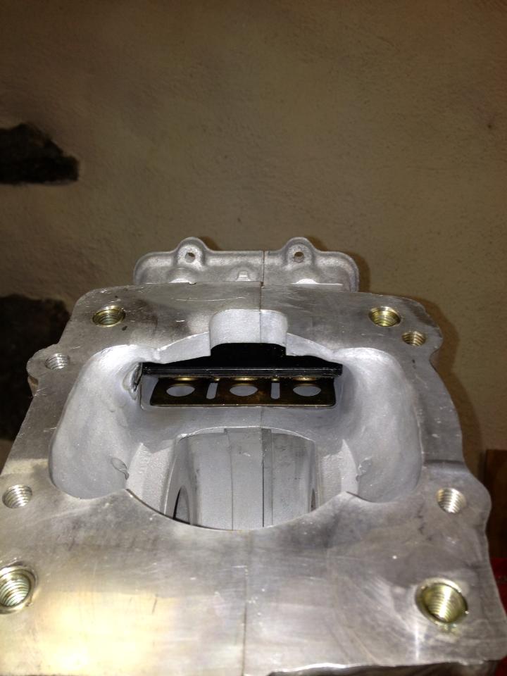

Jeder Winter löst ihn mir neuen Wahnsinns aus.......
Mein Rotax bekommt ein neues Haus :rotwerd:

Kommen da noch Verschraubungen für den Block an den Kasten?
Wir haben doch immer Nebel :-D
Unterhalb direkt am Membrankasten ist viel Fläche übrig wo eine Verschraubung rein kommt. Die kleine Gehäusehälfte hat diese Bohrung schon auf der Fräse bekommen, jetzt muss diese noch auf die große Hälfte übertragen werden. Überm Membrakasten werde ich keine Verschraubung setzen, besser wäre aber eine weitere.

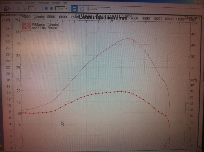

Bin gespannt was dieser Einlass gegenüber dem original Einlass vom Q-Gehäuse bringt. Im Sommer stand mit ca. 20cm längerem Ansauger, mini Membran, gegen die Drehrichtung positioniert, Einströmwinkel unter die Kuwe-Achse, 50,7PS/38Nm an. Was der neue Einlass bringt weis ich nicht. Hoffe auf mindestens 53PS bei gleichem Setup. Mehr wären natürlich erwünscht :rotwerd:

das einzige was mich stört ist diese riesen membran.
gibt kleinere die ganz sicher nicht schlechter laufen würden.
so ist da schon alles ziemlich dünn geworden, an dem motor jetzt.
aber 55ps sind das dann ganz sicher und wenn man nach der optik und nach der sauberen umsetzung geht, sogar +60psps.
wird zeit, dass der nebel aufzieht und der motor auf die rolle geht :wheeeha:
Wenn die Bilder von der Seite sehen würdest, wärst du beruhigt was die Wanstärke angeht. Das passt schon so, da ist noch dick was da. Das alles war so teuer, das ich keine dünnen Wandstärken fahren würde :wacko:
Wenn die Ü55 wirklich fallen, auf Anhieb dann flippe ich voll aus. :wheeeha:

das die membran da original verbaut war, heißt jetzt aber nicht, dass sie da besser als andere funktioniert.
hab ja jetzt auch gezeigt, das es bessere membranen als die v-force geschichten gibt.
das wurde jetzt auf 2 unterschiedlichen motoren getestet und bei beiden kam die gleiche leistungssteigerung übers band raus :-D
