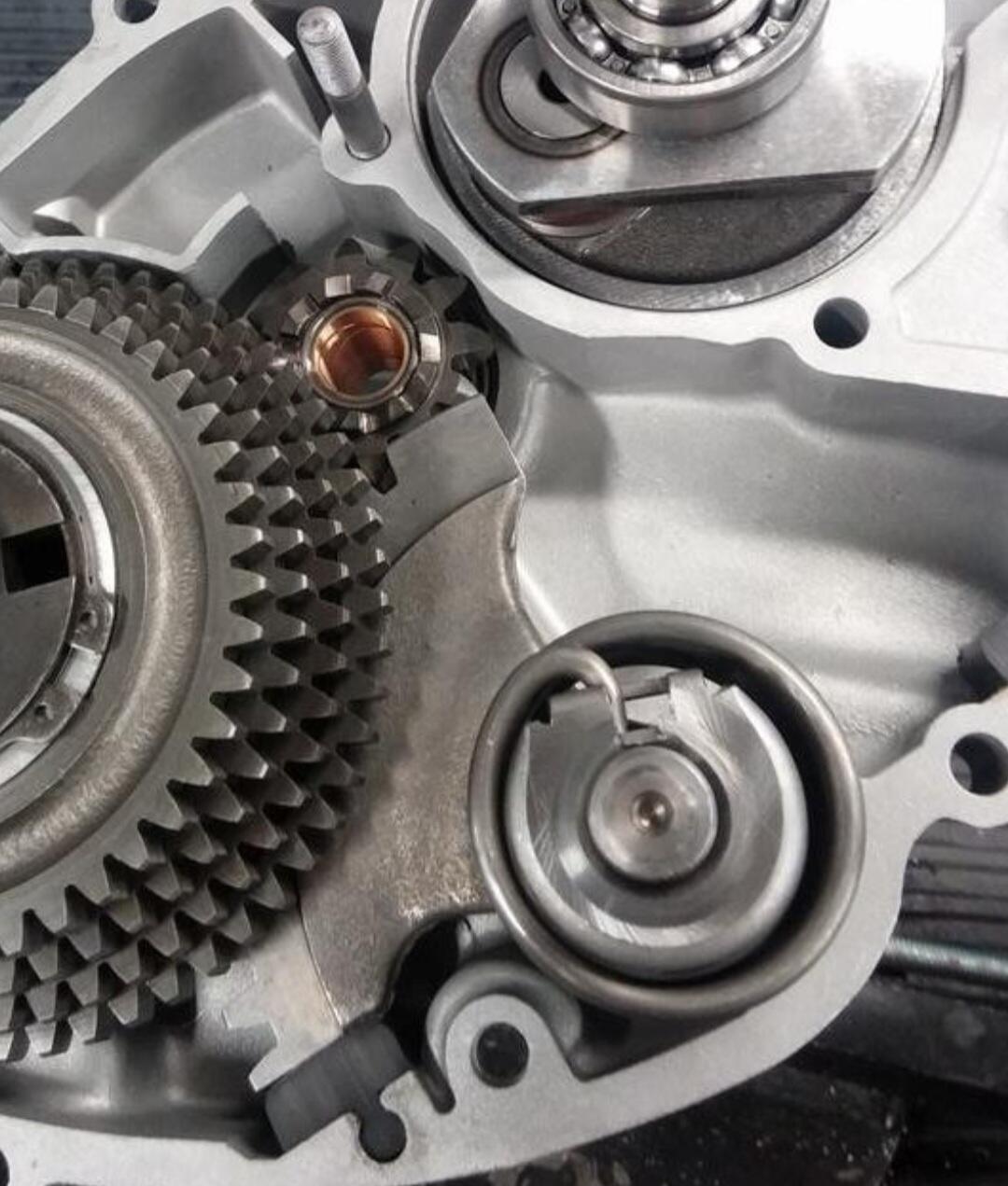

In meinem Universum ist es genau umgekehrt. Das Ritzel wird von der angeschrägten Fläche am Kickstartersegment zurückgezogen, wenn man den Kicker nach dem treten löst:
Ist zwar SF aber bei LF nicht anders.
Tritt man den Kicker, kann das Ritzel durch die Verzahnung rutschen und wird von der Feder zur Nebenwelle gedrückt und die Zähne haken in die Nebenwellenverzahnung ein. Das sind die ersten 5 Grad, wenn man den Kicker runterdrückt. Danach greift das Ritzel und man kann den Motor antreten.
Lässt man den Kicker zurückschnappen, schiebt die schräge Fläche am Segment das Zahnrad wieder ein Stück zurück.
Es kann beim Fahren nicht mit der NW drehen, da es sonst dauerhaft am schrägen Teil vom Segment kratzen würde, wo es anliegt.
Steht der Beifahrer z. B. versehentlich auf den Kickstarter hört man genau das: stehendes Ritzel will zur Nebenwelle rücken. Was klackert ist die Verzahnung.

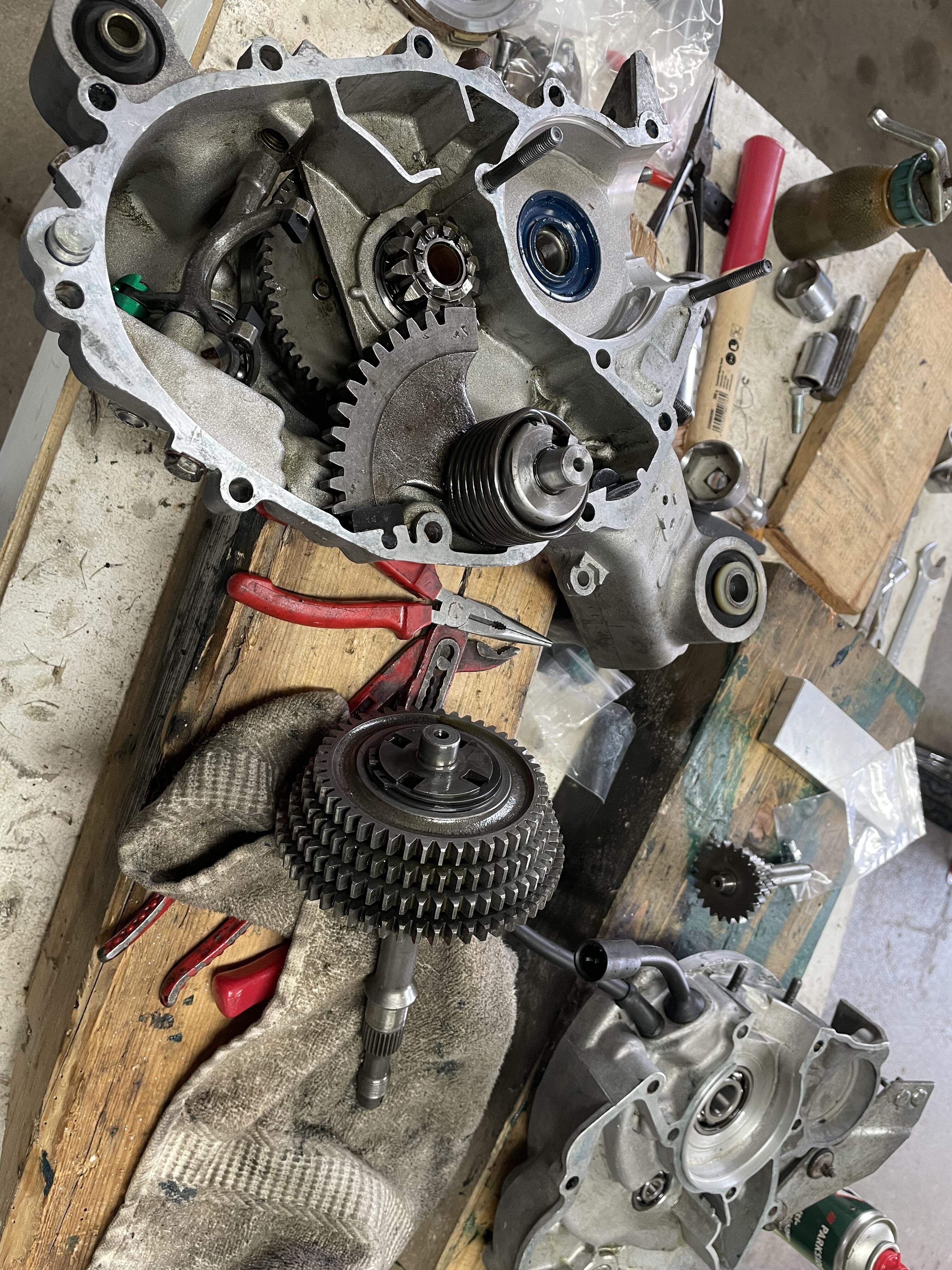

Ich habe vor ein paar Wochen einen Vespa PK 50 Motor überholt und festgestellt, daß die Anordnung des Kickstartersegmentes und das Kickstarterzahnrades im Prinzip sehr ähnlich dem PX Motors ist. Das Zahnrad kann also auch nur dann durch die Federkraft verschoben werden, wenn sich das Zahnsegment etwas bewegt und das Zahnrad dann in das Segment eingreift.
Auf den hier gezeigten Fotos sieht man das Zahnrad  festgefressen in einer Stellung die es nach dem Ankicken nicht haben sollte. Das Ritzel gleitet also nicht wieder zurück. Das bedeutet gleichzeitig, daß auch das Segment nicht ganz zurückgeht.
Ich habe mir überlegt, daß das schon von einem zusammenwürfeln der einzelnen Komponenten kommen kann. Und zwar so, daß Zahnrad und Segment sich gegenseitig behindern. Als wäre für diese Paarung der Achsabstand beider Wellen zu klein. Beim Ankicken fällt das nicht weiter auf da man ja mit dem Fuß viel Kraft einbringt und diesen Widerstand leicht überwinden kann. Aber wenn dann alles wieder an seinen Platz soll hakt es eben doch soweit, daß Zahnrad und Segment nich oder nicht immer  zurückgehen.
Man sollte also darauf achten, ob der Kichstarterhebel wieder hochkommt nach dem anlassen. Dann kann eigentlich nix passieren.

Bei mir sieht alles gut aus. Hab aber auch nichts gemischt. Nur geöffnet und halt alle Lager, Wellendichtringe und O-Ringe getauscht.
Hab mir einfach Gedanken zu dem Thema gemacht weil ich das im Forum vorher gelesen habe und dann halt den Motor zerlegt auf dem Tisch hatte.
