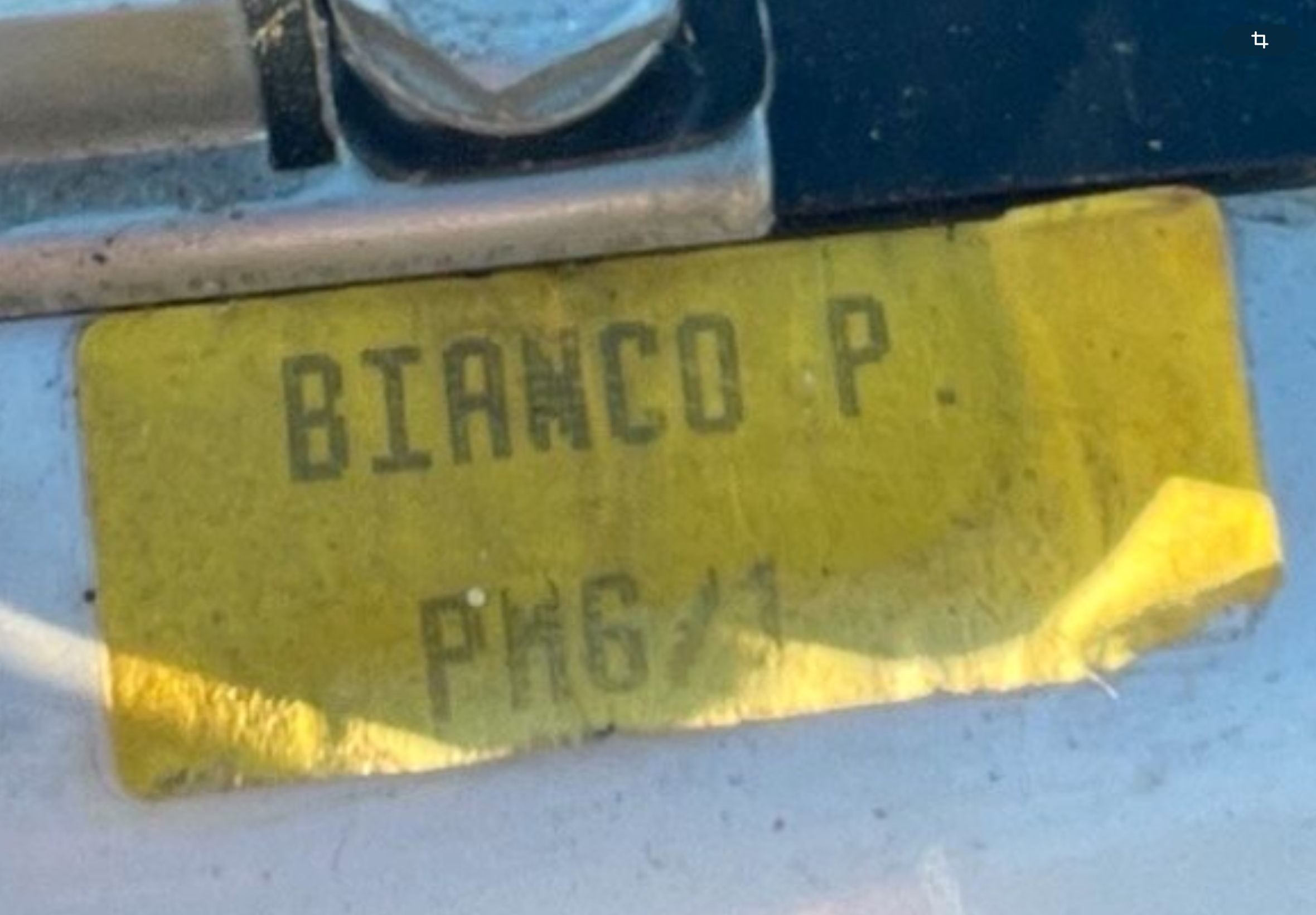

Farbcode Vespa PK 50 XL
Hallo Leute !!! wollte mich nochmal melden wegen dem richtigen Farbton meiner PK 50 XL. Hab durch Zufall jetzt den richtigen Farbton gefunden. Vielleicht kann’s jemand brauchen. Es ist BIANCO PERLA PM6/1 Habs aus einem Bild aus dem I-Net gefunden. Die Vespa ist auch von Baujahr ´88. Passt also alles zusammen.

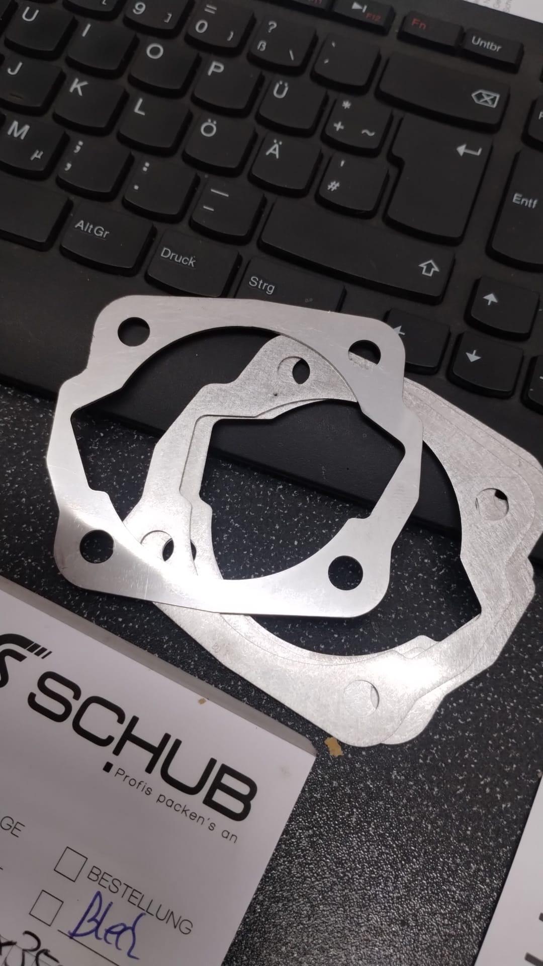

50ccm maxed out
Hallo Leute !!! Hatte bisher keine Zeit das gesagte umzusetzen. Aber dann hat’s doch geklappt. Wie gesagt habe ich bei meiner originalen PK 50 XL am Zylinderkopf ca. 2,5-3mm weggenommen. Dazu dann unten um 2mm druntergelegt. Ziel: Die Vespa soll endlich echte 50 laufen. Die Steuerzeiten wurden angehoben und die Verdichtung leicht erhöht. Und es hat tatsächlich geklappt. Motor dreht jetzt spürbar höher. Vorher war zwischen 40 und 45 laut Tacho schluss. Jetzt erst zwischen 50 und 55. Und das ohne merklichen Einbruch in unteren Drehzahlen….wenn man das bei diesem schwachen Motor überhaupt sagen kann. Fährt jetzt sehr schön und macht Spaß.

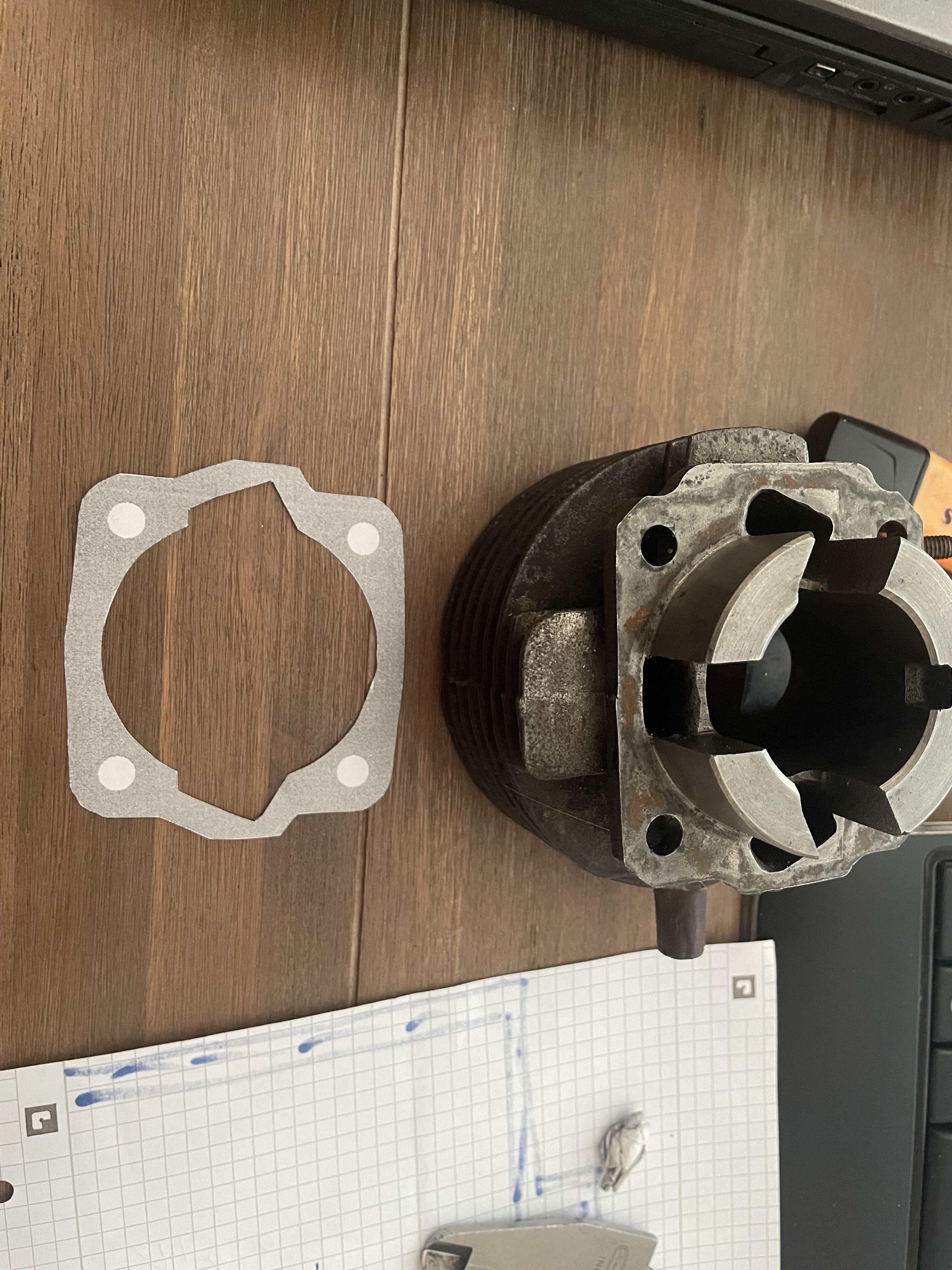

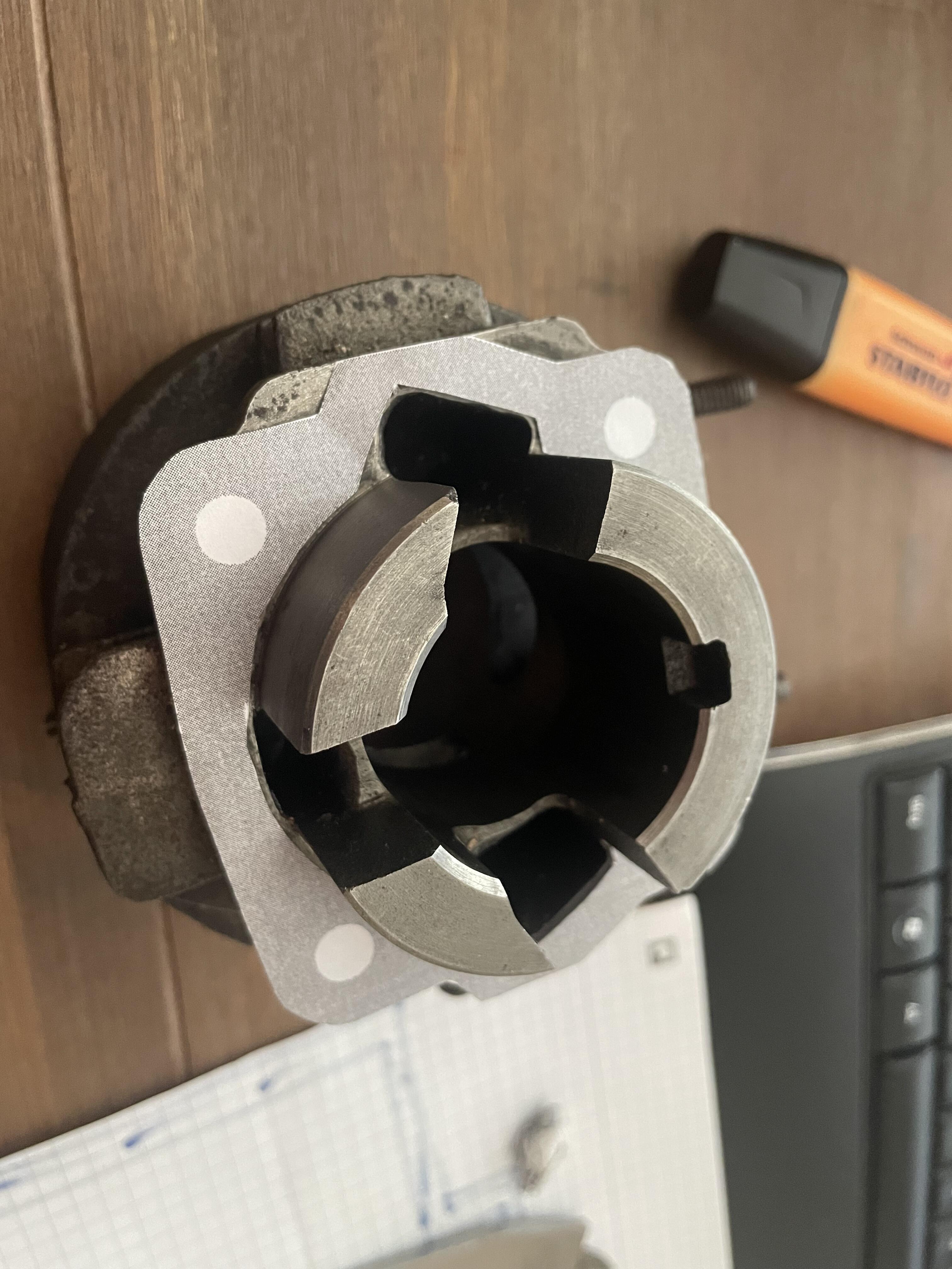

50ccm maxed out
Danke für die Info. ich habe jetzt den Zylinderkopf um ca. 2,5-3mm abgedreht. Es ist jetzt so, daß die Zündkerze am Kolben anschlägt. Ich schneide mir jetzt aus Alu oder Kupfer ein paar Fußdichtungen zu, so daß der Zylinder um 2mm höher kommt. Dann habe ich die Steuerzeiten verlängert und gleichzeitig die Verdichtung etwas erhöht. Mal sehen wohin das führt.
