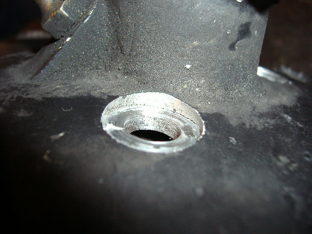

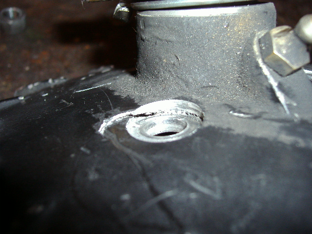

sodala: STO bremse ist demontiert. der riss ist doch schlimmer als zuerst gesehen.
ausserdem hab ich beim nächsten loch auch schon einen feinen riss entdeckt.

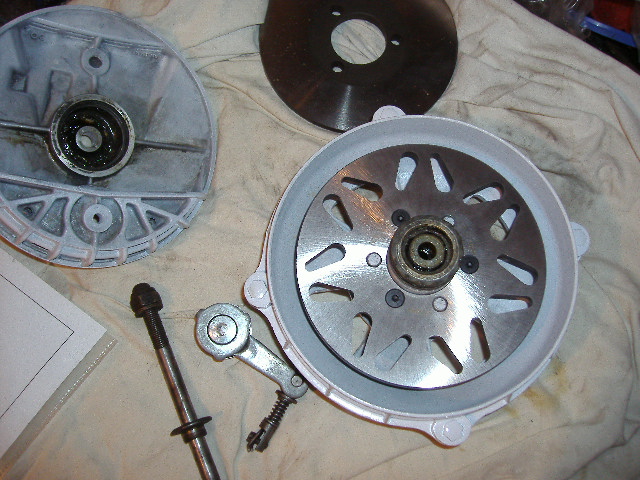

plan C tritt in kraft: da ja scheibenbremsforklinks verbaut sind und deshalb die trommelbremse ausfällt habe ich mich an die TV bremse gemacht. teil ist jetzt endlich fertig zammenbaut. mußte allerdings erst noch den ganzen uralten grint chirurgisch entfernen und ein paar neue verschleissteile implantieren.
da hätt ich jetzt aber eh noch eine frage an die o-scheiben fraktion: die scheibe soll so viel spiel an ihren 3 zapfen haben oder hab ich da was falsch gemacht? das teil rutscht sicher einen halben cm hin und her.
normal soll das halt sauber gleiten, etwas Spiel ist dann natürlich da, aber keien halben cm. Gehen wird das auch, so, wird aber nach mehr klappern als üblich und die Bolzen und die Bohrungen in der Scheibe werden schneller ausnudeln.
na dann hab ich zumindest schon mal nix falsch zammenbaut. wozu hab ich mir auch extra die explosionszeichnung an die wand geheftet. :-D
wieviel spiel jetzt wirklich muss ich mal versuchen abzumessen. ist mir aber doch etwas viel vorgekommen. ich kann aber die originale scheibe noch ausprobieren und vergleichen. danke aber schon mal für die info.
