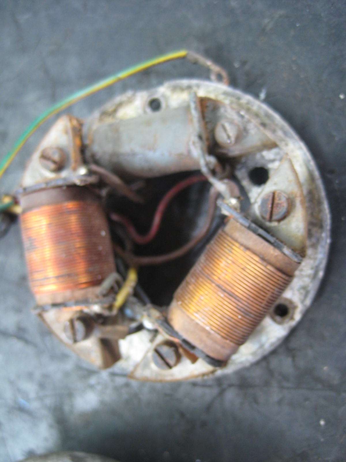

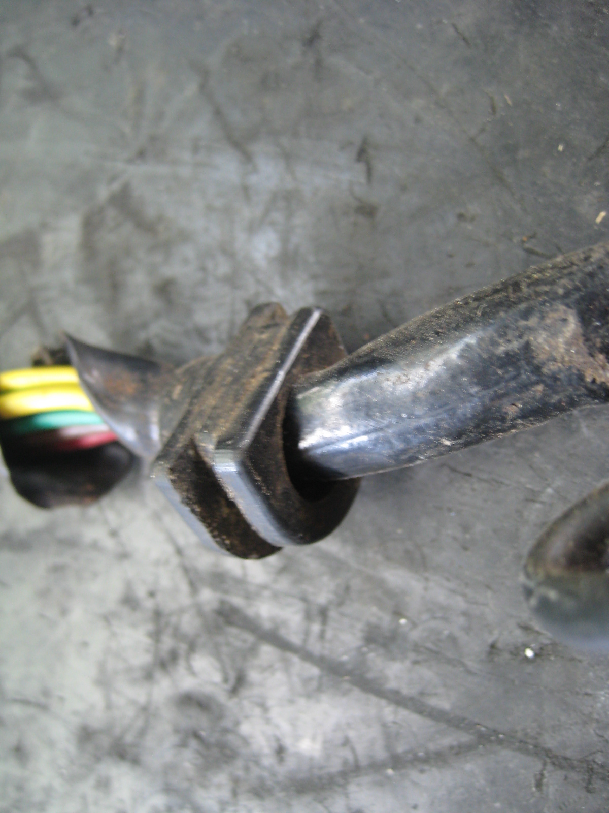

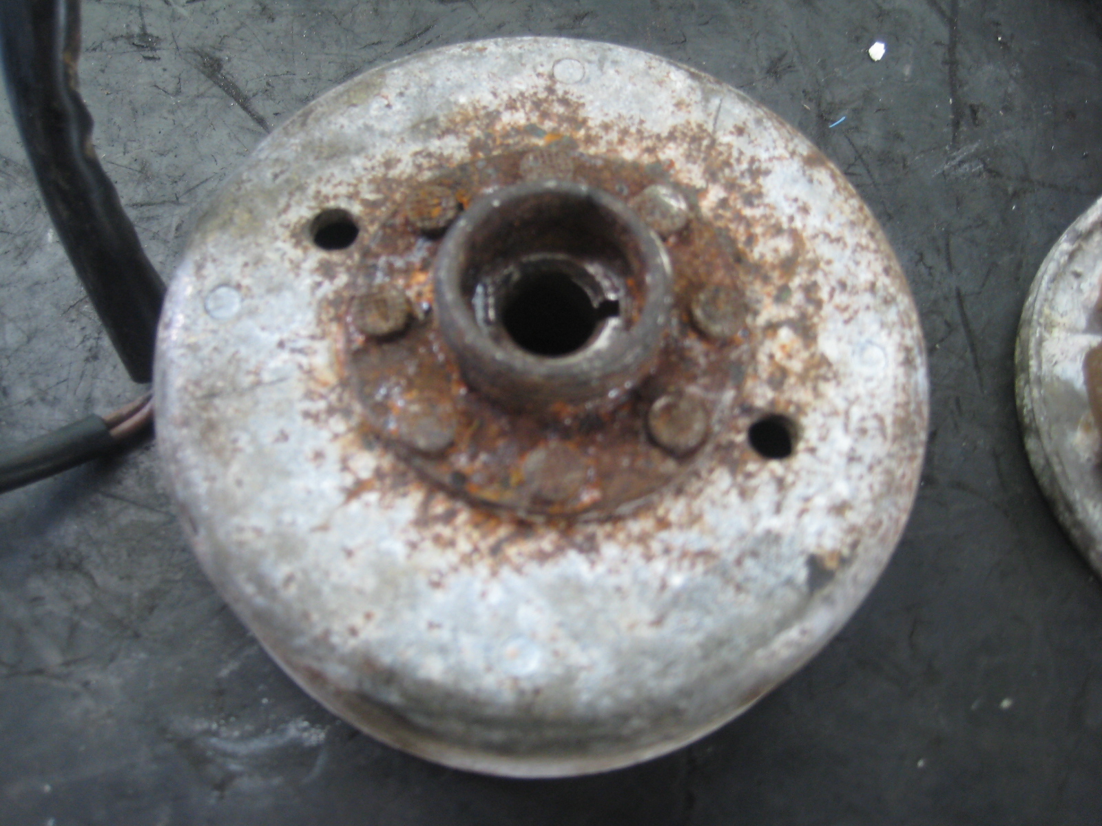

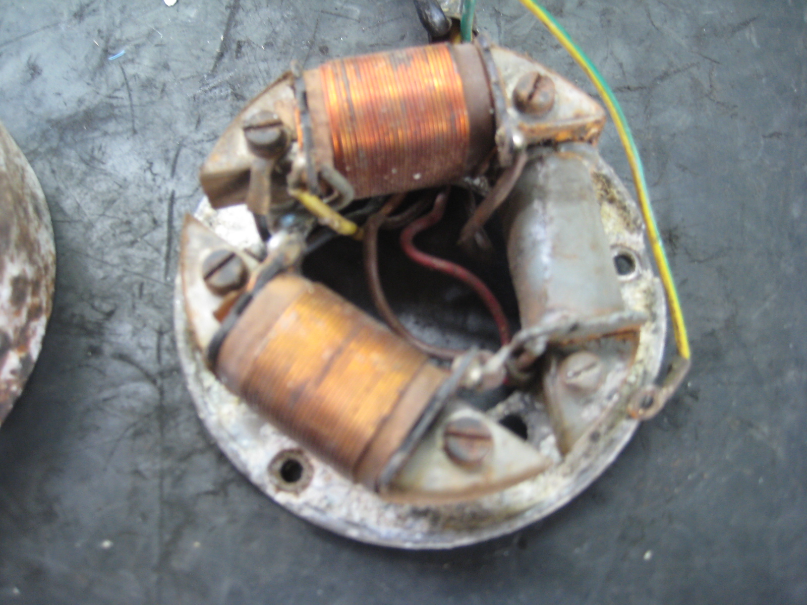

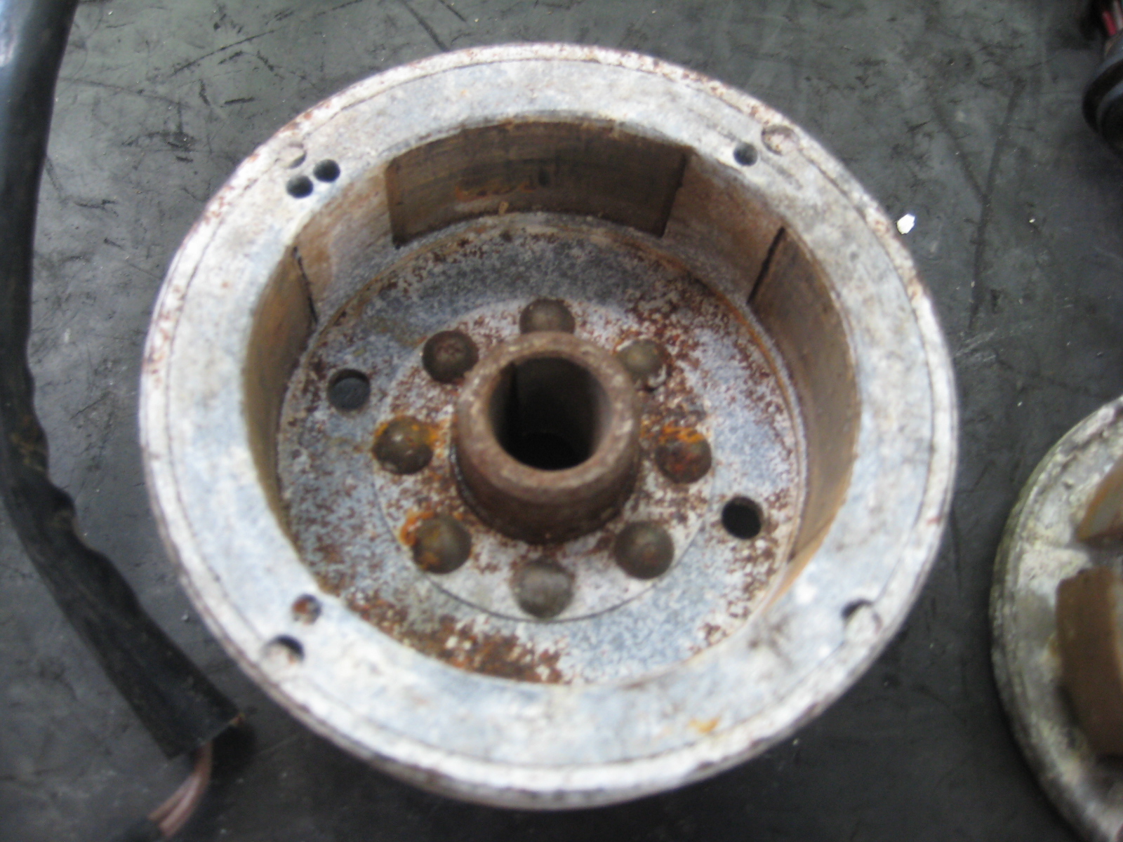

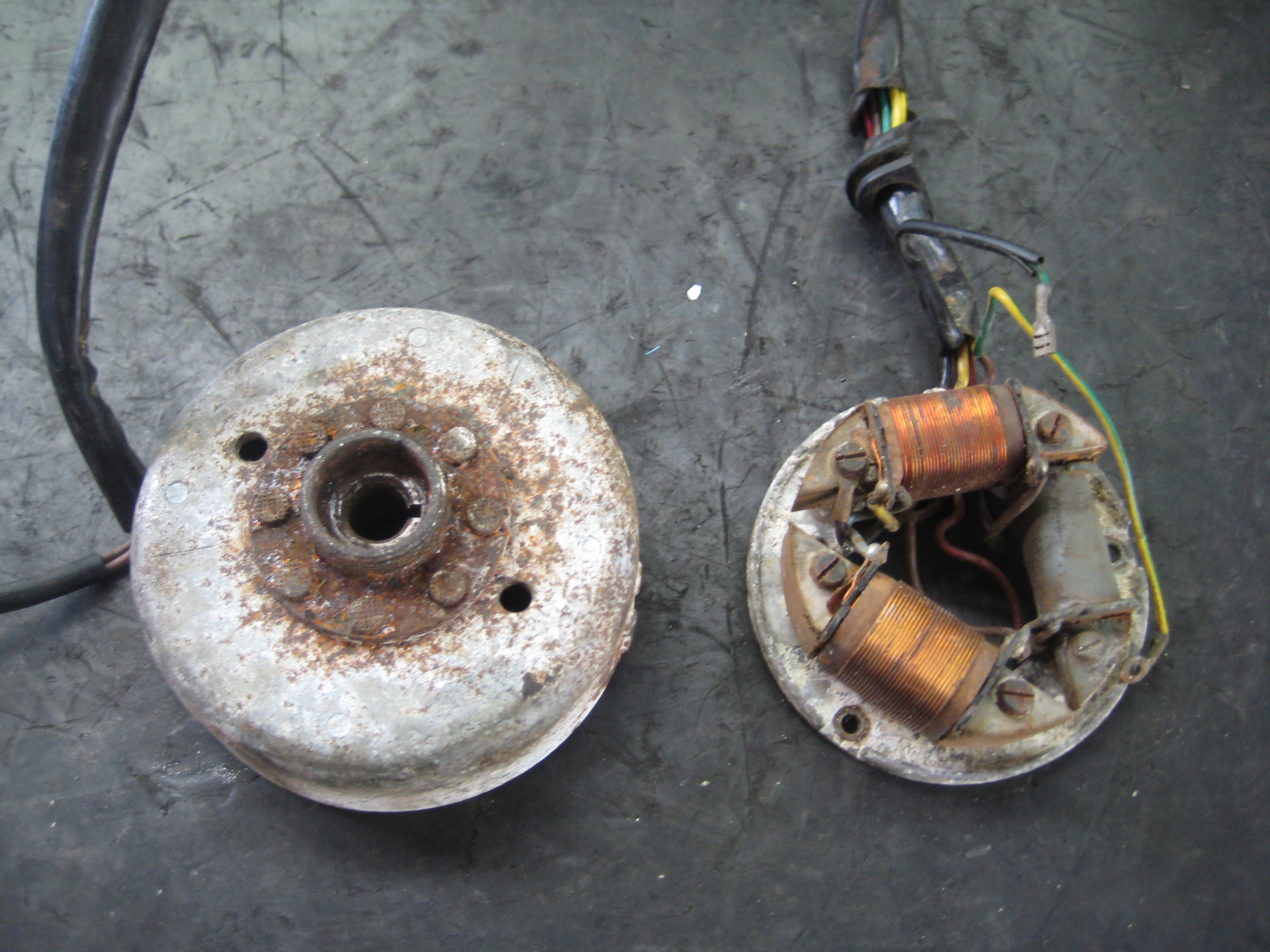

ist das von den j-modellen? wohl eher nicht wenn ich mir den gummidurchgang angucke oder?
danke.
sieht nach einer frühen varitronic aus. :thumbsdown:
danke.
raaaaaiiiiiinnnneeeerrrrr????
weiß keiner was?
habe leider keinen motor gerade zum nachschauen da.
danke
