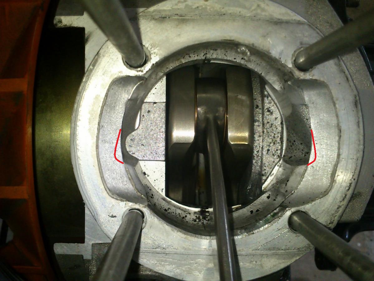

Dichtmasse, die´s zwischen den Gehäusehälften rausgedrückt hat?

denke nicht, das es dichtmasse ist. nur , was könnt es sonst sein.
haben diese ablagerungen auch mal in einem langstrecken motor gehabt.
war so ne art russ in festpartikel
Ich würde übrigens diese hinterschneidungen noch in die Adapterplatte ziehen:
So hast du doch schon ganz fiese Kanten für die Strömung.
Motor ist schon wieder zusammen - aber ja, das hätt ich noch wegfräsen können  - hab ich übersehen.
Die Membran hat so ne schwarze Beschichtung... die sich zum Teil löst. (War alles Neu beim Einbau)
