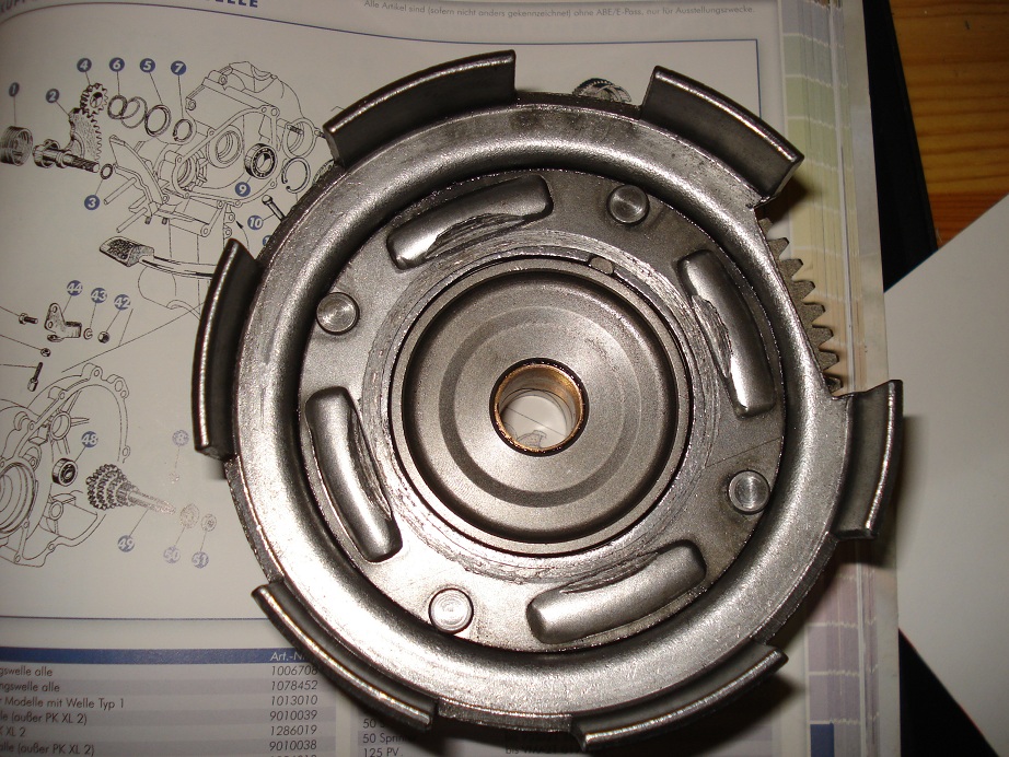

ich habe eine 3.0 Primär (RMS) in Kombination mit einer XL2 Kupplung verbaut. Leider schleift die gesammte Fläche des Kupplungskorbs so dass ich vermutlich nicht ums Ausdistanzieren der Nebenwelle komme. Woher kann ich denn Scheiben zum Ausdistanzieren beziehen? Bin bislange leider nicht fündig geworden...

Leider hat es nicht gereicht am Kupplungskorb (klein) soviel Material abzutragen so dass nichts mehr schleift. Nun hat das Primär etwas gelitten, und ich will endlich eine Kupplung die sauber trennt.
Irgendwelche Alternativ-Vorschläge?
edit: im Anhang ein Foto von der Primär. Leider ist etwas radiales Spiel vorhanden. Ist das normal, oder brauche ich einen sündhaft teuren Reperaturkit?

Da ich aber schon gespalten habe mache ich wohl auch gleich noch das Primär mit. Welche Rep. kit macht denn die wenigsten Probleme?
a) http://www.xyger.de/shop/Primaer-Reparaturkit-Repkit
b) http://www.germanscooterforum-shop.de/DE/Products/16033500/Reparaturkit+SIP+Primar+fur.aspx
c) weitere Vorschläge?

Bevor du dir ein Repkit kaufst, würde ich bei Polinizei eine neue Primär kaufen und für die xl2 kullu gleich ausdrehn lassen, er kennt sich da aus wieviel weg muß. Dann hast es Problem mit dem angehn auf alle Fälle nicht mehr.
Gibts denn ein Primär bei dem die XL2 Kulu nicht in Platznöte kommt?
Mir ist keines bekannt..
