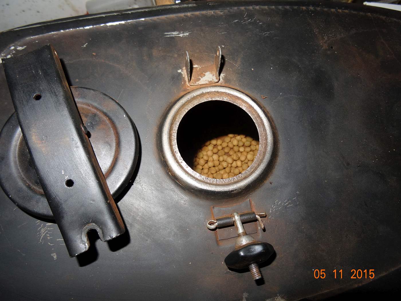

Hab die groben Rostsachen im Tank wegbekommen mit einer Packung Erbsen. Da kam nach ordentlich Schütteln
so ein roter Qualm aus dem Tank. Erbsen sind vielleicht nicht ganz so agressiv wie Nägel oder Schrauben.
hab die Erbsen immer noch im Tank.
DSC00715.thumb.jpg.940106b7309a54efe9366
Da wird immer mal wieder geschüttelt. Ist so eine Art Beruhigungshandlung geworden,
wenn mal irgendwas am Roller nicht so klappt wie es soll und ich nachdenken muss.
Hab noch Zitronenpulver und werde damit dann irgendwann den Tank befüllen,
um dann den Rest an Dreck weg zu bekommen.
Der Tank schaut von innen aber schon ganz gut aus. Das blanke Metall ist schon in
den meisten Regionen zu sehen. Ein paar Ecken muss ich noch mal anschütteln.
