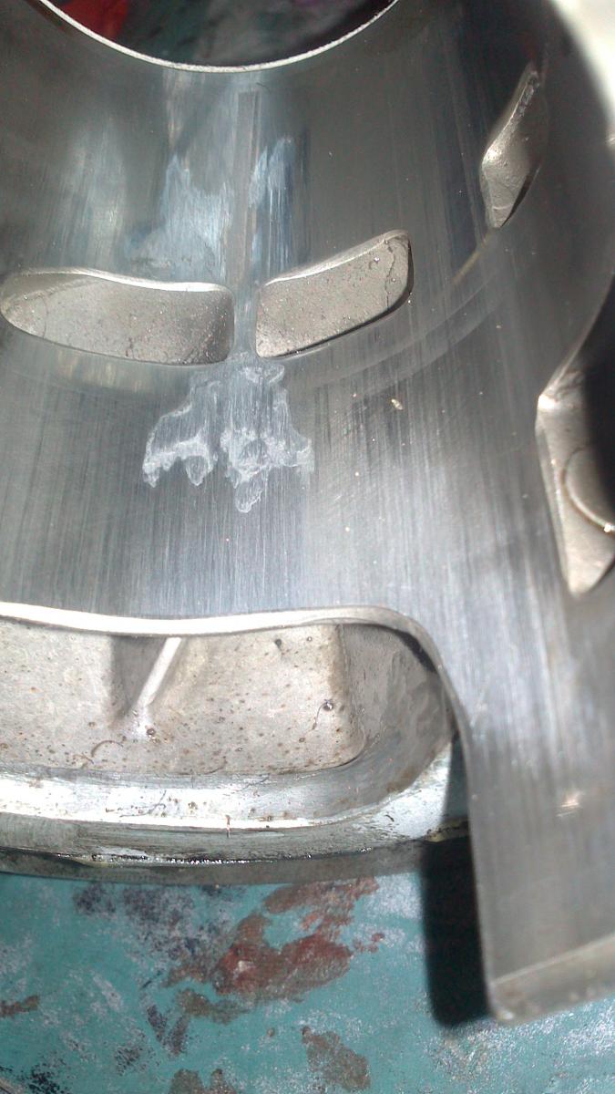

master p Geschrieben 1. Mai 2013 Teilen Geschrieben 1. Mai 2013 So,habs dann auch erstmalig geschafft!Vollgasklemmer am 1.Mai. werd den mal zu Westermann bringen und beschichten lassen.Sind nur 7km um die Ecke.Trotzdem sehr ärgerlich. 194°/127°QK 1,1mm54/105 KingwellePolini Membran mit Strohsauger 35er AS 45,CGL,150,LuffiV-Tronic,Bullet 150Curly,2.88er Primär ,kurz 3u4 Gruß Phil Link zu diesem Kommentar Auf anderen Seiten teilen Mehr Optionen zum Teilen...
pennah Geschrieben 1. Mai 2013 Teilen Geschrieben 1. Mai 2013 So,habs dann auch erstmalig geschafft!Vollgasklemmer am 1.Mai. werd den mal zu Westermann bringen und beschichten lassen.Sind nur 7km um die Ecke.Trotzdem sehr ärgerlich. 194°/127°QK 1,1mm54/105 KingwellePolini Membran mit Strohsauger 35er AS 45,CGL,150,LuffiV-Tronic,Bullet 150Curly,2.88er Primär ,kurz 3u4 Gruß Phil Fuck! ,..pennah! Link zu diesem Kommentar Auf anderen Seiten teilen Mehr Optionen zum Teilen...
jolle Geschrieben 1. Mai 2013 Teilen Geschrieben 1. Mai 2013 werd den mal zu Westermann bringen und beschichten lassen.Sind nur 7km um die Ecke.Trotzdem sehr ärgerlich. Ich seh da nur einen Abplatzer unterhalb der Überströmer. Oder ist da oberhalb auch was von der Beschichtung abgeplatzt?Ich würd das Alu (vom Kolben) von der Laufbahn kratzen und den Zylinder weiter fahren. Link zu diesem Kommentar Auf anderen Seiten teilen Mehr Optionen zum Teilen...
PXler Geschrieben 1. Mai 2013 Teilen Geschrieben 1. Mai 2013 der zylinder ist doch eigentlich noch top! hd 150 wohl ein bischen zu mager, oder? Link zu diesem Kommentar Auf anderen Seiten teilen Mehr Optionen zum Teilen...

master p Geschrieben 2. Mai 2013 Teilen Geschrieben 2. Mai 2013 Ich seh da nur einen Abplatzer unterhalb der Überströmer. Oder ist da oberhalb auch was von der Beschichtung abgeplatzt?Ich würd das Alu (vom Kolben) von der Laufbahn kratzen und den Zylinder weiter fahren.war grad beim Motorenjonny umme Ecke.Er hat mir das noch mals deutlich bestätigt!Ist breit das Teil. Link zu diesem Kommentar Auf anderen Seiten teilen Mehr Optionen zum Teilen...
jolle Geschrieben 2. Mai 2013 Teilen Geschrieben 2. Mai 2013 war grad beim Motorenjonny umme Ecke.Er hat mir das noch mals deutlich bestätigt!Ist breit das Teil.Was hat der bestätigt? Link zu diesem Kommentar Auf anderen Seiten teilen Mehr Optionen zum Teilen...
master p Geschrieben 2. Mai 2013 Teilen Geschrieben 2. Mai 2013 das der Zylinder neu beschichtet werden muss wenn der nochmal im inneren wat verbrennen soll!Meine Fotos waren aber auch kagge gemacht muss ich zugeben.Der ist rundum imm inneren gut mitgenommen.Einige Abplatzer. Link zu diesem Kommentar Auf anderen Seiten teilen Mehr Optionen zum Teilen...
Motorhead Geschrieben 2. Mai 2013 Teilen Geschrieben 2. Mai 2013 (bearbeitet) nur weil es hochoffiziell von der werkstatt für den durchschnittskunden nicht als fahrbar bezeichnet wird, muss dem nicht wirklich so sein.von deinen fotos her kann ich es nicht erkennen.... Bearbeitet 2. Mai 2013 von Motorhead Link zu diesem Kommentar Auf anderen Seiten teilen Mehr Optionen zum Teilen...
Brosi Geschrieben 2. Mai 2013 Teilen Geschrieben 2. Mai 2013 Was anderes: Hast du da Kaltmetall im Überströmer oder liegt das am Foto oder der Gußoberfläche? Link zu diesem Kommentar Auf anderen Seiten teilen Mehr Optionen zum Teilen...
master p Geschrieben 2. Mai 2013 Teilen Geschrieben 2. Mai 2013 Brosi,Nein,kein Kaltmetall! Link zu diesem Kommentar Auf anderen Seiten teilen Mehr Optionen zum Teilen...
