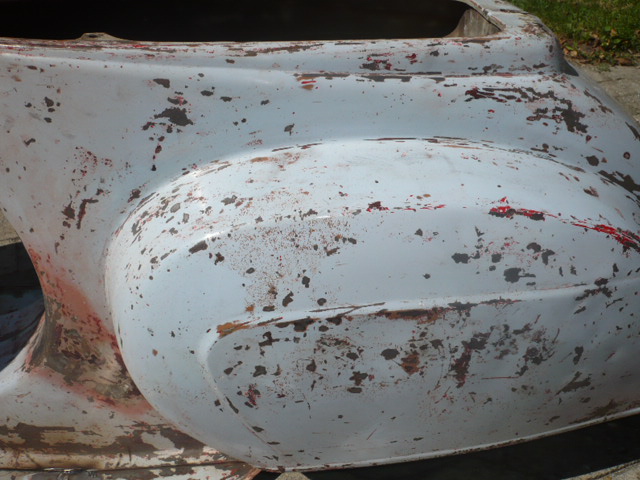

geil, dieses Weiss von der PX ist der hammer! Gut das du den freilegst...
Danke, du bzw. dein Topic sind auch nicht ganz unschuldig an der Aktion! :wacko:

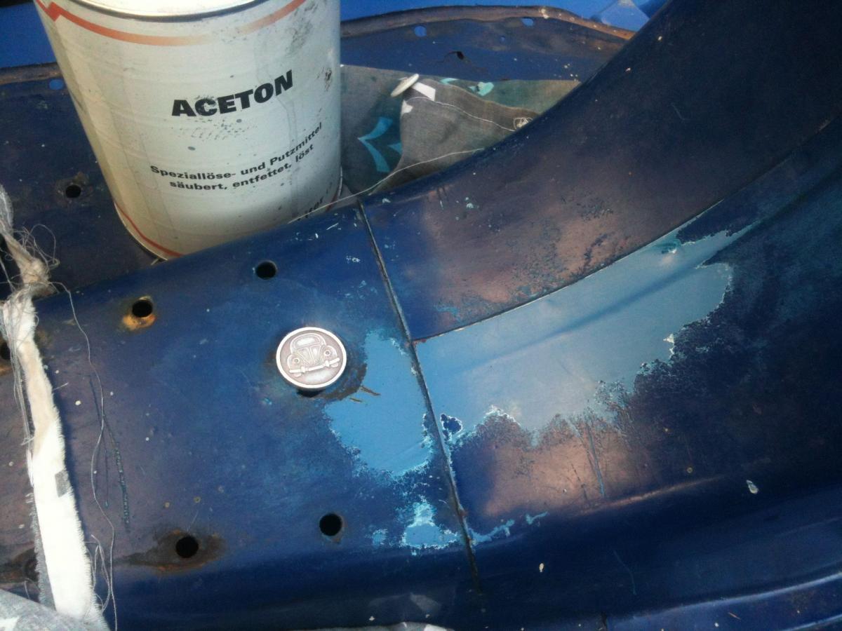

So, hier mal ein kurzes Update meines Schweizer Käses.
Der Olack macht einen guten Eindruck, dafür entdecke ich immer neue Löcher :wacko:
Hatte nur ein Bier Zeit und der Acetoni ging mir auch aus. Demnächst mehr von der Lösungsmittelfront.
Und natürlich hat der werte Vorbesitzer den Olack nicht angeschliffen :wacko:
LG AL
post-3966-0-54696400-1330709821_thumb.jp
post-3966-0-65215800-1330709827_thumb.jp

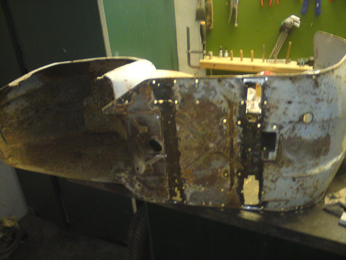

Hihi, ja mit dem kleinen Schraubendreher gehts schon recht gut...
Bei mir gings die letzten paar Tage auch weiter. Ging recht gut und bin, angespornt durch
gute Fortschritte, leider immer zu spät Heim gekommen. Hatte dann keine Zeit mehr zum posten.
Waren jetzt 4 Tage mit jeweils 3-4 Std. arbeit.
post-7864-0-58922500-1330778956_thumb.jp post-7864-0-51387000-1330778868_thumb.jp
Bei mir tauchen auch Löcher ohne Ende auf.
Egal, muß ja eh schweißen.
So, ab in die Garage bei dem geilen Wetter....
post-7864-0-07660200-1330779024_thumb.jp
