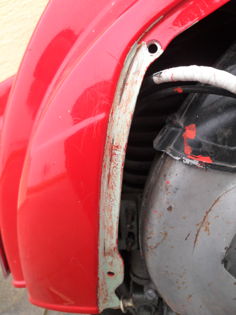

Hier mal paar Bilchen von den Versuchen heute ...
ging ohne Probleme mit Holsplitter ab.Motorklappe innen....
nach Lackreiniger und Polieren....
Klappe links...zuerst...
zum 2ten..

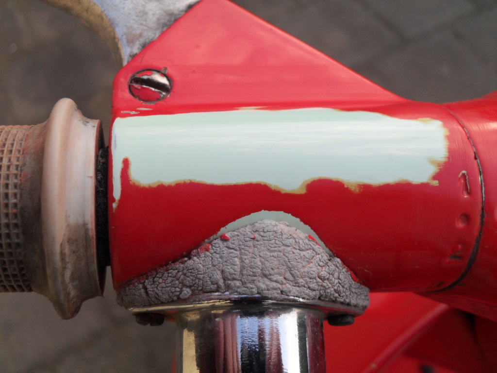

dann kam die Farbe vom Rahmen oben...und KEINE Chance :wacko:egal ob Atze,Beizer....

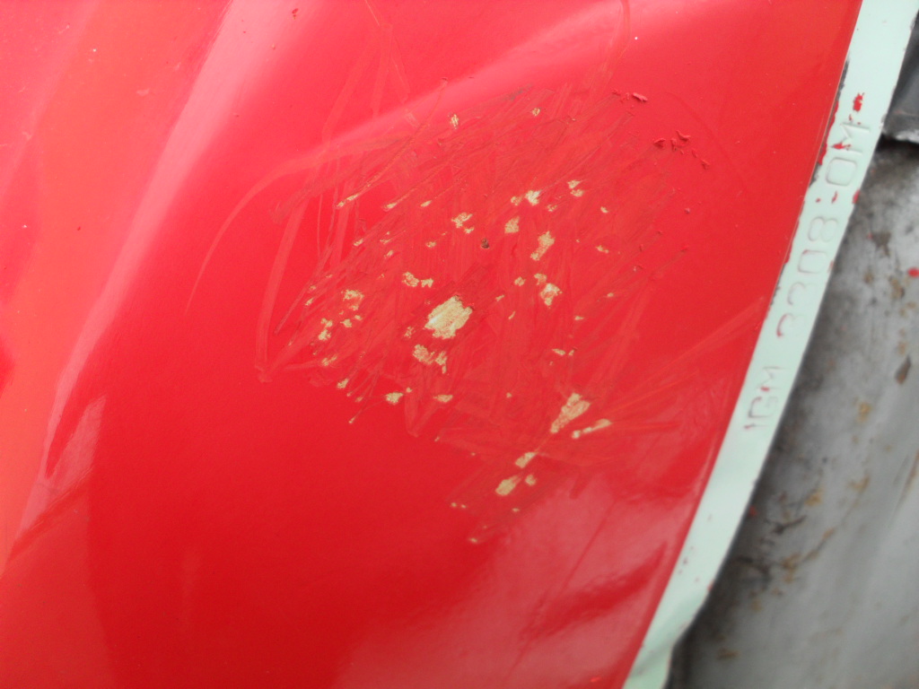

dann Nassschliff....aber siehe Umrandung defenitiv zu viel weg..mist...das war 800er Nassschleifpapier...
Jemand eine Meinung für mich??? :wacko:

Bei mir ging Anschleifen mit 800er Papier + Aceton mit rauhem Schwamm ganz gut. Aber dauern wird das Ganze schon etwas....hab für meine ca.80-100h gebraucht
Bearbeitet von Marczx
Find die Stellen nicht schlimm....da ist mir bei der Hoffmannfreilegung mehr passiert.
Ggf noch feineres Papier, bzw wenn Du siehst, dass nach dem Rot der hellere Lack kommt aufhören und versuchen den restlichen Schleier mit Lackschleifpaste (gibt es in verschiedenen Stärken) runterpolieren.
Oder erst dann auf Ace wechseln.
Hast Du das Aceton auch länger draufgelegt? Also getränkten Lappen, oder wie ich mal gemacht habe mit Wattebäuschen punktuell einwirken lassen....,kann dann was dauern...immer mal wieder komtrollieren.
Würd auf jeden Fall weitermachen....
Wenn Dir Aceton oder Nitro zu schnell verdunstet und der Lappen zu schnell trocken wird kannst auch das ganze noch mit Folie abkleben, aber immer gut beobachten nicht das es dann zu lange drauf ist.
Find das Schleifergebnis auch recht gut, bin beim Schleifen auch oft viel mehr durchgekommen!
also habe den Abbeizer jeweils 5-10-oder 20 Minuten draufgehabt.Wie gesagt kein Ergebnis.
Das Atze habe ich nur mit Lappen und wischen probiert.Nicht draufgelegt...
Schleifpapier werde ich mir mal noch feineres holen.
Was ich mich nur Frage:warum bekomme ich innen den Lack weggeschoben und aussen nicht??Ob man da noch klarlack oder sonstiges draufgetan hat?
Habe im Moment halt nur im Kopf das ich nicht zuviel wegnehme.Da würde ich mir in den A*** beißen.Bin halt nen kleiner Perfektionist...
Danke für eure Meinung und Hilfe nochmals
Bearbeitet von hubert75
dann würde ich auf jeden Fall mal versuchen einen Aceton und an einer anderen Stelle einen Nitro Lappen länger draufzulassen und zu beobachten ob sich was tut.
Abbeizer hatte ich um einiges länger drauf, zum Teil ging erst nach 4 Stunden etwas, jedoch ist das sehr vom Lack und der Temperatur abhängig.
Hab Tage lang nur Versuche gemacht, was bei welcher Einwirkzeit was bewirkt.
jupp in der Testphase befinde ich mich gerade.Leider war es heute sehr sehr frisch bei uns.Das soll ja auch eine Rolle spielen.
Der nächste Testbericht kommt bestimmt....
