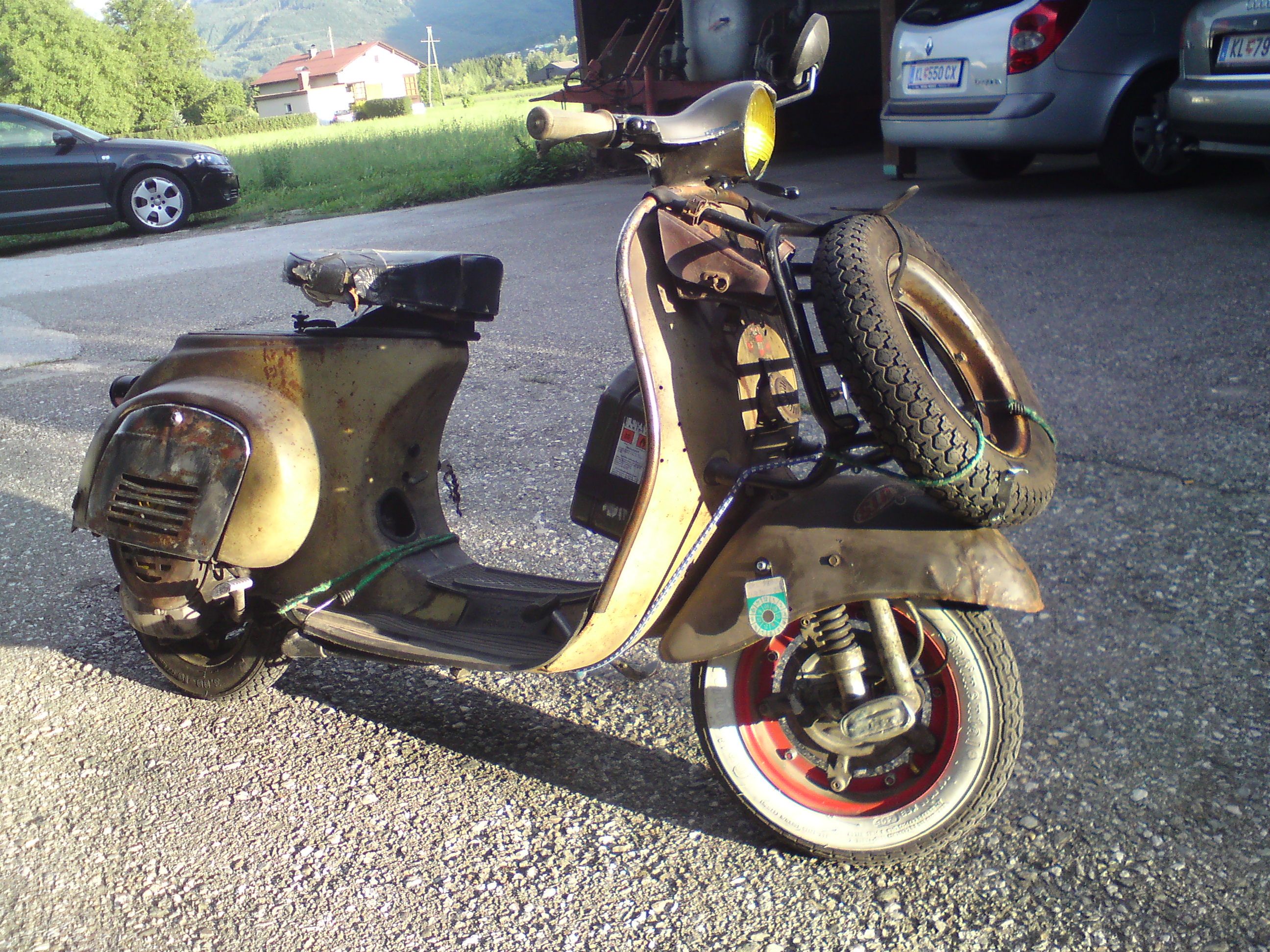

Da war jetzt viel Zeit und Mühe drin, klar, aber wenn die Vespa im O-Lack nicht mehr zu retten ist, dann muss man's doch auch nicht erzwingen. Und bevor du dir jetzt noch die Mühe machst, den Rest abzuschleifen, wenn du anschließend sowieso keinen Bock mehr hast und sie anschließend doch [bei]lackierst, würde ich das lieber gleich abbrechen.
Und so eine sehr schön restaurierte Vespa macht doch auch was her...
Die Zeit ist mir wurscht. Bin aber eher von
der faulen Sorte...
Nö, ne restaurierte will ich auf alle
Fälle nicht!
Ich probier auf jedenfall noch weiter.
ich würd auf jedenfall weiter machen!
und so dann auch fahrn!
finde die kiste sehr geil, hat was! :inlove:
sieht für mich besser aus wie eine neu gelackte!
weiter machen ;-)
Sehe ich eigentlich auch so...

ich seh das wie Typ 17. Mach sie fertig und schau dir dann das Endergebnis an. Da du ja gut bestückt bist mit Vespen und sie nicht dein Präsentationsfahrzeug ist :inlove: würd ich sie fertig machen und als eigenes kleines Lieblingsprojekt behalten :P
Komm schon :crybaby: :crybaby:
Ich denke da läufts drauf raus.
Ist nur die Frage mit welchem Aufwand/
mit welcher Sorgfalt ich weitermache.
Werde mal an ein paar fieße Stellen gehen
und schauen wie es da aussieht.
Wenns ganz mieß ist geh ich da mit der
Machine bei.
Mach weiter Bertram (das willst du doch nur hören :crybaby: )
Lacken kann jeder, aber
1000e Arbeitsstunden verbraten, um ein bisschen O-Lack zu erhalten nicht! :crybaby:
Und JA: Es macht verdammt viel Spaß mit einer 40% Lack Karre zu fahren. :-D

Werde dann mal weitermachen. Am Ende dann
schauen wie´s aussieht und dann entscheiden
wie weiter vorgegangen wird. Wenn anstelle
der Grundierung Rost da wäre hätt ich da
weniger Probleme mit.
Muß an der Welle nach dem Richten aber
sowiso beilackieren. Hab kein bock beim TÜV
auf blöde Fragen wer da am Rahmen
geschweißt hat. Dann kann man immer noch
schauen wo man noch ein bissl bei geht.
.....oder auch nicht..... :crybaby:
Schleifende Grüße Bertram
