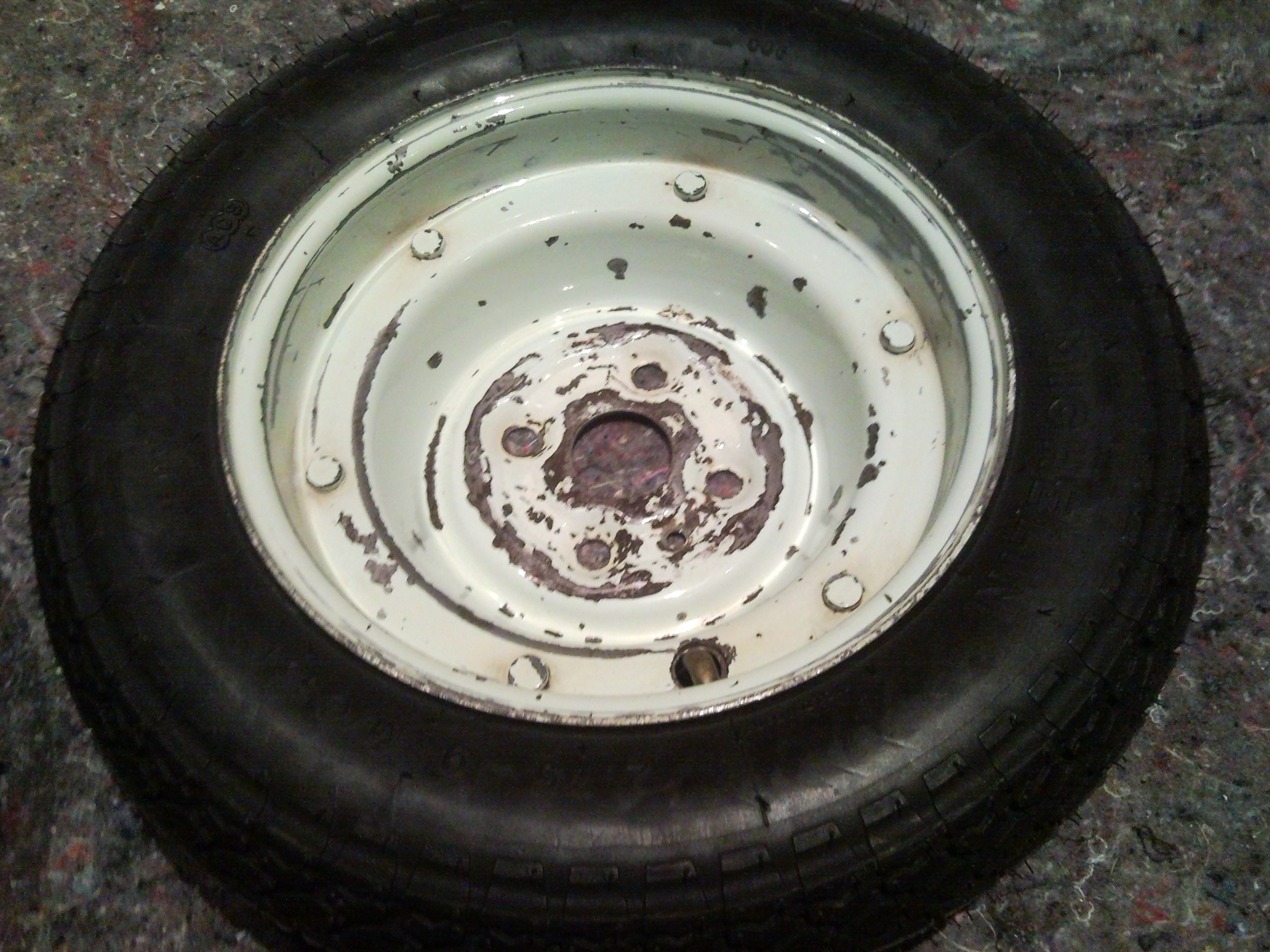

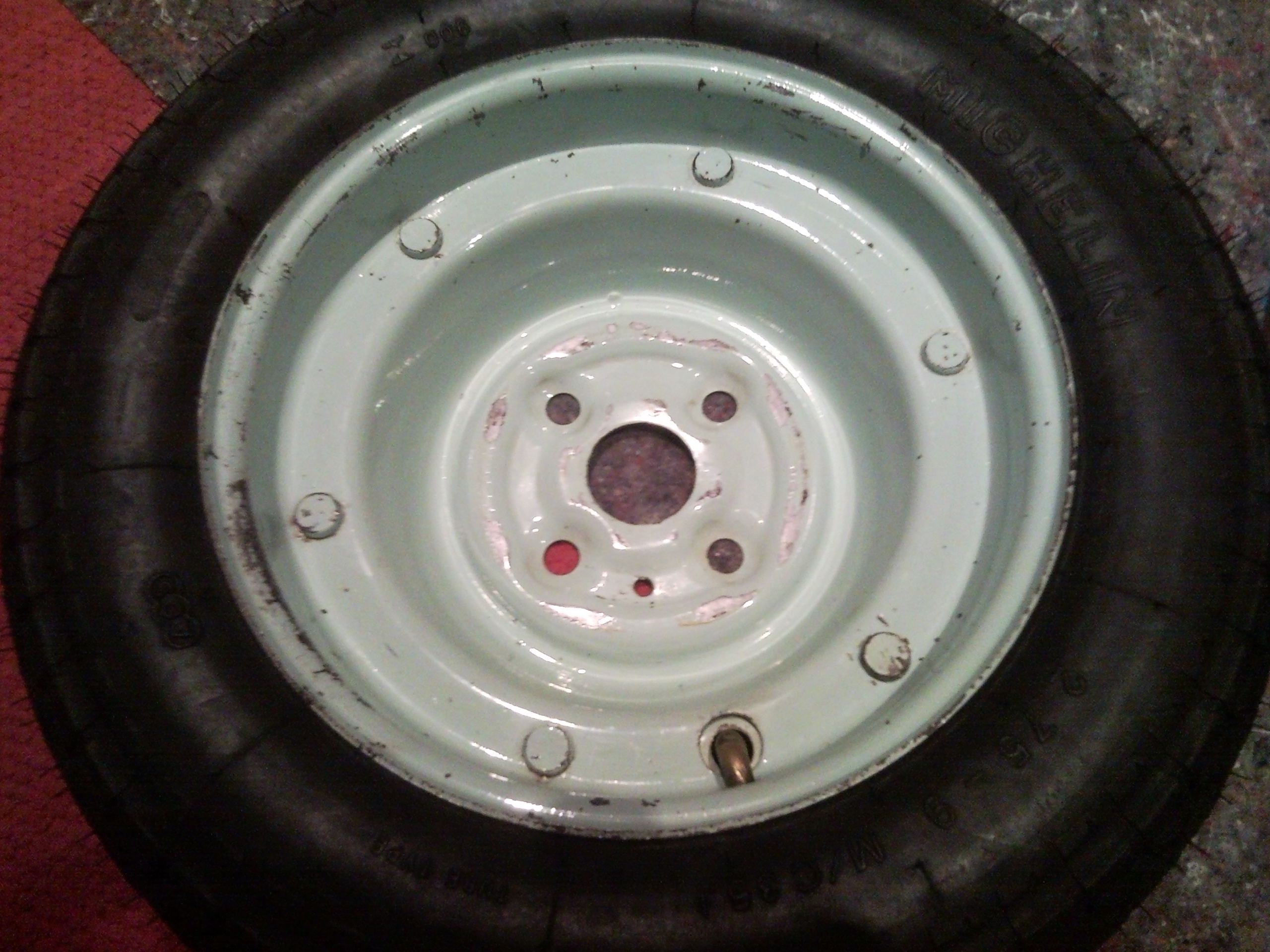

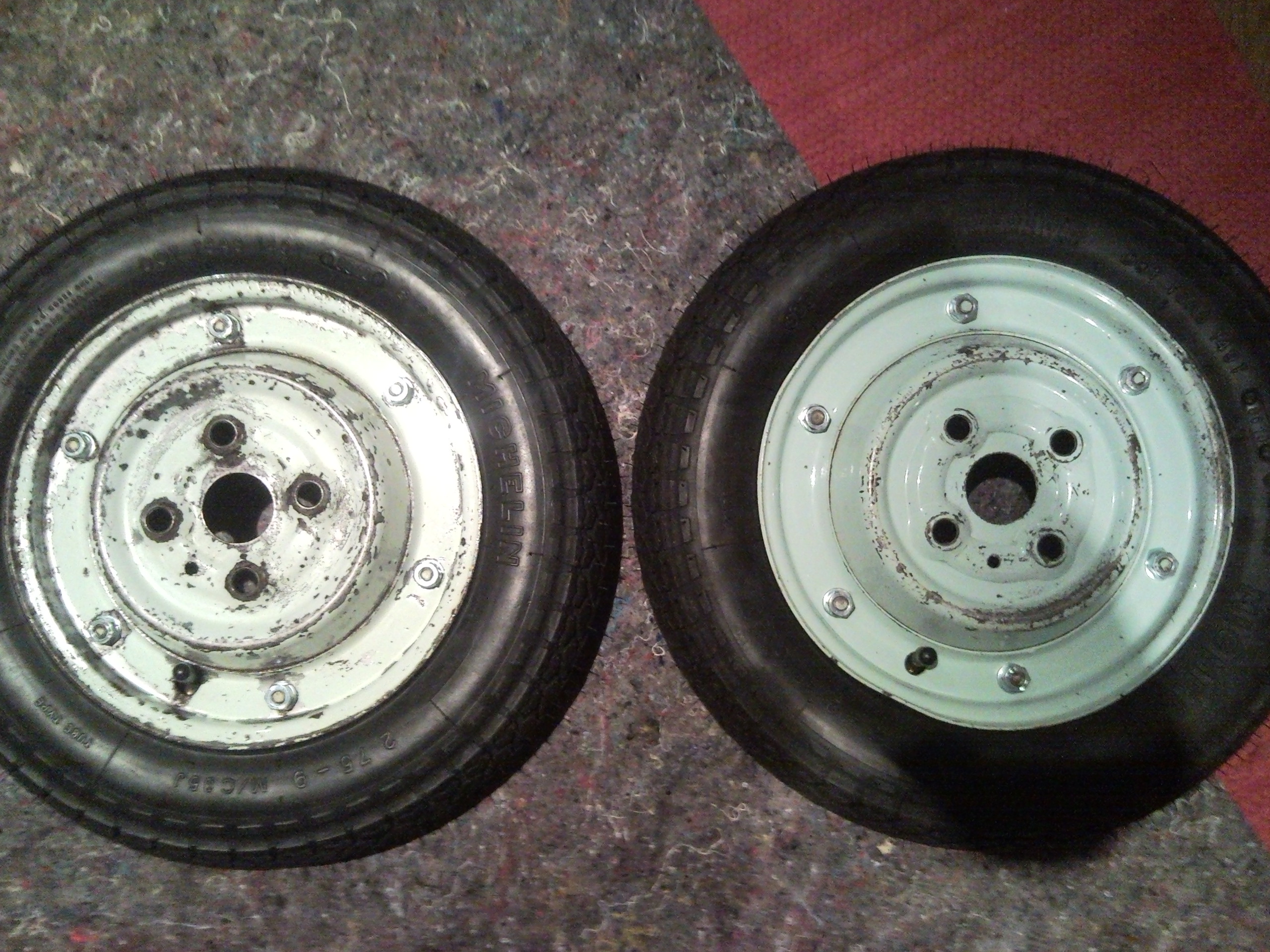

Endlich, nach ewig langer Schufterei, sind meine Felgen auch fertig :thumbsdown:

Endlich, nach ewig langer Schufterei, sind meine Felgen auch fertig :inlove:
Ist ja mehr O-Lack drauf als ich dachte, schön.
@sikuner: den chromkantenschmutz bitte einmal in die tonne! :thumbsdown:
Wenn´s denn einer sein sollte...kann ich nur zustimmen: Runter damit :crybaby:
Jetzt hast es so schön gemacht und dann der billige, mieße Kantenschutz, schade.
