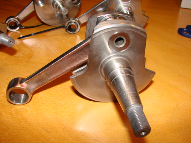

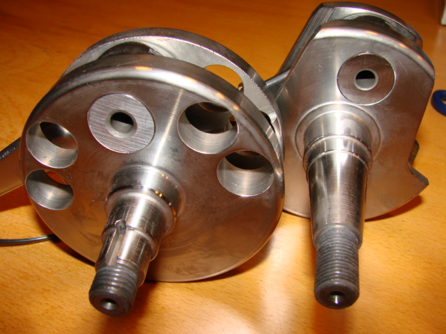

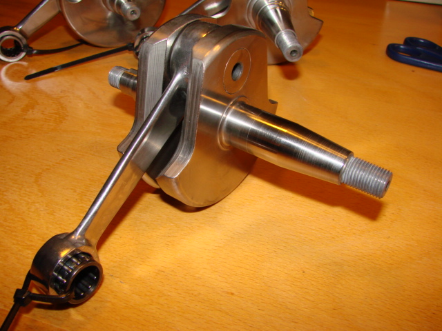

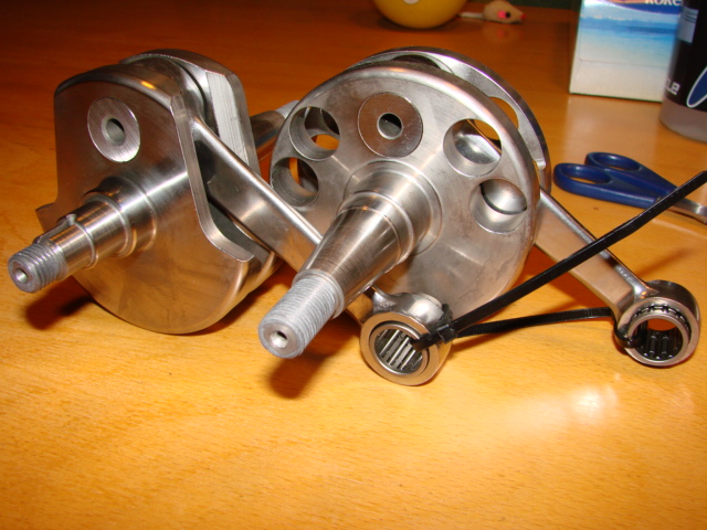

Bilder aus der aktuellen Serie. Gut zu sehen wie schlecht doch so ein gedrehter Simmerrinsitz ist :thumbsdown: Lageraufnahme Limaseite DM25.02mm usw...
51 Hub 20/20er Stumpf 105er Pleuel 1 malige Sonderanfertigung :crybaby:
54 Hub Vollwangen und Pilztype mit 105er Pleuel. Diese Wellen sind exclusive und nur beim UNDI zu bekommen
post-361-048303400 1282253840_thumb.jpgpost-361-031405000 1282253864_thumb.jpg
56 Hub mit 116er Pleuel
Grüße Thomas
