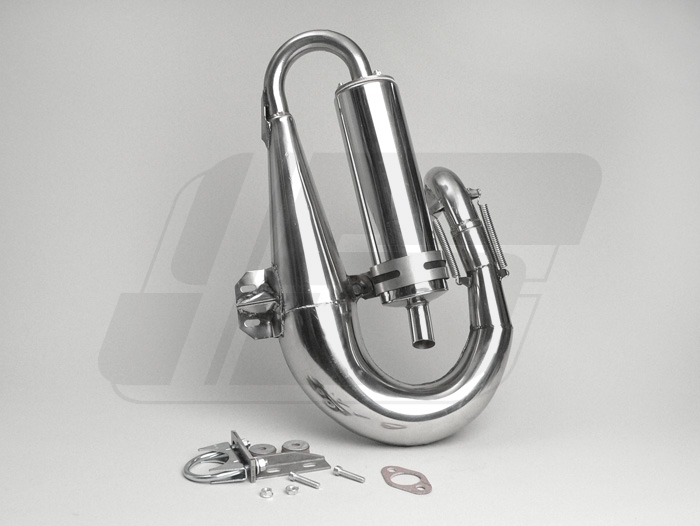

Hab mir den auch zugelegt - zugegeben die Verarbeitung ist net so doll, daher wohl der Preis. schlecht verchromt, Flansch nicht mittig auf Krümmer, Schweissnähte usw. Hurricane ist vermutlich eine Schmiede aus Fernost wie Scootrs und Co. Der VSP Nachbau Bastel-Kit ist übrigens ohne Zubehör, was zuerst nicht angegeben war. Es hiess nur es muss der Krümmer umgeschweisst werden. D.h. die 2 Federn / Dämpferschelle & die Komplette Schwingenhalterung ist nicht dabei (siehe Bild).post-5224-1272403642,17_thumb.jpg Auf meine Beschwerde kam eine Entschuldigung, dass aber nur die Federn nachgeliefert werden können, die anderen Teile leider nicht. Schon merkwürdig, kann man doch beim Auspuffhersteller nachordern oder ?? suspekt..Kann ja schlecht diese Schwingenhalterung nachbauen..Hat jemand eine zufällig zu verkaufen ? Werd mal andere Teilehändler anschreiben, muss doch jemand die Teile auch einzeln verkaufen können..
Mal ganz im Ernst, wo meinst du denn wo diese Anlagen gemacht werden??? Glaub nicht das da extra die Federn aus Fernost nachgeschickt werden....das rentiert sich doch nicht! Der Auspuff ist übrigends nicht verchromt sondern aus poliertem V2A! Wenn bei dem Preis mal die Federn + Halterung + Schelle nicht dabei sind (waren bei meinem Kauf auch nicht am Bild) ist das echt OK! Wenn jemand das knox how hat den Auspuff umzuarbeiten, dann sollte es kein problem sein sich den Rest auch noch selbst zu basteln??!!
MfG M
schlecht verchromt
Das ist Edelstahl, da ist nix verchromt.
Die Teile vom PM40 gibt es einzeln, sollten auch bei dem Auspuff passen.
An Deiner Stelle würd' ich ihn zurückschicken und einen PM ordern.
Hier die letzte Info SCK:
"Das die Auspuffanlagen zu diesem Preis aus Asien kommen kannst du dir ja sicher vorstellen - nach der letzten Falschlieferung haben wir die Geschäftsbeziehung zu dieser Firma beendet." Frickel mir nun selber was !
ich glaube das der amazombi die halter vom franz auch evtl. einzeln verkaufen würde !
is halt neh preisfrage .
Passt nicht vom Lochabstand.
Ist aber denkbar einfach sowas selber zu bauen. 3 kleine Stücke Flachstahl und ne Autoauspuffschelle in Xmm (muss ich nachher nochmal nachsehen). Dann noch 2 Silentgummis, ein bisschen Flexen und Bohren und gut ist.

Quatsch, dass ist echt denkbar einfach! Als Schelle dient ne KFZ- (Auspuff-)Schelle mit 52 oder 54 mm!! Wem es zu doof ist 1 Schelle einzeln zu odern (Porto) kann auch einfach ne M8 Gewindestange nehmen und um die Traverse biegen...sieht zwar etwas russisch aus, aber erfüllt seinen Zweck!!
