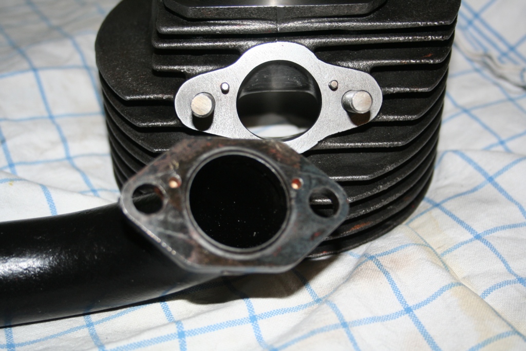

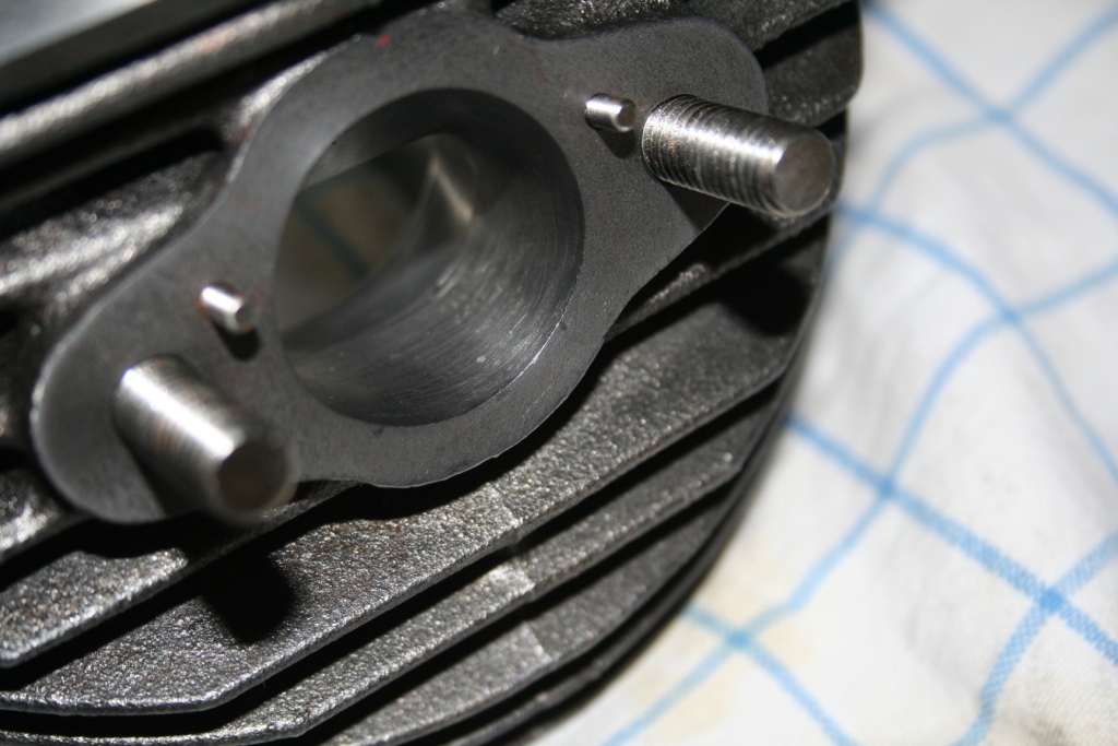

So, ich melde mich auch noch mal. Leider noch immer ohne laufenden Motor, aber es hat
sich wieder ein wenig getan. Von Patricks geposteten Bild, auf welchem man einen ver-
stifteten Auslass sehen konnte inspiriert habe ich mich heute auch mal daran gemacht.
Als Stifte habe ich diesmal einen M3 Gewindestab aus Edelstahl genommen, die Bohrungen
besitzen Gewinde, sodass beim Zusammenbauen später keine Stifte rausfallen können und
die Sache ohne viel Aufwand leicht montiert werden kann. Im Krümmerflansch sind
Bohrungen mit einem Durchmesser von 3,5mm, damit die Sache nicht zu straff sitzt.
Die Bohrungen sind nicht durchgehend.
Nachdem ich die Zentrierung fertig hatte habe ich mich an das Anpassen des Auslasses ge-
macht. Dazu habe ich oberhalb des Auslasses eine ca. 1,5mm Kante als Abrisskante stehen
lassen (Danke an Amazombi für die Info´s), deshalb wirkt das ganze etwas unrund. Leider
ist mir die Politurpaste ausgegangen und es wirkt noch etwas matt.
Hoffe, dass der Zylinderkopf bald kommt und ich den Motor zusammenstecken kann.
Bin schon auf das Ergebnis gespannt ;)
Jonas
Bearbeitet von Jonas B.
Chapeau für Deine Präzisionsarbeit, aber den Krümmerflansch und die Dichtung mit Stiften zu positionieren ist jetzt eher Kür als Pflicht, oder? :-D
ich hatte auch mal irgendwo von einer abrisskante gelesen, weiss nur nich mehr wo. aber da halte ich das stiften schon für sinnvoll, damit die kannte auch dahin kommt wo sie hin gehört. :-D
@Jonas B.: was war da nochmal? wird das gemisch von der druckwelle die zurück kommt etwas beschleunigt oder welchen vorteil sollte es nochmal bringen?
sieht bei dir alles aus wie geleckt. respekt! :-D
Es ist so, ich muss immer was zu tun haben und da ich seit einer Woche Urlaub habe und deshalb
ziemlich unausgelastet war, was Basteln angeht habe ich mich mal daran gemacht. Wobei das wirklich
nicht so verkehrt war, da der Krümmer ein Spiel von 3-4mm hatte und nun nur noch 0,5mm ;)
Jonas
sollte die kante nicht an der unterseite sein?
Wenn du mehr als den ersten Post von dem Quattrini Topic liest sollte dir das klar werden.

hm, hab mir gestern und heute nochmal die zwei seiten durchgelesen. amazombi sagt da unterseite, rasputin meint eher oberseite, am M1L ist serienmässig die kante an der unterseite. bin jetz etwas verwirrt, weil du vorhin meintest, amazombi hätte dir zur oberseite geraten. :-D also, was macht denn jetz mehr sinn?
ich hab' s auch bei renommierten herstellern von schnellfahrkram schon auf der unterseite gesehen. hängt das von der erdhalbkugel ab auf der man sich befindet?
Bearbeitet von PKR
Mensch Jung,
wenn sich da die GSF-Großstrategen schon nicht einig sind, dann macht Dich wohl nur Versuch kluch. Das ist ja jetzt nicht so schwer zu realisieren, also mach mal hin und bring Ergebnisse.
Man könnte gerade meinen, du sammelst Stoff für das ultimative 2Takt-Tuning Buch.
