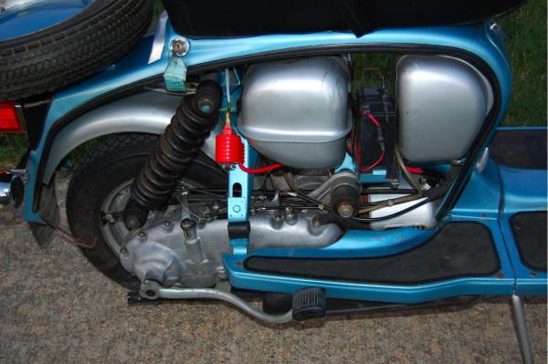

habe diesen topic gefunden, weil ich heute einem freund geholfen habe, der so eine jet200 zur verfügung gestellt bekommen hat.
das ding ist 10 jahre gestanden und wir habens heute wieder zum laufen gebracht - wurde damals neu gekauft und ist nur 800km bewegt worden :crybaby::crybaby:;-)
sieht jetzt am foto sauberer aus als es derzeit ist, aber einwenig gereinigt sollte sie echt 1A dastehen!
was ich mich frage:
- gibts dies nur in amerika mit den blinkern und den lichter gleich wie andre sie auf der ersten seite hat?
- zündschloss rechts hinter sitzbank original? schlüssel verloren, woher kriegt man ersatz?
da bin ich am fummeln, vergaser ist nun sauber und sie rennt. die wellendichtringe dürften aber hinüber sein..
ps: alter schwede, wo sind meine haare hin? :thumbsdown:

ich hab heute einfach mal 2 kabel (glaub weiss und das kabelpaar rot/orange) zusammengeklemmt, damit ich dann funken hatte.
fehlt noch grün und ein weiteres rotes, siehe foto.
schloss hat nur 2 schaltstellungen? ich dachte da hat man mehrere wie bei den GS vespas zur lichtsteuerung, da ich ja eine batterie verbaut habe :thumbsdown:
Bearbeitet von Motorhead
Vorsichtig mit irgendwelchen Kabelsteckereien. Der Regler ist schnell zerschossen und schwierig zu beschaffen. Unbeding die Batterie vorher extern voll aufladen! Anderenfalls gibt es lustige Fehlereffekte, die sich nicht auf Anhieb erschließen.
Schaltplan dürfte etwa DIESER sein. :thumbsdown:
