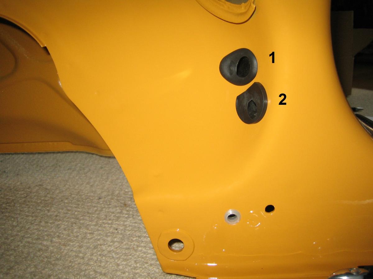

Ich häng mich mal hier rein, brauch Info von die GL Fahrers, und zwar: WO KOMMT WAS? :wacko:
Stimmt das wie folgt? Sind das auch die richtigen Gummi´s?
1. Kraftsstoffleitung
2. Schaltzug, Chokezug, Kabelbaum
3. Hinterbremse, Kupplung, Schaltzüge
Bitte, Danke! :wacko:
post-16258-0-14176000-1342109448_thumb.jpost-16258-0-05660100-1342109460_thumb.j
