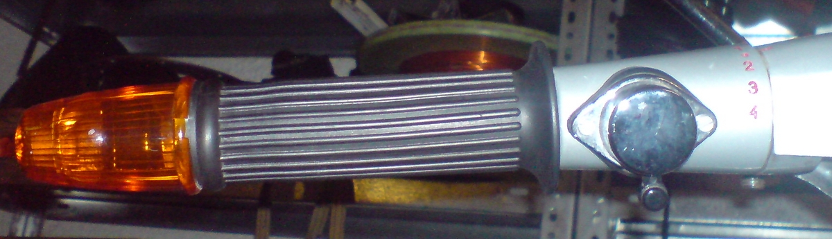

Ich suche eigentlich die originale Lösung. Habe alle Teile hier, bin mir nur nicht sicher an welcher Position ich das Teil anschrauben soll. Das eine Foto das ich gefunden habe stimmt nämlich mit dem Griff von Spiderdust oben so gar nicht überein.
post-22232-098316600 1287303970_thumb.jp
Die Spiderdust-Skizze scheint mir nicht richtig zu sein. Piaggio hat's so montiert:
