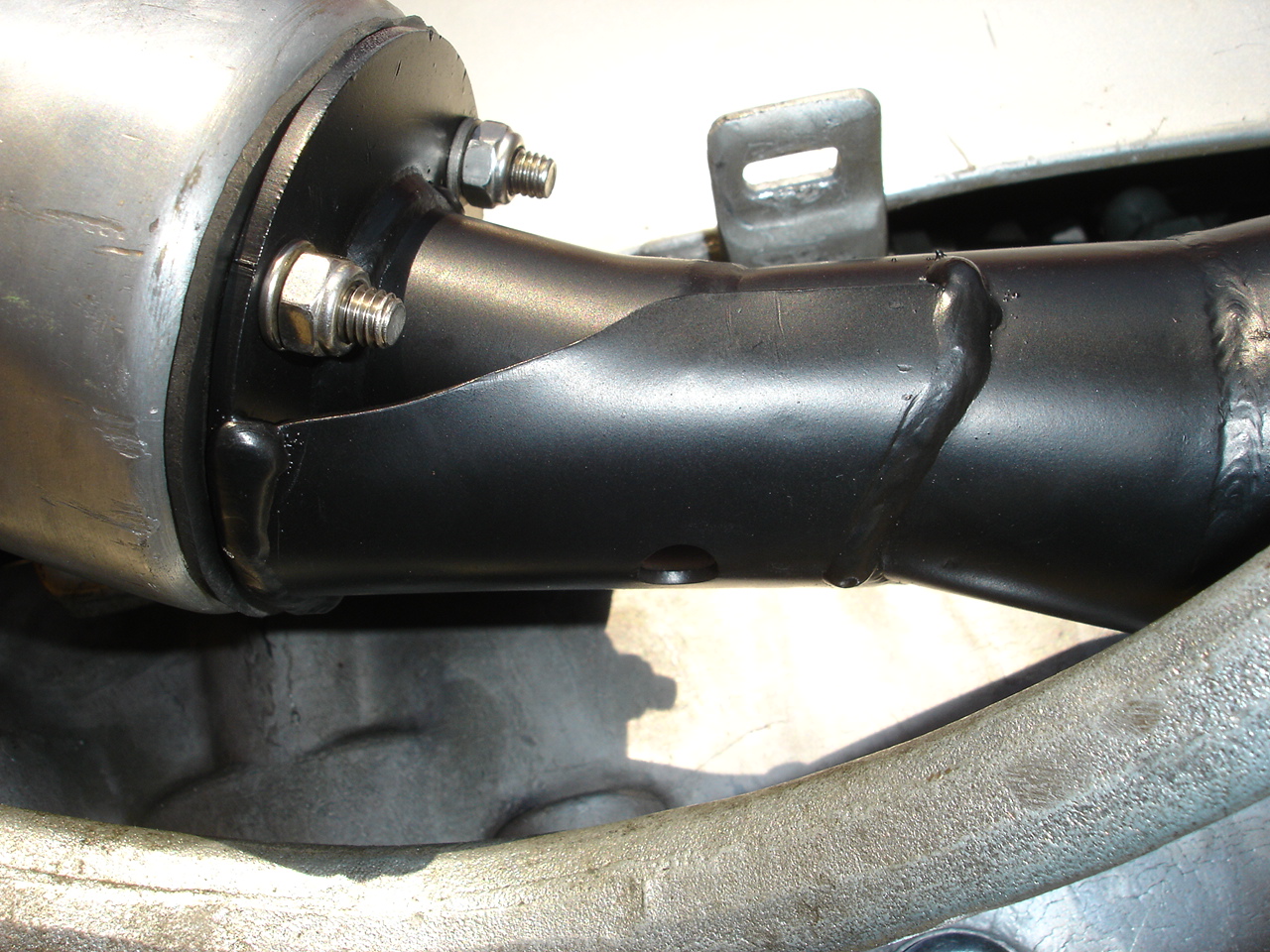

Also einen ambitionierten Schweisser habe ich :-D
Allerdings habe ich keinen Bock den Auspuff alle 200km schweissen zu lassen. Irgendwie ist das halt doch ein Konstruktionsfehler und das soll dem Hersteller
sein Problem sein und nicht meines.
Vielleicht kommt PM auf diesem Weg auf den Trichter eben eine Halterung beizulegen die in der Herstellung keine 15? kostet.

wie schweißt man spannungsfrei? weil das habe ich das 1. mal geflickt
Hallo und servas,
hab mir das jetzt noch einmal genauer angesehen:
Ich haett halt ein unterlagenblech unter das knotenblech geschweisst damit die Spannung auf einen groesseren Bereich verteilt wird, weils sonst spannungspitzen auftreten koennen und wenn da schon vorspannungen drinnen sind reissts dan einfacher, bzw. ist die ermuedung halt eine schnellere.
auszerdem scheints haben die bei PM leicht was uebersehen da wenn die das knotenblech oben angeschweisst haetten wie bei den alten pm's (und auch die sind gebrochen wie z.B. meiner aus den 80igern) es nur auf zug beansprucht gewesen waere, aber vielleicht hab ichs auch falsch gesehen.
Ganz spannungsfrei schweissen kann man eh nie, aber ich wuerd meinen
1. mit einem wig geraet da stark fokussierte hitzeeinbringung mit relativ wenig hitzeeibringung in die nachbarschaft
2. oft punkten damit kann das trum schon nimmer so flott wandern/ausdehnen (klingt paradox iss aber so)
3. Von beiden seiten in die "Mitte zu" schweissen
4. Moeglichst wenig material (ist auch weniger fremdmaterial das schrumpfen kann) einbringen heisst gegebenfalls auch statt durchgehenden naehten eine heftnaht vorn eine hinten dann kann die spannung sich in der mitte besser abbauen, bzw. elastischeres material mit weniger schrumpfung verwenden oder z.b. Wig loeten mit sifbronze oder mig-cusi
5. Das was ich jetzt geschrieben hab ist alles ein bissl oberengineered wird aber so (noch mit anderen Tricks) bei richtigen Schweisskontruktionen angewendet v.a. bei aluminium mit seiner hohen Ausdehnungsrahte/Schrumpfrate essentiell wichtig da du sonst nachher eine banane oder 2 truemmer vor dir liegen hast oder einen block wo die lager nimmer fluchten.
l.g.
christian

Vielleicht sollte ich noch dazu sagen dass die Mamba beim zweiten Mal nicht an der Schweissstelle vom ersten Mal gerissen ist, sondern dahinter.
Mittlerweile hat PM die Versteifung etwas geändert:

Also auf Bild 2 ja gut zu erkennen... die Schweisserei mit Unterstützung ist ja keine Hexerei, also sieht zwar solide aus, aber kann natürlich auch mal reissen. Was spricht - auch optisch gesehen - nach gemachten Erfahrungen, hier gg. eine weitere Schelle um den Dämpfer ? Fänd das optisch weder schlimm noch sonstwo verwerflich ? Was meint die Gaymeinde ?
Weiterhin zeigt Bild 2 eine Schwingungsdämpfung mit Gummidichtung zwischen ESF und Flanschplatte an der Birne, wenn ich nicht irre.
Eine Abstützumg des ESD fände ich dennoch angebracht.
Dito heute beim Bullet, gute Idee das mit dem Halbrohr! Schweisskünstler war wieder der Undi. :-D
Der Bullet hat aber am Abschluss schon ein fettes Edelstahlrohr, trotzdem werd ich mir eine Halterung für den Dämpfer basteln.

hab grad nur mal so reingelesen,aber wenn ich die schweißnähte an dem verbindungstück sehe,
find ich sehen die schon arg seltsam aus.
ziemlich wultstig,und and den seiten nicht wirklich mit dem blech verlaufen.
das könnte man bestimmt schöner schweißen.
mfg,schniedel!
