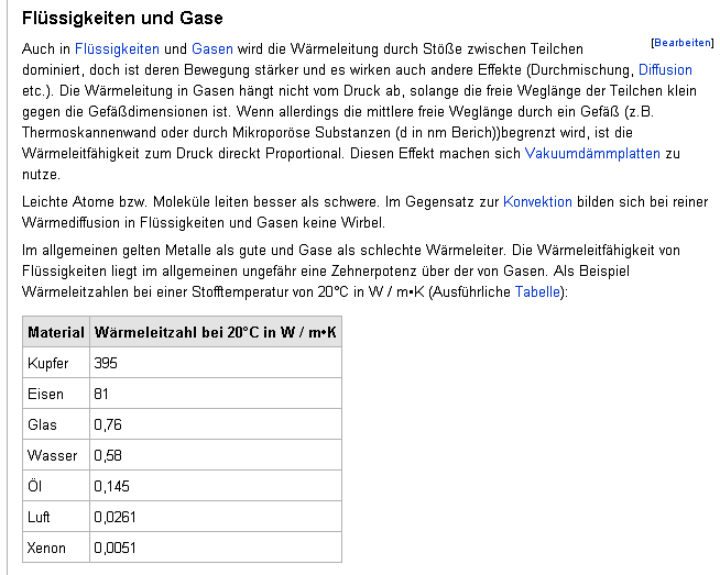

Dazu mal das:
gefunden hier:lookilooki
Also mir persönlich wäre es da lieber, Öl zwischen Kolben und Zylinder zu haben als Luft :wheeeha:
Stimmt wohl schon, dass Öl relativ zu Wasser, Eisen, Kuper ein besserer Isolator ist, aber so generell gesprochen finde ich das eher irreführend.....
Alex.
