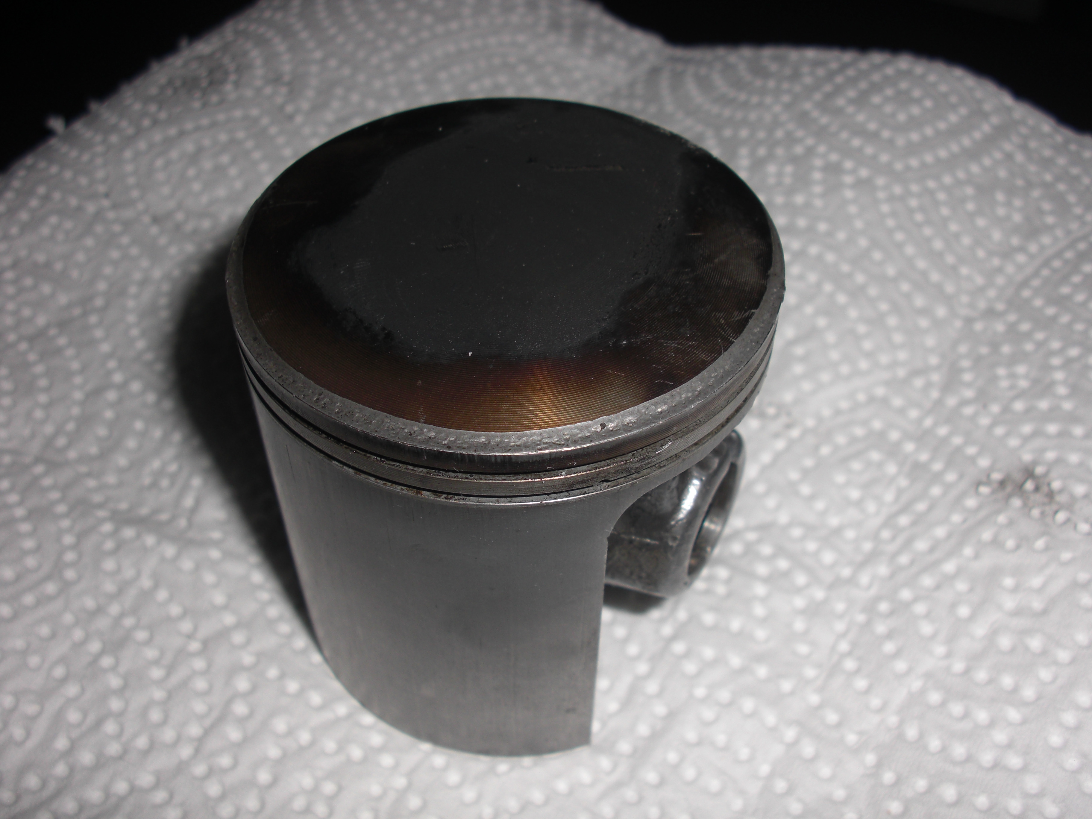

habe heute einen Kolben bekommen, was man auf dem Bild bei E... nicht sehen konnte, der Kolben ist keines wegs mehr wie NEU :-D würdet Ihr diesen Kolben noch verbauen oder werde ich damit auf dauer nicht mehr Glücklich?
der Kopf saß wohl falsch... :-D
Bearbeitet von GSF_Noob
hi,
koennen sich die kolbeningen noch frei bewegen, oder sind die nuten gestaucht?
kolbenringe und die Nuten sind einwandfrei, mache mir nur sorgen das das Kolbenhemd die Hitze nicht mehr ab kann. Oder was ist mit der Kompression? p.s. habe noch nie einen 166er gefahren :-D

Hatte gestern Abend nach einer bisserl längeren Tour nen Klemmer :thumbsdown:
Kann ich den Kolben und Zylinder noch retten ?
Was mich wundert, dass die Stellen auf der Einlass-Seite schlimmer als auf der Auslass-Seite aussehen :crybaby:
Zylinder: Hohnbürste / Hohnahle für die Akkubohrmaschine besorgen ein paarmal durch den Zylinder wischen mit WD40 und gut ist.
Kolben: Sofern die Kolbenringe nicht festgeklemmen mit 220er Schmirgel die Klemmstellen quer abschleifen.
Kolbenringe: Wenn die auf der Führungsfläche keine Sichtbaren Beschädigungen haben einfach wieder einbauen und weiterfahren, falls doch evtl. neue kaufen.
Angesichts der aktuellen Preise von Malossi würde persönlich keine Ersatzteile kaufen wenn nicht notwendig. Deshalb wie beschrieben reparieren und fahren. Ist nicht schön aber funktioniert und ist gut fürs Portemonnaie.
Das Kolbenbolzenlager zumindest nach jeden Klemmer ersetzen.
Was fährst du für Zünd- und Vergasereinstellungen / Vergaser?
Gruß und :thumbsdown:
Da ist doch fast nichts wenn ich die Bilder richtig gesehen hab... neue Kolbenringe und weiter gehts.
So hab heut am Sonntag, den ganzen Tag gewerkelt...
Den Kolben hab ich mit einem Abziehstein, an den Reibstellen bearbeitet, danach 2-3mal kurz mit 400er Schleifapaier
und Öl quer zur Laufrichtung gezogen.
Auf der Laufbahn habe ich mit Ätznatronlauge versucht, das bischen Alu wegzukriegen.
Anschliessend wieder mit 400er Schleifpapier und Öl kurz durchgezogen.
Das Lager sah noch gut aus, hab es deshalb drin gelassen. Auch die Kolbenringe. Oder hätte ich neue aufziehen sollen ?
Fahr jetzt erstmal ein paar kilometer Piano.
Hab auch den originalen Auspuff wieder dran geschraubt, da ich im April zum Tüv darf...
Hoff das hält :thumbsdown:
