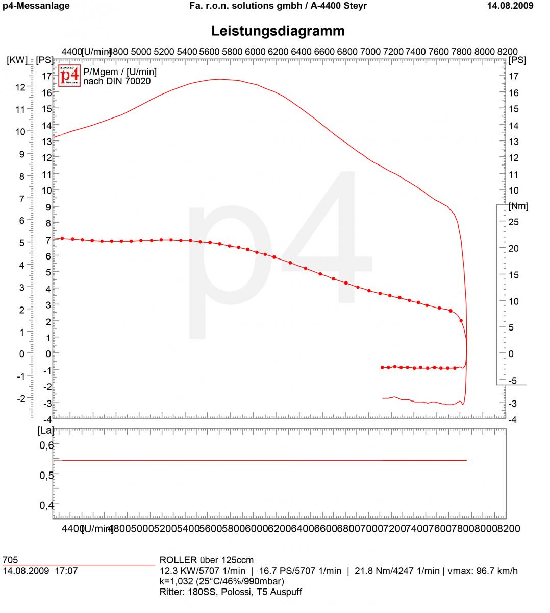

polini alt gg lh 24er vs. malossi gesteckt lh 24er  vs. malossi mit sip road lh 24er  vs. polossi feinstoptimiert lh 24er mit t5 auspuff.
bis auf den polossi war das immer der gleiche motor.
der malle mit sip road verliert  untenrum minimal gebenüber dem polossi, aber dafür dreht er weiter aus und hat mehr leistung bei höherer drehzahl.
bedeutet auf der straße, dass man im 4ten schneller unterwegs ist und nicht nur auf dem diagramm.

urzustand polini, si24, o-auspuff, langhubwelle, nix bearbeitet und 1x nur polini runter und malle sport rauf
polinivsmalossi.pdf
dann auf den malle nur einen sip road gesteckt:
uwevsthomas.pdf
der polossi ist mit 24er si, T5 auspuff und langhubwelle...alles feinstoptimiert.
ich persönlich finde das leistungsplus von 2ps bei 7000 umdrehungen wichtiger für eine höhere V-max als den verlust von 1ps bei 4500 umdrehungen.
beide setups mit fudi...soweit ich das im kopf hab.

hier mein polossi (ist noch der zylinder aus den anfängen des topics) mit 30TMX und SIP road, fudi, mmw1 ansauger mit rd membran. fährt sich super und wie ein etwas stärkerer original zylinder.
ich denke, man sieht schon, wie der 24er si den motor kastriert.
du vergleichst hier aber si24 ds und tmx30 membran
denke nicht dass man das so einfach kann

hier noch ein alter 2009er polossi 221 mit si24
und t5 last version von sip, also der feine nachbau mit dem innenleben
fotoshow auf utube channel
4500: 13,5ps, 21nm
5000: 15ps, 21nm
5500: 16,5ps, 21nm
mit siproad ging da noch mehr heutzutage
