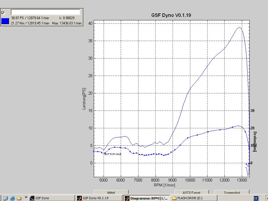

so... hab jetzt die kerze von 0.4 auf 0.7mm gebracht...  ein wenig besser....
bedüsung 160 Hd , Nd 58 , CGL mitte
jetzt kann mann wenigstens ein diagramm machen...  klingt ein wenig besser ...vieleicht geht da noch wass.

auf dem diagramm von gestern sieht mann dass der nach 5000 anfängt zu ziehen , dann weckbricht mit der stotterei...
könnt man das so hinbekommen mit nan anderen puff dass die kurve auf die andere daneben sich verbindet...
ohne an leistung zu verlieren...  da wär ich schon mehr als froh!  das wär für mich n geiler Qm motor...

so... hab heute nochmal am motor getestet....  zig vergaser setup versucht und viele kurven an der zündung programmiert....
fazit : recht viel an spitzenleistung gefunden , vorreso loch zwischen 6 - 9000 einfach nicht wegzubekommen!

so... heute wieder n tag getestet , der Pr racer auspuff funktioniert sehr gut, weniger drehzahl , mehr leistung , mehr Nm! :wheeeha:
stottern war mit dem pwm 38 auch noch teilweise vorhanden, hab dann mal vom zabel den 41PWK drangehängt
und ne weile eingestellt!
setup Pwk 41 , Hd 175 , Nd 58 , Nadel AEL clip 4
vorzündung bis 8000 Rpm 30° , dann normalen verlauf der 125 rs honda kurve ausm netz...muss da aber in den oberen drehzahlen
noch bereiche abtesten testen!
da stottern hab ich fast wegbekommen, und untenrum rührt sich auch langsam was...immernoch n loch aber
ansätze sind schon da...hoff dass ich da noch was finde....
lad 2  video hoch , hört sich schonmal besser an:
inzwischen die heutige kurve:
