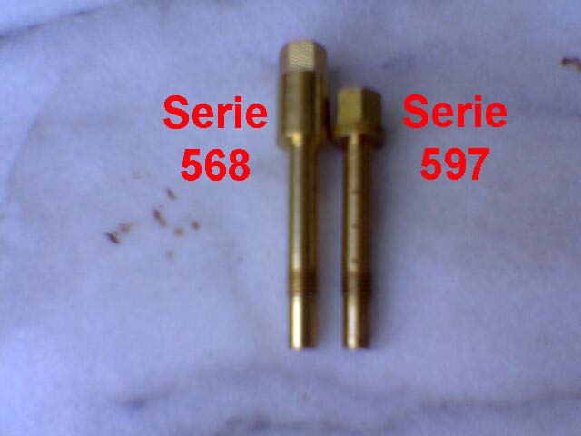

Heute kam meine Topham-Lieferung ...fast richtig an :-D ! die 2 Mischrohre sind falsch! Serie 568 statt 597 kam an! ich hab den Aprillia RS250 gaser ohne schraube, gehört die serie 568 zu dem RGV Vergaser?
hier mal n bild von den beiden mischrohren (etwas unscharf, weil handy-foto)

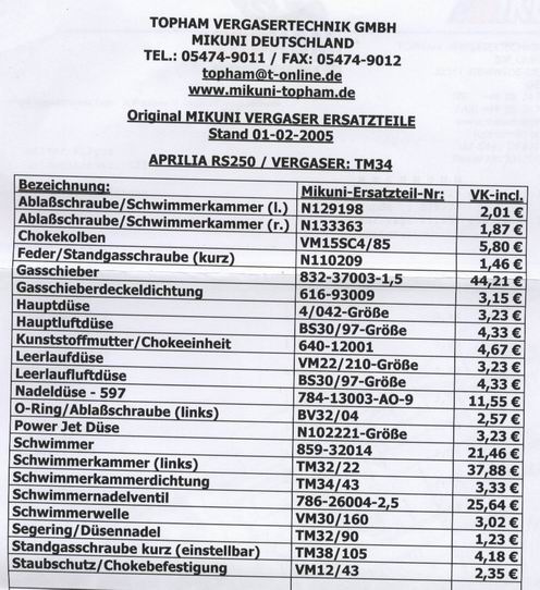

bei der lieferung war noch ne nette liste dabei, die die bestellnummern der relevanten teile beinhaltet. vielleicht hilfts ja jemandem?

schmeiß dem das 568er zurück, du brauchst definitiv ein 597er....!

das 568er is dann für die rgv gaser? das hat garkeine löcher an den seiten? das 597 schon!? :haeh:

die "geile nadine" von topham schickt mir dann heute gleich mal die richtigen MRs raus ... hatse gesacht ;-) .... wenn man stimmen ficken könnte...!? :love: :-D;-)
