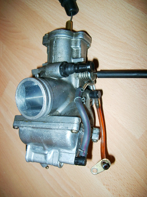

ich hab nu auch nen 34ss ... isch denke ein RS gaser, oder? das einzige was ich drauf lesen kann ist ein "R" ;-) ... aber da keine gemischschraube, sollte es wohl ein RS gaser sein, oder? ich hab versucht die 14 seiten hier jetz mal zu kappieren ;-) ... aber ich bin nu ziemlich verwirrt ;-)
das isser
auf 6 uhr die hauptluftdüse (0,6) auf "halb 7" die nebenluftdüse ... kann ich kaum lesen was da drauf steht ... aber ich MEINE "0,4" ... kann das sein? was is das löchlein auf 8 uhr? gewinde is keins drin (soweit ich seh) und mit der lampe reingeleuchtet siehts erstma aus wie ne sackgasse ;-) . hat das ne funktion? :-D

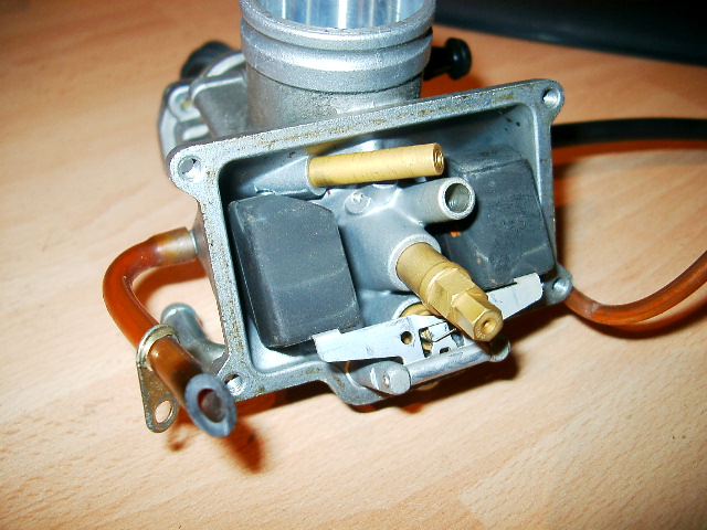

hier mal die schwimmerkammer
choke war keiner dabei .... ich hab nu einfach mal den klappchoke vom 30tmx da reingeschraubt ... gewinde passte. tut das???? dann gehen da auch die zugchokes für die 30er tmx´en? :-D
welcher schieber und welche Nadel drin is kann ich noch nich sagen, weil eine der kreuzschlitzschrauben am deckel oben total im eimer is und ich da erstmal schaun muss wie ich die aufkrieg. und das mach ich heut abend nimmer :-D
werde diese woche mal zu meinem mikuni - dealer gehn und schaun was ich da auftreiben kann an passendem mischrohr und nadel und düsenmaterial :-D
HD´s und ND´s passen ja vom TMX ! ein p2 (und evtl ein p4) MR wäre mal aufzutreiben. So wie ichs gelesen habe PJ 35 aufwärts (60 is drin)? welchen bereich sollte ich denn mit der hauot und nebenluftdüse so ca abdecken? die beiden düsen sind aber auch gleich, oder? also NL und HL düse!?

Das ist ein rechter RS Gaser, welche Düsen bzw. Nadel du brauchen wirst kann dir hier wohl keiner erraten, da wohl noch keiner den Gaser auf diesem Kit abgedüst hat! Also: Pionierarbeit ist angesagt, Olli :-D , :-D
Selbst wenn es jemandem schon halbwegs erfolgreich gelungen wäre, so kann ich aus eigener Erfahrung mit dem Gaser sagen, daß du zu 80-90% eine andere Bedüsung brauchen wirst, so sensibel ist das Teil!
Bleib auch erstmal bei der Nadel, und sieh zu das Mischrohr, LLD und die HD hinzubekommen. PJ klemme mal weg, das verwirrt auf's erste nur, zumal der verzögert einsetzt. Damit kannst du dich spielen, wenn einmal alles andere perfekt läuft. Dann kannst du auch immer noch mit den Luftdüsen spielen,...
Die Erläuterungen & Grafiken im Mikuni-Handbuch kann ich dir wärmstens empfehlen, die sind wirklich ok! Der Rest liegt in deinen goldenen Händen!
