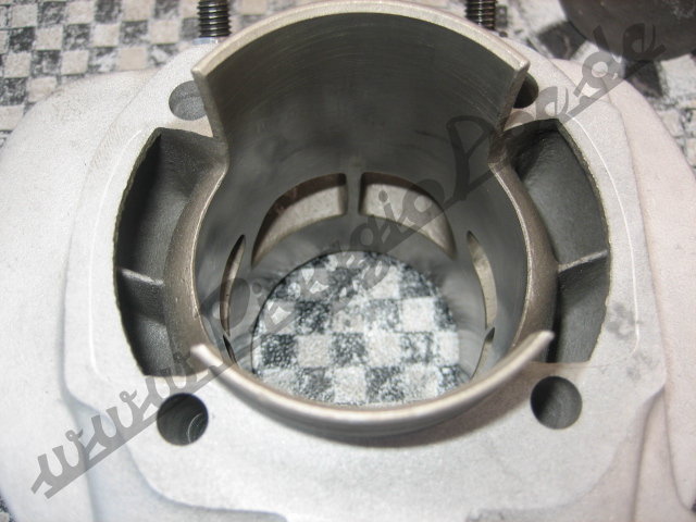

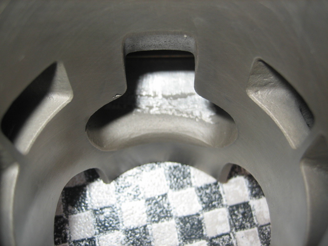

jener hier sieht einlaßmäßig so aus, wie der M1L. die beiden sehen mit diesen kolbenstützen im einlaß so aus wie moderne zylinder. eben nicht wie 30/40 jahre alte konzepte der RD350 oder DT250 oder TS1 225.
das was man auf dem Foto von dir sieht ist der mittlere Steg im Einlass, es gibt nur einen. Das links daneben is dort wo es hinterm Stehbolzen vorbei in die ÜS geht. Ich bin der Meinung dass der ohne Steg ein gewöhnlicher 57er Falc war, bei dem jemand den Steg im Einlass entfernt hat. die Kanäle zu den Überströmern seitlich und die Anzahl der Kühlrippen lassen mich darauf schließen.

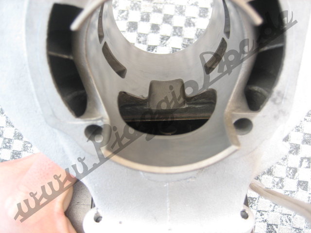

Dann unterscheidet sich der Falc 57 von der 60er Version aber durch mehr als nur die Bohrung. Siehe die 3 Boostports auf dem Bild das RomeoN gepostet hat. Der vermeintliche 57er hat zumindest diesen, wie oli auch meint, TS1 artigen Boostport.
bilder von der membrane und dem ansaugstutzen wäre noch fein :-D
demnach beide erhältlich- interessant. wobei der 60er wohl ne gehäuseaufspindelung braucht, oder?
dann gibts wohl drei einlaß varianten, diese hier wurde auch schon mal gepostet:

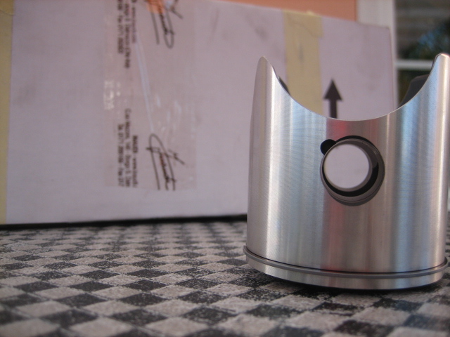

Hier noch ein Bild vom Wiseco Kolben.
Bearbeitet von Früchtl
flaches kolbendach?

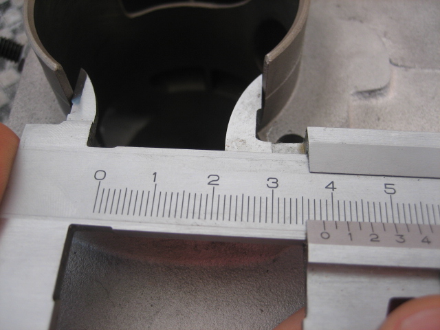

welcher alternativ-durchmesser ist denn da am auslaßflansch angeritzt? 40mm?

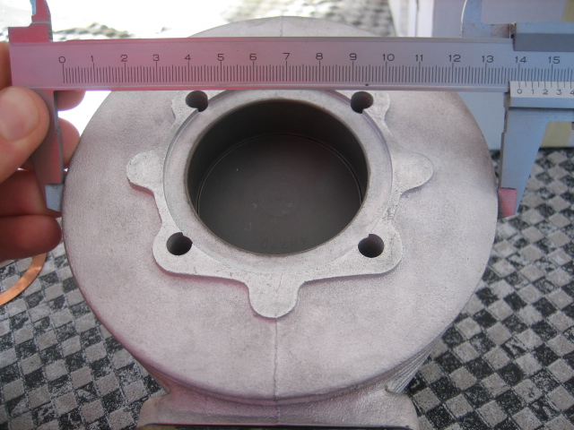

@ dominik: wenn du den meßschieber noch in der hand hast, könntest du noch die hemdlänge messen :-D
Wow, ist jetzt fast kpl. vermessen.
