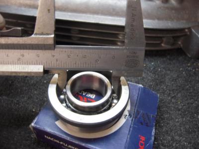

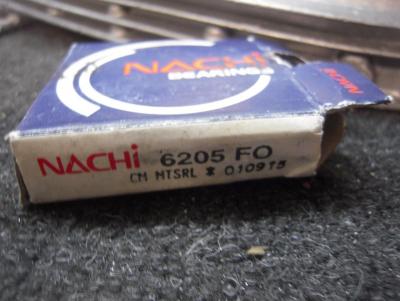

Habe mich heute sehr lange mit Hinterrad Lagern von Nachi "Made in Japan" rumgeärgert.
Das erste konnte ich von Hand in den Lagersitz stecken, das ist außen einfach zu klein.
Das zweite ließ sich dann üblich montieren, wollte dann aber partout den Simmerring nicht aufnehmen.
Erst einen No-Name versucht, dann einen von Rolf - nix zu machen, der Versuch von sanfter Gewalt endete in dem Totalverlust des Simmerringes
Also mal den Meßschieber drann gehalten: 44mm Außenmaß vom Simmeringspalt....
Kein Wunder das ich da keinen 45mm Simmerring rein gedrückt bekomme.

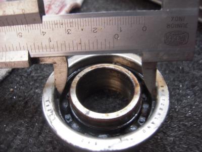

Als Gegencheck noch das Originale - leider vergammelte - Lager und ein altes "schlechtes" von Casa hergenommen -> beide 45mm
Schade, das nervt wenn solche Dinge nicht passen.
