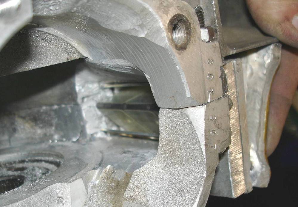

Da ich irgendwie nocht nicht zufrieden bin, würd ich gern mal bilder von Leuten hier sehen, die ihren Einlass so richtig pervers weit aufgerödelt haben! Ich würde gerne nen 32er Gaser fahren und meinem 177er durch Distanzplatten zu etwas mehr Volumen verhelfen. Damit Aber der Füllgrad auch was zunimmt muss der Einlassquerschnitt ja in etwa dem des Vergasers entsprechen. Davon bin ich leider noch weit ab!
soweit bin ich. leider musste ich provisorisch kaltmetall Getriebeseitig reinflicken. Werd das aber bald mal von hinten etwas auftragen und wieder glatt machen.
also bitte mal verbesserungsvorschläge mit bildern
leider ist das gayhäuse jetzt schon etwas vergurkt, ich hab schonmal gesehen, dass hier welche einfach mal die andere hälfte aufgefräst haben. leider hab ich nichtmehr im kopf wer das war

Zum Einlass: Das ist noch ein ziemlicher Trichter. Kulu-Seitig geht nur schräg, das ist auch OK so wie du es jetzt hast, die anderen 3 Seiten sollte aber gerade nach unten ins Kurbelgehäuse gehen. Das ist jetzt noch nicht der Fall. Wenn du das noch umsetzt ist so ein Einlass auch mit der kurzen Dichtfläche, so wie du sie hast, für locker über 30 PS gut. Da suchst du die Leistung am falschen Platz.

Zum Einlass: Der ist doch schon recht monströs, ich hab dir mal eingezeichnet wo ich noch bissl beigehen würde. Ohne entsprechende Kurbelwelle und Überarbeitung der Überströmer bringt dir aber auch der größte Einlass nix. :thumbsdown:
post-36627-056991500 1301470943_thumb.jp
kurbelwelle ist gelippt und gewuchtet und ÜS hab ich auch schon ordentlich aufgemacht, ist ja logisch, dass das sonst überhauptnix bringt
