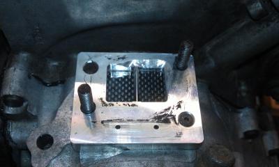

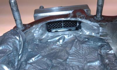

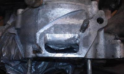

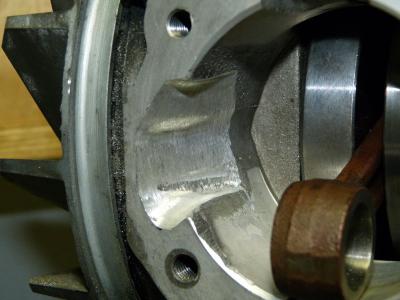

Hab bei meinem 139er nun das Si Membran montiert, also ungefräst ist die Kiste unfahrbar, hat ein brutales Anfahrtsloch, ebenso hab ich bis zum Reso das Problem dass die Kiste zu fett loift. Hab dann Freitag den Motor zerissen unf mal angepasst auf das Membran, lässt sich jetzt schon um einiges besser bewegen, nur bin ich untenrum immer noch zu fett am weg, da fällt si richtig in ein Loch wenn man nicht den Hahn ganz aufreisst, vor Reso wieder zu fett, am Pott hört es sich so an als wie wenn eine Flamme rausschlägt, danach geht Sie wieder. Geht man vor Reso kurz vom Gas und macht dann den Hahn wieder auf wieder keine Leistung. Irgendwie recht komisch das ganze, kaum bin ich im Reso geht die Kiste wieder normal. Hatte leider gestern wegen dem Wetter nicht die Möglichkeit den 4. voll auszudrehn, vor der Fräserei war bei 85km/h Schicht im Schacht. Zylinder ist noch unbearbeitet ebenso der Kolben, ÜS sind natürlich angepasst.
Angehängte Bilder (Vorschau)
  • Angehängte Bilder: IMAG0344.jpg
  • Angehängte Bilder: IMAG0342.jpg
  • Angehängte Bilder: IMAG0340.jpg
Bearbeitet von GandisGarage, 13. Mai 2012 - 14:45,

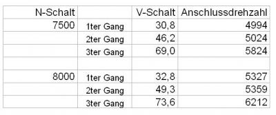

bzgl. der Abstufung des Getriebes
hier mal für das PX80 Getriebe mit Z=21 und dem Normabrollumfang für 3.50-10
Angehängte Bilder: PX_80_Stufung.JPG
