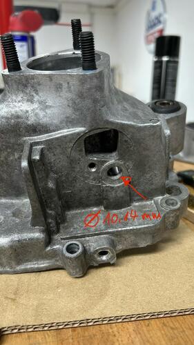

Die Schaltraste leckt immer noch, deshalb habe ich mich nun doch entschieden den Motor auf zu machen.
Die Bohrung am Gehäuse, an der die Welle für die Schaltraste durch geht hat einen Durchmesser von 10,14 mm (gemessen mit dem Messschieber). Was ist hier der Nominaldurchmesser? Ist die Bohrung mit 10,14 mm schon so ausgeschlagen, dass ein Übermass-O-Ring gegebenenfalls garnicht abdichtet? Was ist eure Meinung, macht es Sinn hier eine Buchse einzusetzen?
schon mal vielen Dank!
Bearbeitet von TommyC
Buchse macht immer Sinn, sonst ärgert es dich nur ,wenn der Übermaß O -Ring nicht hilft.

10,14mm kann nicht stimmen, die originalen Wellen haben 9,97mm!
Entweder hast du falsch gemessen oder die Welle ist irgendwie verschlagen oder jemand hat eine Übermaßwelle eingesetzt!
Ich würde dir empfehlen, schick mir das ganze und ich mach dir einen Komplettumbau auf meine cheap & tight Variante -> denn hier wird auch eine neue, verstärkte Welle eingesetzt, der O-Ring fällt weg, stattdessen kommt ein richtiger Wellendichtring à la XL2.
Dann ist dauerhaft Ruhe!

Hast recht, die Welle vom Schaltarm hat genau 9.97 mm - habs gerade gemessen! Die Bohrung im Gehäuse, durch die die Welle geführt wird, hat 10.14 mm, wie im Foto beschriftet.

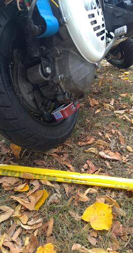

Kurzzeitige Abhilfe schafft man auch indem man sich auf die Abdeckung ein Ölfließ zuschneidet und das dann wieder montiert.
Da hat man zumindest keine Tropfen am Boden.
