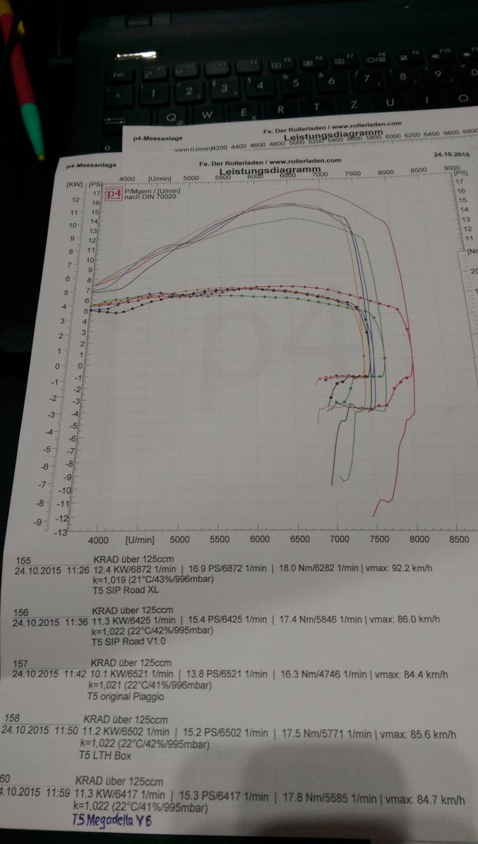

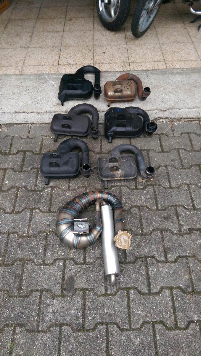

Hier die Ergebnisse von unserem T5 Box-Auspuff Test:
Der Motor war ein 08/15 T5 Motor mit:
- 172 Malossi ohne Bearbeitung mit schon über 15.000km Laufleistung (nie geschont)
- 24´er T5 Si mit HD 130, BE3 und HLKD 160 (PX 200 ungekürzt) Luftfilter dafür aufgebohrt & Spritzufuhr lt. GSF Anleitung gepimpt
- Flexkiller Welle mit 120°/60°
- Motorgehäuse unbearbeitet
- 22 Zahn BGM Superstrong
- MMW Zylinderkopf
Die Testkandidaten waren:
- Original T5 Piaggio
- SIP Road 1.0
- SIP Road XL
- LTH (125) BOX
- Megadella V6 auf Sitobasis
- BGM Touring
- Eigenbau auf original T5 Piaggio Basis
-> davon lassen wir mal den Lauf weg, da das eher ein Griff ins Klo war :-)
Testläufe wurden immer im 3. Gang gemacht!
post-13235-0-81022500-1445795590_thumb.j
post-13235-0-34911400-1445795727_thumb.j
post-13235-0-20610200-1445796018_thumb.j
Ausser Wertung:
- Elron mit 2 verschiedenen Dämpfern
Hier muss ich anmerken, dass der Zylinder für diesen Auspuff nicht die passenden Steuerzeiten hatten und desshalb etwas bescheiden abgeschnitten hat!  Mit anderen Steuerzeiten siehts hier natürlich GANZ anders aus!
Dämpfer 1: Ist der Standart 75 x 350 x 23 mm ESD wie der Auspuff erhältlich ist
Dämpfer 2: Ist mein Test ESD der ein neues Innenlayout hat
post-13235-0-72301900-1445795708_thumb.j
Leider können wir über die Lautstärke der ganzen Testanlagen nicht wirklich was sagen. In einem kleinen Raum ist es ja nicht wirklich möglich eine gute Aussage über das zu treffen.......das sollte ja eher im Freien gesondert angesehen werden :-)
PS - König ist der SIP Road XL mit 16,9 PS bei 6872 U/min
Nm - König ist der BGM Touring mit 18,3 Nm bei 5612 U/min
Im Vergleich  zum originalen T5 Auspuff ist das schon beachtlich das nur bei dem Wechsel auf SIP Road XL 3,1 PS & 1,7 Nm mehr rausspringen.  Dabei wurde der Vergaser nicht neu abgedüst.
Bei 2 Wochen Fahrtest mit dem XL musste ich feststellen das die HD 130 bei gut 30° im Schatten schon zu klein ist und die Zündkerze schön weiß färbt!!! Das Leistungsplus ist deutlich merkbar.....auch das unten rum minimal weniger Bums (als zum Original Auspuff) vorhanden ist. Aber das ist macht die Leistung meiner Meinung wieder gut.
Na dann, viel Spaß und los mit euren Meinungen!!!!

FETT MERCE ! Für die Wahnsinns arbeit die Du/Ihr da reingesteckt habt. Solche Sessions sind enorm zeitaufwendig :thumbsup::thumbsup::thumbsup:
Mann sieht auf den Digrammen jetzt nicht so den Verlauf zwischen original T5 und den SIP XL. ABER das was ich erkenne schaut ja richtig gut aus und der SIP XL verliert kaum was unten rum ...
Der  Megadell hat einen sehr guten Verlauf, das is die Orange Kurve ?  gefällt mir am besten !
Warum nicht?
Schau mal das Diagramm 1 an:
ROT: SIP Road XL
Grün: original T5 Piaggio
MfG   Fox
Kaum zu glauben wie der O Pott abstinkt
Danke für den Test!
Der Touring ist aber ganz komisch: der liegt normal auf LTH Niveau
Und der LTH verliert ja unten sehr seltsam (ich hab den gerade auf einem 244er Quatt: unten hat der Power ohne Ende)
Bedüsung wurde nicht angepasst richtig?

Beide SIP sind eigentlich 125´er PX Anlagen. Da wurde von mir NUR der Flansch passend auf T5 umgebaut, wie auch beim LTH. Ansonsten sind sie, wie man sie vom Handel bekommt.
Aber der Marco von LTH schreibt ja, das 125´er Box und 200´er Box etwas anders im Verlauf sind. Daher evtl. auch der Unterschied zu deiner 200´er Box mit Quattrini??
Und klar, die LTH wurde ja für PX entwickelt und nicht für T5
Aber wenn die 56er Kingwelle bei mir ist, gibts nochmal einen Test mit dem SIP XL => da müssen die 20 mit dem TOPF fallen
